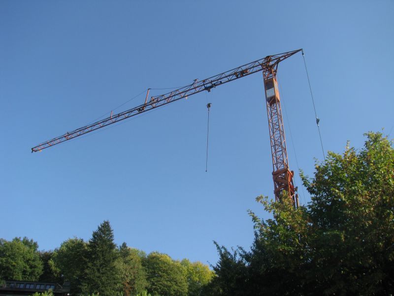

Danke für den Tipp! ...wie das funktionieren könnte verstehe ich aber trotzdem nicht... hat jemand eine Idee?
Klar, das müsste in etwa so funktionieren wie beim LH 20K. Wenn man das Bild genau betrachtet, dann erkennt man oben ein nach rechts in den Ausleger ablaufendes Seil. Dieses ist mit dem Auslegervorderteil verbunden.
Wenn der Turm nun einteleskopiert wird, dann neigt sich der Ausleger nach unten, er kippt um die zentrale Anlenkstelle über dem Führerhaus. Dabei entfernen sich die Flaschenzugrollen voneinander und ziehen das ablaufende Seil und somit das Auslegervorderteil ein.
Soweit meine Erklärung, wenn es jemand besser weiß, bitte melden.

Danke an Maurermichl für die Erklärung!
Das heisst also, dass der Kran keine seperate Winde besitzt um den vorderen Auslegerteil hochzuziehen? Er macht das mit diese "künstlichen Winde"? Das bedeutet in dem Fall auch, dass der Kran den vorderen Auslegerteil nicht hochstellen kann bzw. nur bei der Demontage hochziehen kann?
Ich glaube, jetzt hab ich's begriffen! :-)
