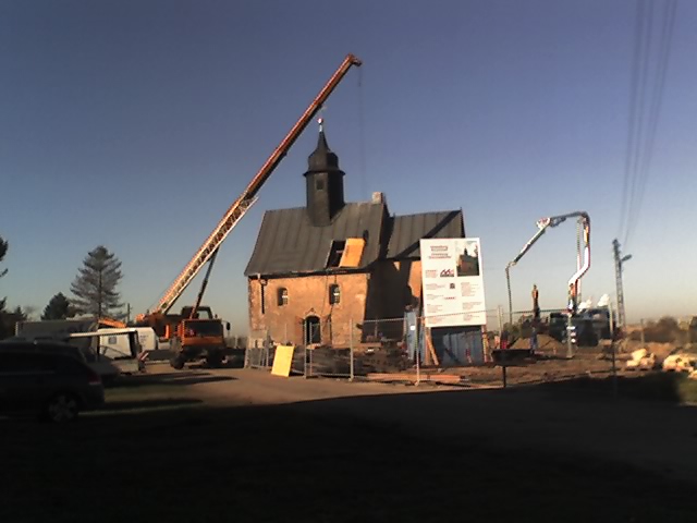

mal paar gedanken zur durchführung.....
und was man so erfahren hat
wie man auf den bildern des oben zitierten beitrages sehen kann, ....... im bereich halber meter über fb wurde das mauerwerk mit beton verstärkt , dann wie man sieht bohrungen durch den verstärkten bereich erstellt, die abschnitte dazwischen quasi durchgesägt , geschliffen... wie auch immer.....
das gesamte außenwandmauerwerk wurde , wie man etwas auf den bildern älteren datums erkennen kann, wurde durch injektion ..... welcher chemischen zusammensetzung auch immer..... eines bindemittels , in seiner tragfähigkeit, belastbarkeit verbessert..
eine ecke des bauwerks im unteren bereich wurde durch neueres mauerwerk ersetzt
nun...... wurden in beiden richtungen doppel-T-träger durch die bohrungen geschoben
das sich daraus ergebene gitter von trägern im innern des gebäudes wurde vermutlich verbunden und ausgesteift....
die bohrungen, in denen die t-träger lagern, werden wieder ausgefüllt , damit eine auflage gesichert ist
was mich bei der ganzen sache beschäftigt...... die bohrungen haben einen abstand von vielleicht 60cm mittelpunkt zu mittelpunkt, in denen das mauerwerk auf den trägern aufliegt.,,,,, wären noch ein halber meter " freihängendes mauerwerk...... - irgendwie müßte da noch was tragendes in längsrichtung drunter ..... könnte man ja abschnitt für abschnitt paar riegel einfügen....
JA NU .... das konnt man nich sehn
die wände im oberen teil wurden vermutlich miteinander verspannt
ab der herstellung der stahlkonstruktion.... konnte man nicht mehr näher an das bauwerk heran , genauere photos waren nicht möglich.....
als nächstes werden wahrscheinlich unter das stahlwerk hydraulische hebevorrichtungen gesetzt, an verschiedenen stellen, die das ganze synchron in eine höhe von 1,60 heben sollen
dann das transportmittel druntergefahren , dat ganze drauf abgesetzt
bevor der transport seinen eigentlichen weg einschlägt, siehe ausgelegte platten, wird erst zurückmanövriert, weil das fahrgerät wenden muß..... un dann kanns losgehn

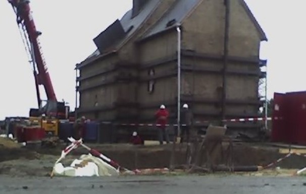

heute war probeheben der kirche , 6cm wurde sie angehoben
man kanns leider nicht so richtig sehn.... mittlerweile sind längs unterm mauerwerk ordentliche träger und das im oberen mauerwerksbereich auch was getan wurde sieht man ja
die kirche lagert jetzt quasi wie in einer stahlträgerverpackung

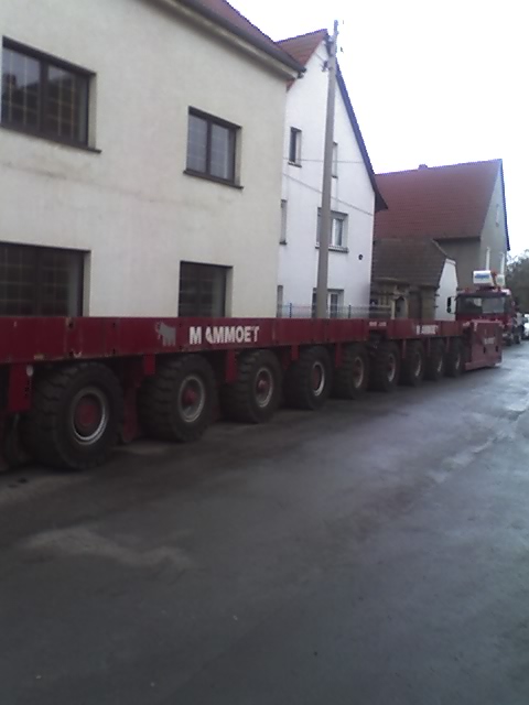

von den teilen werden 4 für den transport verwandt
transport erfolgt ab 26.10.
mit einer geschwindigkeit von unter 2 km/h, also unter schrittgeschwindigkeit
masse : es sin ungefähr 1000 tonnen

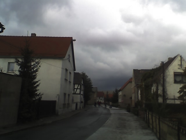

durch diese hohle gasse muß er dann kommen
