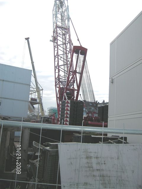

Zu dem Raupenkran 500t der soll in der Nächsten zeit jede Nacht einen top.gif Hub in die Baugrube machen zB: Schneitrad ca:170t eusa_think.gif
Moin so wie gesagt jede Nacht es wird Die Strasse Gespärt und dan werden die Teile über die Strasse gehoben.
Mgf Peter
Da wollen wir die Leistungsdaten gem. der Krankonfiguration wie sie sich vor Ort darstellt mal konkretisieren und damit auch die Stückgewichte der einzelnen Bauteile der TBM, insbesondere das desSchneidrades. Wenn ich mich recht erinnere kommt das auf max. 140 t. Und dieses Bauteil ist das schwerste Einzelteil.
Der Demag CC 2500-1 bekommt einen HA von 72 m in SSL-Konfig. (bedeutet mit Derrickausleger). Maximal ballastiert (Kran und Superlift) hebt er dann bei einer geforderten Ausladung von 38 m =144,5 to (Quelle: Datenblatt des Kranherstellers).
Natürlich gibt es auch bei solchen Kranen, wie auch bei TDK´s , Sonderlastfälle. Aber ich bin mir fast sicher, das das hier nicht zutrifft.
