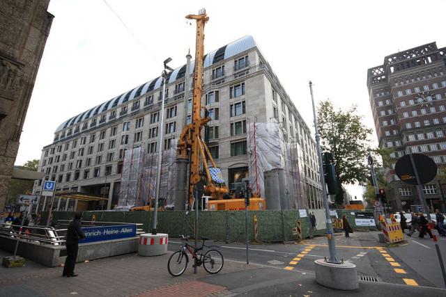

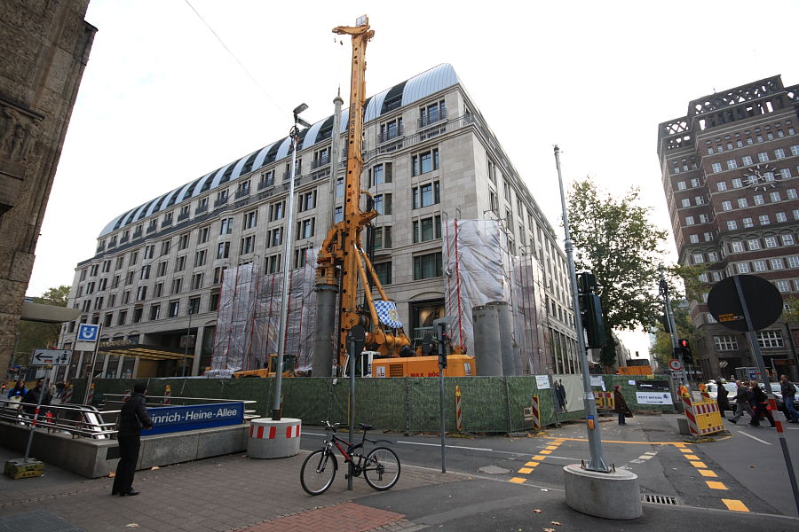

Standort Bahnhof Heinrich-Heine-Allee

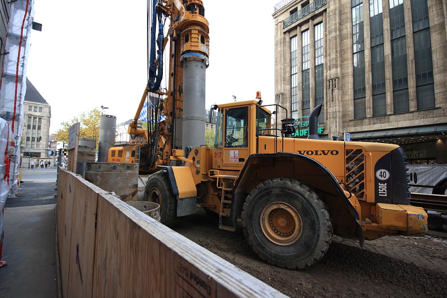

Max Bögl mit BG 40. Die Aufgabe war Anker zu kappen vom BV Breidenbacher Hof,damals hatte Brückner Grundbau eine SW als Baugrubensicherung hergestellt mit Rückseitiger Verankerung, diese Anker galt es zu kappen für die neue SW vom U-Bahnhof H-H-Allee welche Franki Fondation Belgien herstellen wird mit HS 855 und SW Greifer mit Hydraulischer Verdreheinrichtung.
