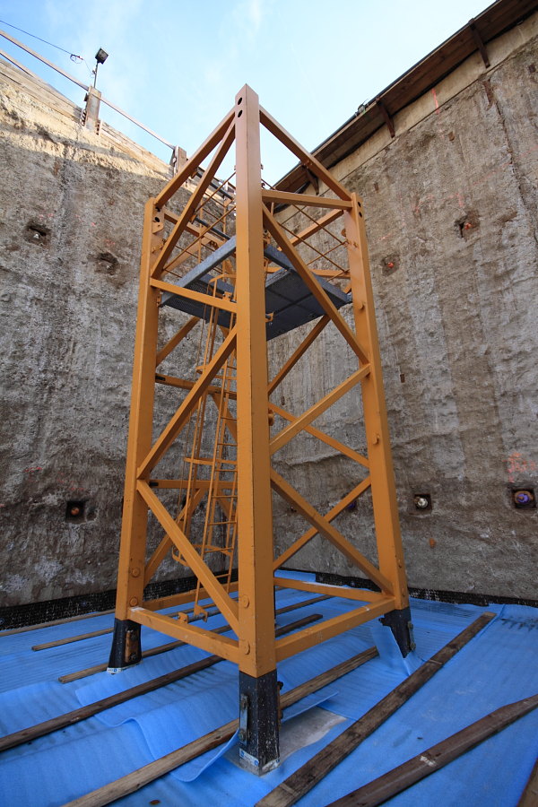

Was ist das für eine Baugrubensicherung?
Spritzbeton auf Trägerbohlenverbau?
Gruß Simon
Schlitzwand 800mm dick, Anker und die Träger die man am Kopf der SW sieht sind Steckträger von ca 2,50m länge für den späteren Berliner Verbau am Gehweg.
