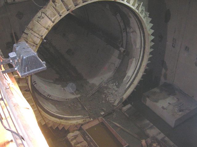

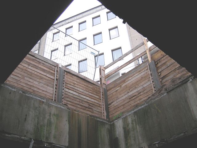

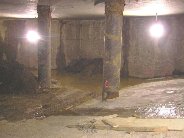

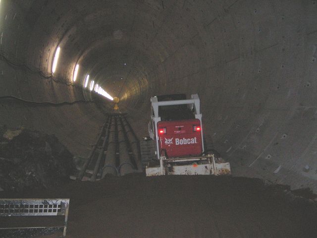

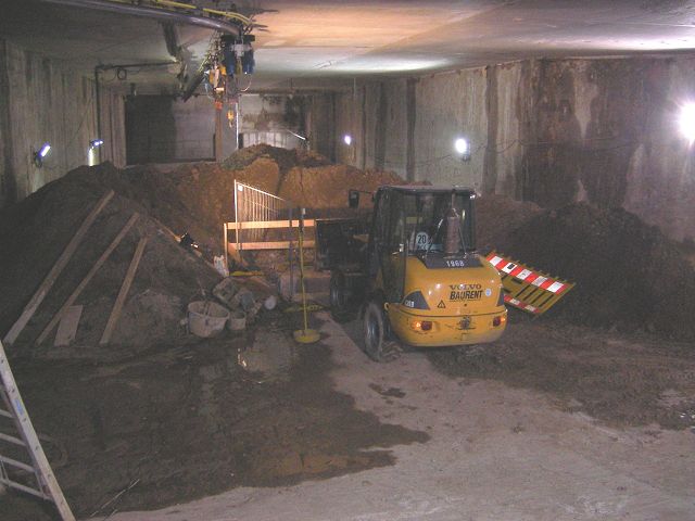

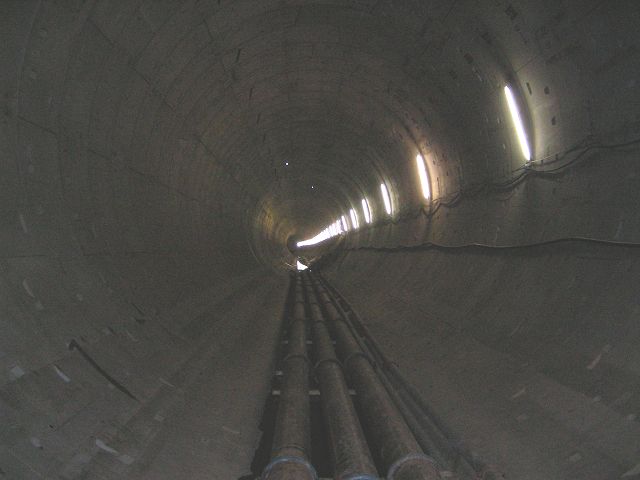

Moin aus Düsseldorf heute bis 20,30 Gekenechtet am Graf Adolf Platz
Zur Zeit wird ein Teil der Röhre mit Erdreich gefühlt.
Zwischen Kasernenstr und Graf Adolf Platz.
Es wurde extra ein Durchbruch gemacht an der Tunnelröhre um Material ein zufühlen.
In der Röhre ist ein Ketten Bobcat
Mfg Peter

Das kann ich mir überhaupt nicht vorstellen. Diese Woche hat es einen TV-Bericht im Regionalfernsehen gegeben. Darin kam auch zur Sprache wie es realisiert wird, das zwei U-Bahngleise verlegt werden können und zwischen den U-Bahnzügen im Begegnungsverkehr ca. 1 m Luft ist. Demnach wird die Röhre im unteren Drittel mit Beton aufgefüllt.

Das Thema "Durchbrüche" kam auch zur Sprache. Durchbrüche werden jeweils dort gemacht wo Haltestellen enstehen sollen. So sieht es auch auf deinen Fotos aus.

In Anlehnung an den Abschnitt U-Bahn Phillipshalle -Oberbilker Markt zur Fertigstellung im Jahre 2000 kiann ich mich nur Dunkel erinnern wie der Arbeitsablauf zur Sohlenherstellung war.
Nachdem die Versorgungsleitungen für die TVM demontiert wurden welche an der Tunnelröhre auf Konsolen ruhten, wurde die Sohle betoniert im Pilgerschrittverfahren, Wochenleistung ca.400m.
Nach Herstellung der Sohle wurde das "Gleisbett" erstellt mit Hartgummipuffern worauf die Gleise ruhen zur Geräuschminderung. Es ist enorm was für Geräusche der Bahn übertragen werden zur Oberfläche ohne eine effeziente Schalldämmung der Gleisbettes.
Anschliessend wurde das Bankett hergestellt mit Einbasuten wie, Drainage, Stromzufuhr, Löschwasserleitungen,
Erdung , Steuerkabel, Kabelleerrohren und und.
