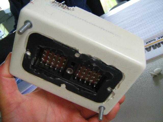

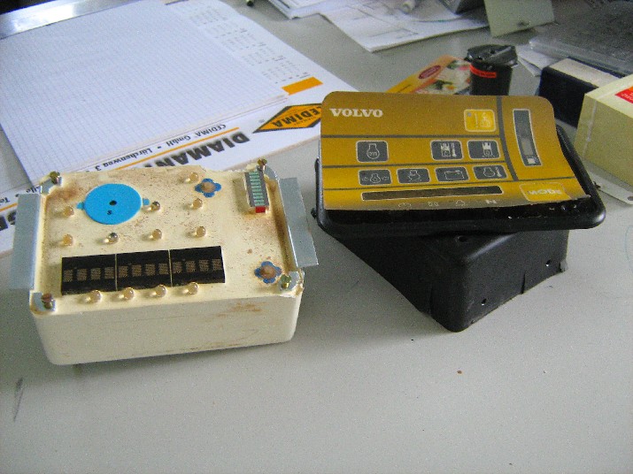

Auf den Fotos seht ihr das Steuergerät eines Volvo EC 35 Minibagger.
Die gleichen Steuergeräte wurden meines Wissens nach schon bei Pel-Job eingebaut.
Bei unserem EC 35 ist jetzt das Problem aufgetreten, dass das Steuergerät hauptsächlich bei feuchter Witterung ausfällt.
Dadurch sind dann keine hydraulichen Funktionen, die über die Hauptpumpe versorgt werden, mehr möglich.
Wie wir mitlerweile erfahren haben, ist dies ein bekanntes Problem bei diesen Steuergeräten.
Die Steuerplatine selbst ist in einer festen Masse vergossen.
Ein Versuch die Platine durch Erwärmung freizulegen ist gescheitert.
Kabelbaum und Stecker wurden überprüft aber ohne den Fund des Fehlers.
Kann jemand Angaben machen, über jemand, der das Gerät reparieren kann, wie man es selber versuchen kann oder wo man günstig ein Ersatzgerät bekommen kann?

Das Gerät sieht etwa anders aus als bei PelJob auch wurde dort die Hydraulik nicht mit angesteuert (zumindest bei Bj. 96). Wenn es aber gleich konstruiert ist, ist nix mit reparieren - da hilft nur ein neues Gerät sad.gif (ist nicht gerade billig). Am besten erstmal versuchen alles gegen Feuchtigkeit zu schützen.
Leider kann ich bei neuen Modellen auch nicht auf Takeuchi-Teile zurückgreifen (die funktionieren immer noch ohne Bordcomputer).
Also gibt es ausser einem Neukauf keine andere Lösung?
Ich fürchte, nein. Bei einem PelJob habe ich den Computer schon einmal überbrückt (alles wieder auf Zündschloss und Kontrolllampen umgebaut), dort wurde aber auch nicht in die Hydraulik eingegriffen.
