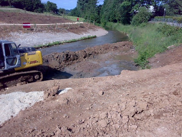

und danach...
der Schlamm ist schon ausgeräumt und ein provisorischer Damm gebaut.

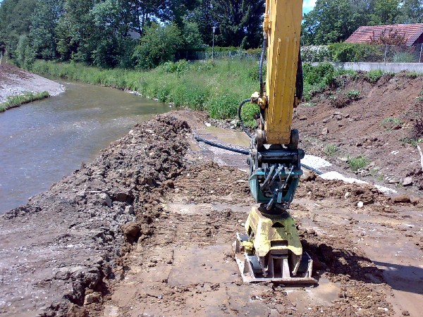

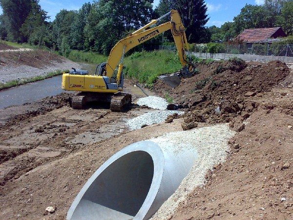

Hier wird auch unbehandelter Aushub eingebaut, als Böschung mit Prallhang
die Drainge, die die Pumpenschächte mit ausreichend Wasser versorgt,werden bis in den späteren Prallhang weiterverlegt und dann schichtweise angedeckt und verdichtet.

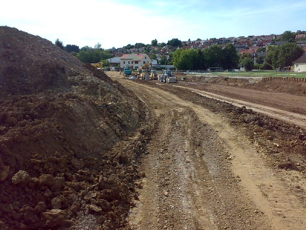

Nebenher wird die Böschung noch von Wurzeln befreit und abgeräumt.
