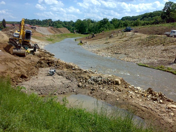

eine Kiesschicht mit 80cm Dicke, verhindert den Kontakt zwischen Wasser und Böschung.
So bleibt die spätere Böschung walkstabil und standsicher.

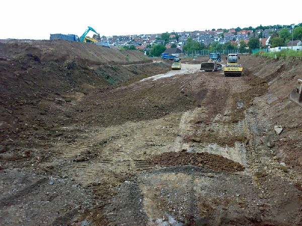

die 634 bringt reichlich Aushub, von dem inzwischen kleiner werdendem Zwischenlager
nun ist soweit aufgebaut dass die 634 alleine den Aushub verfahren und einbauen kann, den die Bomag dann verdichtet.

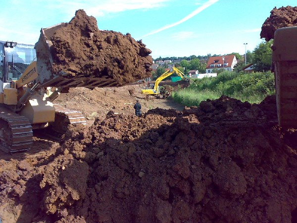

Ich löse solange trockenen Aushub und werfe es nach unten .Damit hats die 634 leichter

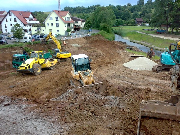

die 634 hat die letzte Sandschicht unter dem alten Bachbett gefunden(im Bild ganz unten rechts),die ich sofort ausgehoben habe und nun auf den 4 Achser warte, um das Loch mit Kies zu verfüllen und zu verdichten

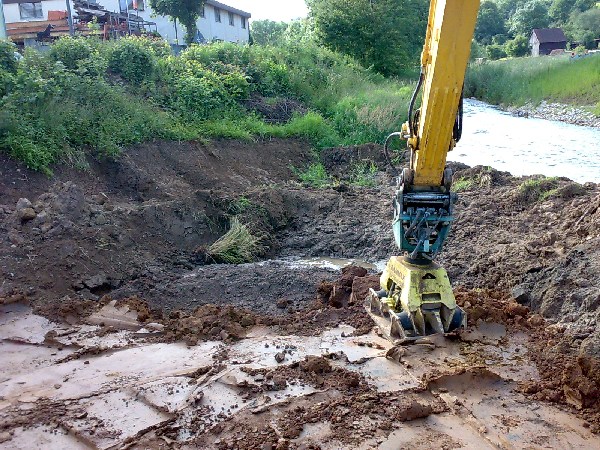

ein Schlammloch ist noch zu beseitigen .....und wer muss das machen??
...natürlich ich....
das Schlammloch zuvor...
