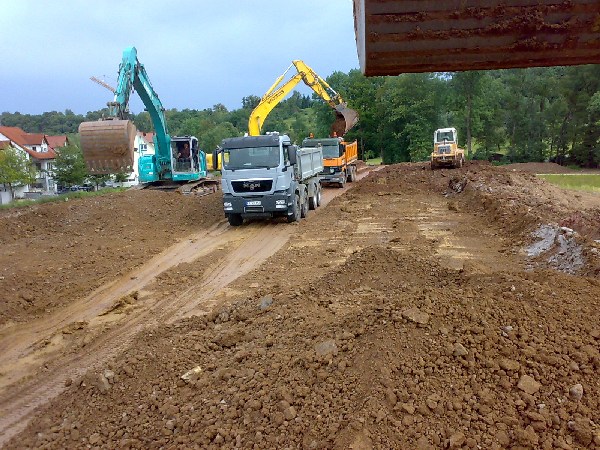

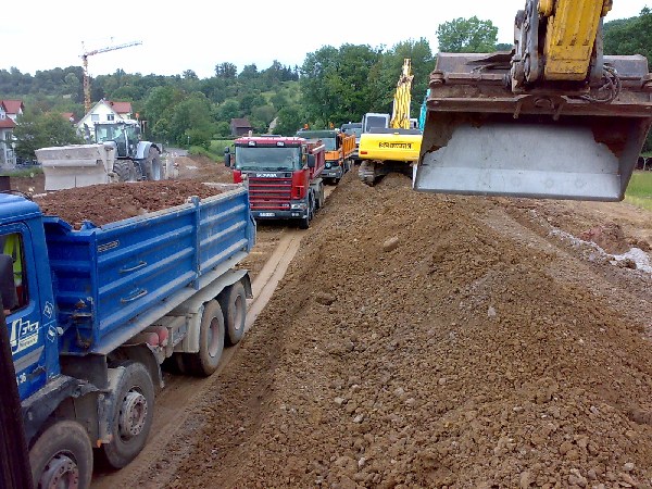

wenn 3 Bagger laden ,kommen die Lkw Fahrer ins schwitzen bei 300m bis zum abkippen tongue.gif
sofort werden die Ränder der Fläche einplaniert damit die nächste Lage gefräst werden kann.
die 634 planiert in 40cm Lagen,die von der Bomag verdichtet werden

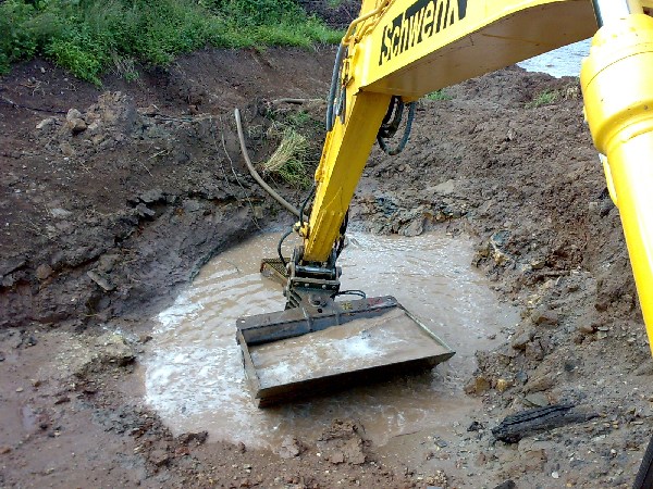

Also erstmal das Wasser raus....damits schneller geht ,wird mit dem Löffel nachgeholfen
