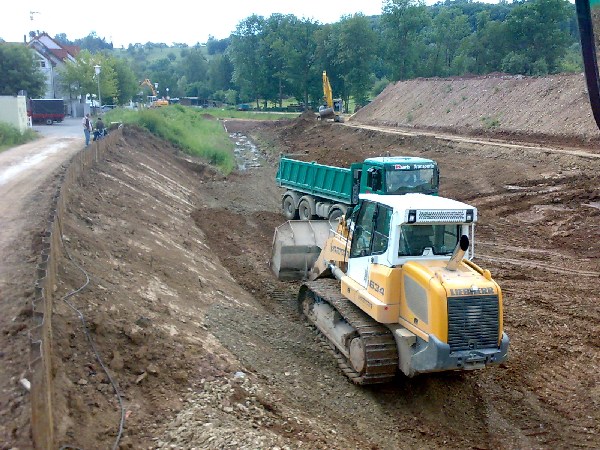

noch ein paar Schichten, dann ist die " Wanne zubetoniert "

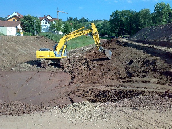

Sandbänke unter der alten Bachsohle sind nicht walkstabil und müssen erst ausgehoben und mit Kies verfüllt werden.

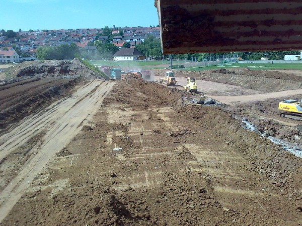

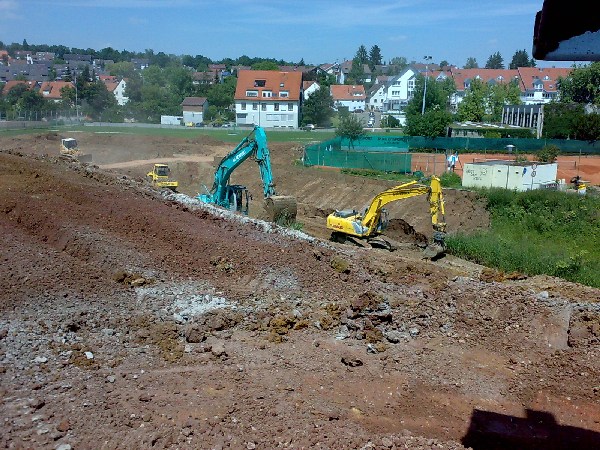

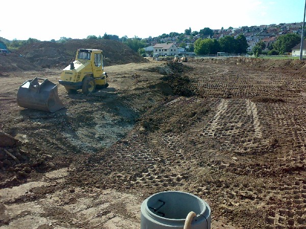

jetzt kann man massiv das gefräste Material in das alte Bachbett fahren.
(mit nem schönen Ausblick bei herrlichem Wetter)
