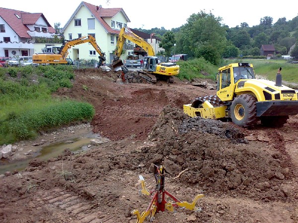

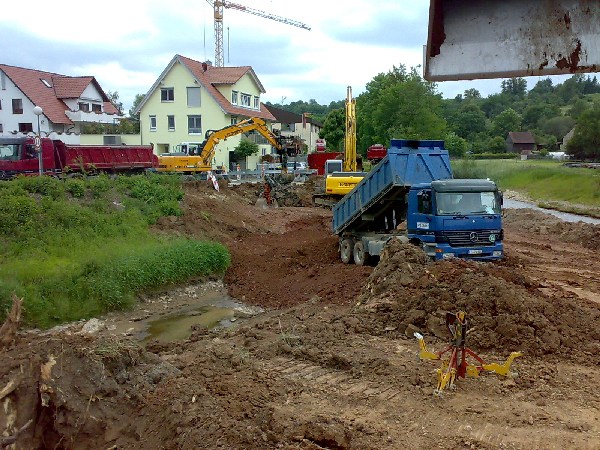

Der DN1600 Kanal auf den vorigen Bildern ist an einem Rüb angeschlossen als Überlauf.Doch auch ein DN700 der entlang des alten Bachbetts in dem Geh und Radweg läuft,wird umgelegt da er im Weg ist ,wenn man später den Aushub für die neuen Sportflächen macht.
Deshalb baut der A900 einen neuen Schacht mit seitlichem Abgang ein,damit der neue Kanal durch den Damm hier,entlang des neuen Bachbetts verlaufen kann.
Der E 265 öffnet schnell den Strassenbelag,damit der A900 ihn verladen kann

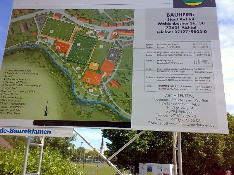

damit man sich ein Bild von der Baustelle machen kann

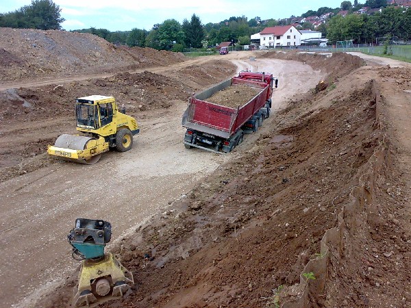

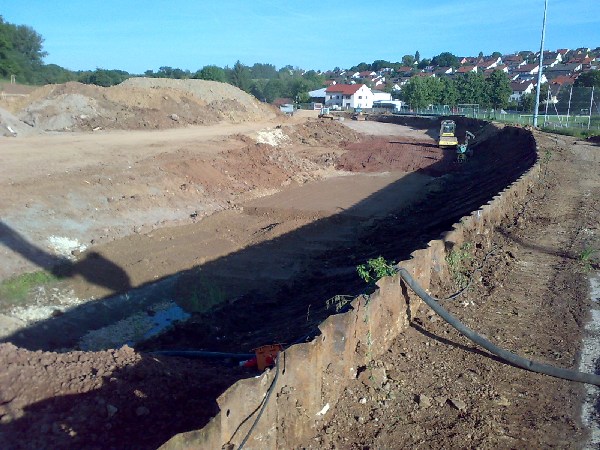

hier endet die Drainage mit einem Pumpenschacht.Durch die weitergehende wasserdichte Verfüllung entsteht eine gigantische Wanne mit Deckel.So ist das Wasser gezwungen, in die Pumpenschächte zu laufen,aus den dann das Wasser zum Rasen beregnen abgepumpt wird
Schön zu sehen auch die einzelnen Kiesschichten und die C20 Verfüllschichten
