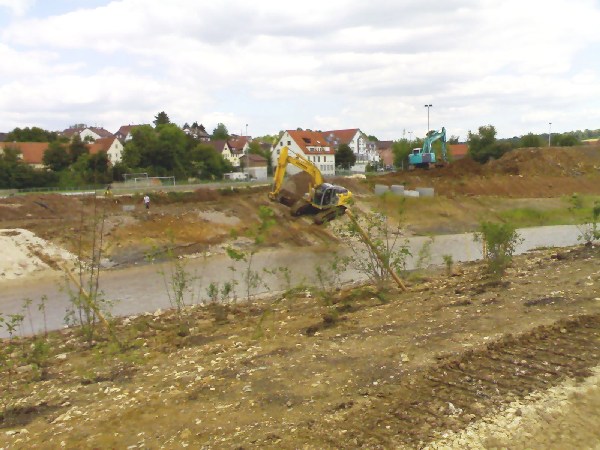

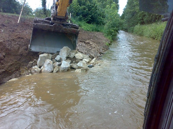

der Wasserstand der Aich ist nunsoweit gefallen dass man die einzigste Schadensstelle beheben kann.AmBeginn des neuen Bachbetts hat es an der Böschungsseite einen Teil unterspült und die Steinpackung ein paar Meter weggespült .
Als Konsequenz wurde die Böschung(im Bild li.) als Prallhang mit 400er Schroppen und 2/45 Schotter ausgebaut.

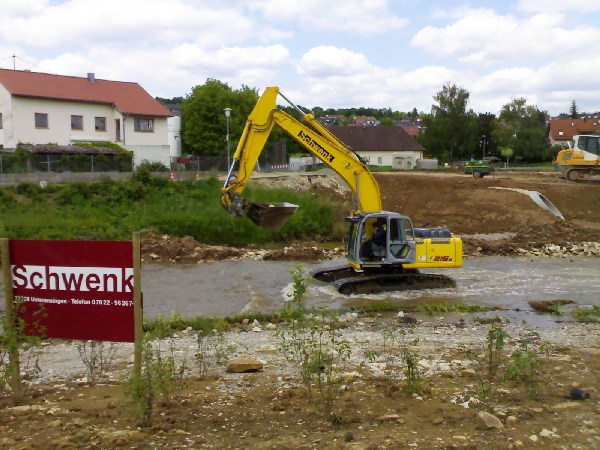

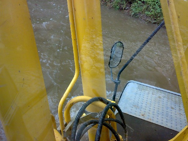

Bagger steht bis zum Kabinenboden in der ausgespülten Stelle.Hab die Gelegenheit auch gleich genutzt, um mal nass raus zuwischen kreisch.gif

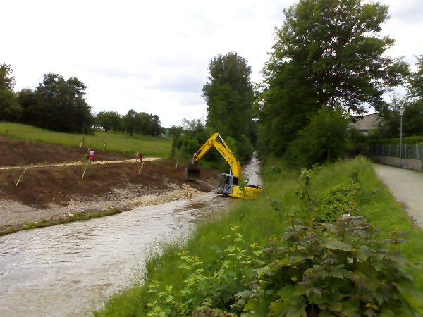

auf der Böschungskrone liegt Neckarkies, der in das alte Bachbett kommt, damit der Bach sein Bachbettanschluss selbst planiert.
der Oberwagen bewegt das Wasser....besser nicht weiter fahren eusa_think.gif
