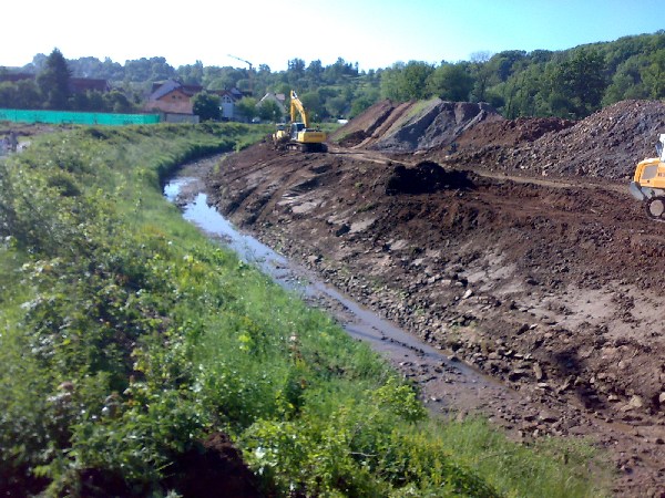

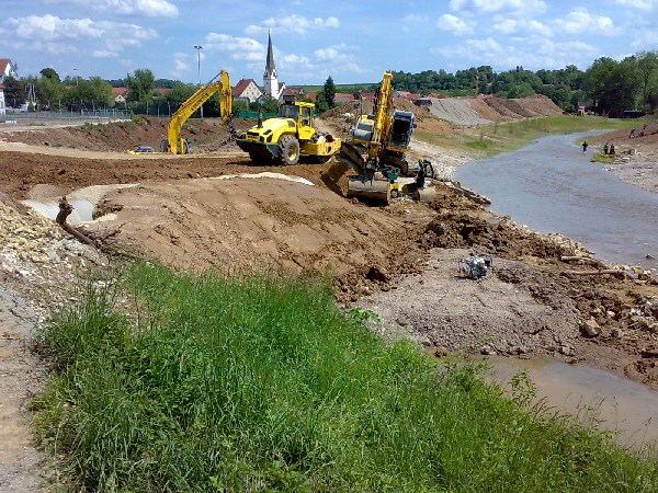

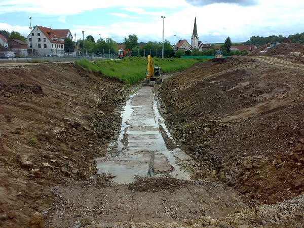

neue Updates:
der Wasserspiegel sinkt wieder und der 1600er Kanal kann verlängert werden.
an den Böschungen muss der Humus und Wurzeln weggeladen werden,bevor man mit auffüllen beginnen kann.
das alte Bachbett wird mit dem Neckarkies planiert als Auflage für die DN 200 Drainage.Aus dem Endschacht dieser Drainage, wird später das Wasser zum Bewässern der Sportfelder abgepumpt.
Auf dem schmalen Weg(nur 3m breit), eignet sich der Sk235 SR hervorragend.
