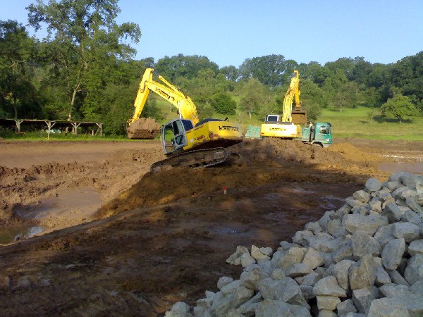

das Wasser ist fast weg-nun das "Feintuning".
Das Bachbett hat ein einseitiges Gefälle und wechselt mit der Achse des Wasserlaufs

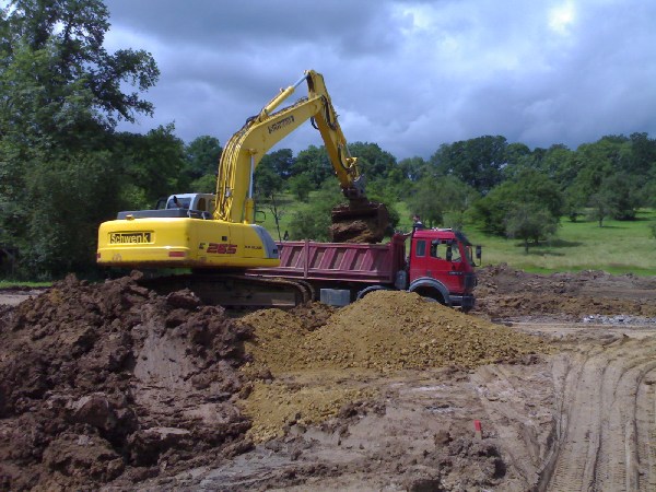

das Erdreich ist wie Schmierseife, deshalb müssen wir die Böschung mit trockenerem Boden andecken um in das Bachbett zu kommen.

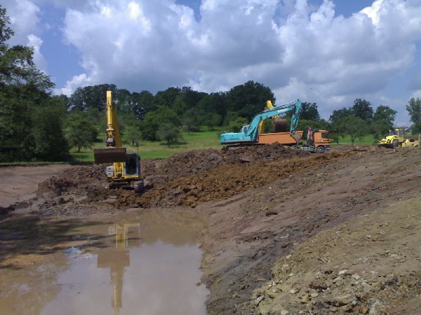

geschafft....sieht so aus als ob der Untergrund fester ist.
Also weiter mit dem Feintuning des Bachbetts
