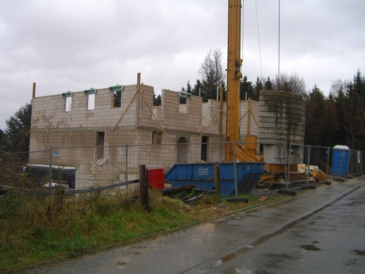

vieleicht kommt noch der rest damit wir wieder auf dem aktuellen stand sind

ehrlich gesagt weis ich es nicht - ich vermute sowas in der art - jedes hat eines davon. bearbeitet von Form 8A
Ja, aber nur nahe am Turm, bei dem Krantyp bis 9 m Ausladung 3 To bei 4 Strang.
Ob dies bei dieser Baustelle Sinn macht noch 4 Strang zu fahren bezweifel ich weil normal wiegt son Pack Steine ne knappe Tonne- also locker 2 Stränge.
Ich habe aber den Kran an dieser Baustelle noch nicht im 2 Strang Betrieb gesehen - evtl sind die Arbeiter noch nicht auf die Idee gekommen/ kennen die möglichkeit nicht.
Da hast Du sicher Recht. Und das, wo der Kran über eine Umscherautomatik verfügt, quasi nur ein Knopfdruck wink.gif
