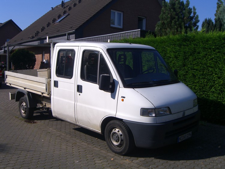

Das ist Übriges der Firmenwagen, ein Fiat Ducato

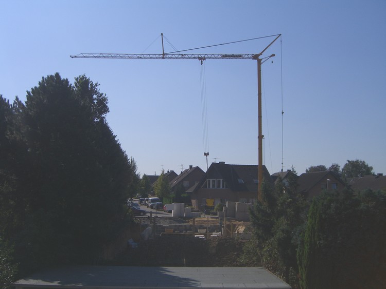

also zu deinen Fragen. Der "Betonklotz" ist einfach übriggebliebener Beton, man leert ihn irgendwo auf einen Haufen und steckt ein Stück Baustahl rein, damit man ihn nacher mit dem Kran entsorgem kann.
Diese schwarze Matte ist ein Dachpappe oder eine Folie, damit die Feuchtigkeit nicht von unten in das Mauerwerk hochziehen kann. Ob das hält? ich verstehe deine Bedenken so, dass du meinst, der Mörtel hat dadurch keine Haftung mit der Bodenplatte. Das ist kein Problem, das die mauer ja durch das Gewicht des Hauses nach unten gedrückt wird. Der Mörtel könnte da sowieso nicht viel ausrichten.
Aber die Dämmung die angeliefert wurde, ist mir auch ein Rätsel.. eusa_think.gif
Ich hoffe ich konnte helfen, vielleicht weiß sonst noch jemand was.
Grüße
Mich wunderts dass die ihren Kran immernoch 4 Strang laufen lassen weil mehr wie ne tonne wiegt doch son pack Steine net... die haben wohl Zeit- obwohls ja grad bei Liebherr eig kein Aufwand ist auf 2 Strang zu gehen... shades.gif
