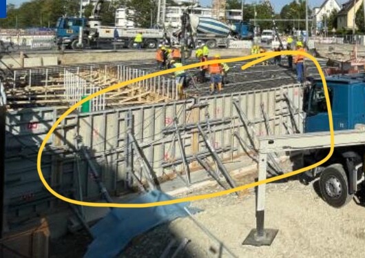

On 13.1.2025 at 10:40, baumartl schrieb:
Am Donnerstag den 19.12.2024 gab’s in München (U5 Willibaldstraße) beim betonieren eine technische Katastrophe, die seitliche Schalung der Deckenplatte (Dicke 3m) ist geplatzt bei einem Füllstand von erst ca. 1,5m. Gott sei Dank ist niemand zu Schaden gekommen und es gab auch keine Verletzungen. In den nächsten Tagen soll geprüft werden ob die ganze Platte noch mal neu gemacht werden wird oder ob die gerettete den Anforderungen entspricht. Die verbogene Schalung wurde mit Betonlegos, Stützen, Kanthölzern, Aushub (Kies) und zwei Mobilbaggern gesichert. In der Mitte ist die Vervormung mindestens 50cm. Das ganze wurde trotzdem noch mit Beton aufgefüllt, sonst wären die schon verbauten ca. 500m3 schon Bauschutt. Weil die ganze „Rettung“ schon zu lange gedauert hat, mussten schon 7-8 Mischladungen (a 7,5m3) entsorgt werden. (Video ist nur zur Vorstellung von einem anderen Abschnitt, mit geringerer Plattendicke (Link Berger Bau )). Falls es nicht abgenommen wird, sind ca. 670m3  Beton und ca. 200t Baustahl Schutt. Das Problem ist dass die Decke mit den Schlitzwänden Bewehrungstechnisch durch Muffen fest verbunden ist. Falls noch mal alles neu gemacht muss, wird das nicht einfach werden. Schöne Bescherung vor Weihnachen.
https://www.facebook.com/berger.gruppe.se/videos/1649965755859674
Hier ist der richtige Link von der Baustelle
bearbeitet von baumartl
Update, die Deckenplatte bleibt. Der Beton welcher zu viel war wurde mittels einer Seilsäge abgeschnitten. Jetzt werden noch die Aussparungen die sich auch verschoben haben neu gestemmt. Auch mit manchen Leerrohren für Elektroleitungen gibt’s Probleme. Sowie die Abdichtung / Fugenband muss erneuert werden. Das ganze ist nicht in Freiham, sondern Laim/Pasing  in der Gotthard Straße, hier gibt’s auch ein neues Info Center.
