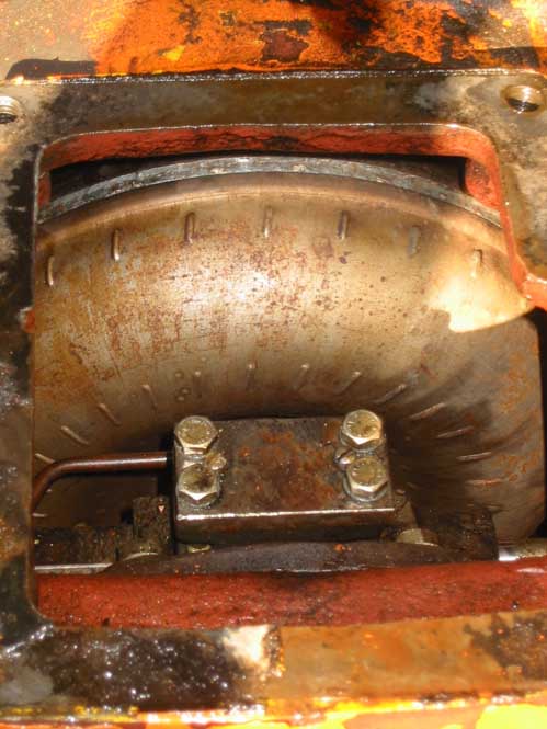

Hier mal der Wandler ohen Deckel von oben, Man sieht schön die Stellen am Gehäuse an denen innen die Leitschaufeln angeschweisst sind. Der kleine Block davor ist ein Ventil dass den Wandler umsteuert Vorwärts-Neutral-Rückwärts

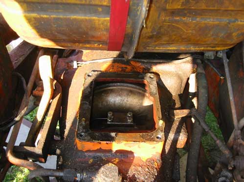

Wenn man unter dem Gehäuse einen Wartungsdeckel öffnet bietet sich folgendes Bild:

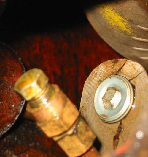

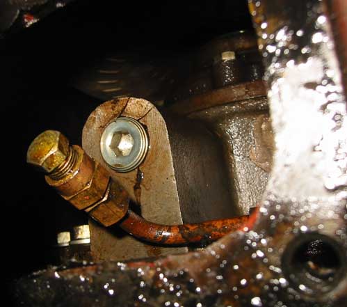

Das Röhrchen mit dem Blindstopfen am Ende geht nach oben ins Gehäuse man soeht aber nicht wohin.
Ich vermute, dass es eine Entlüfttung ist, aber bevor ich das aufschraube und ich mir dann anhören muss "hättste ma jemanden gefragt, der sich auskennt" wenns falsch war, frage ich lieber.
Die Schraube mit dem Innensechskant ist eventuell auch eine Ablassschraube, dann wäre die für die Pumpe.
Man sieht auch seitlich wieder das Wandlergehäuse.
