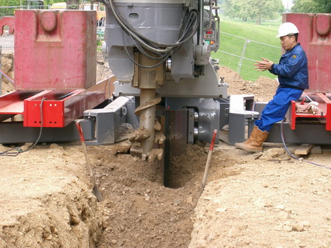

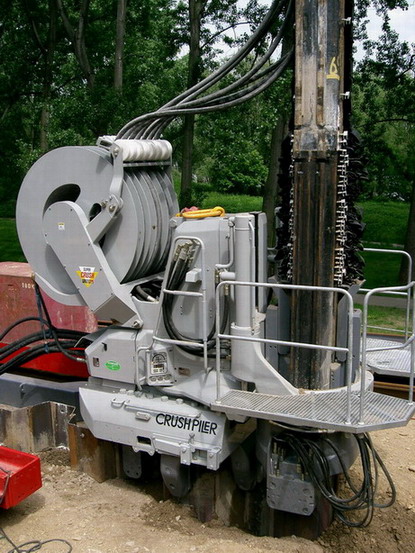

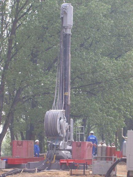

die Fa. Giken als Hersteller tritt auch als ausführende Firma auf. derzeit kann man in Rodenkirchen bei Köln einen sogenannten "crush-piler" sehen. das Gerät bohrt und presst gleichzeitig.
pressen an sich ist eine schon lange bewährte Methode, wenn Erschütterungen vermieden werden müssen. wenn der Boden stimmt und die Spundbohlen nicht zu lange sind, klappt das relativ gut.
allerdings sind die modernen vibtrationsrammen inzwischen so gut, dass auch hier die Erschütterungen und der Lärm nicht mehr so schlimm sind, wie früher.

hab mit spundwand zu tun, aber da gehört das Einbauen halt dazu. die Bilder sind vom letzten Mai, derzeit arbeiten meines Wissens 2 Maschinen in Rodenkirchen. lohnt sich bestimmt, mal hinzufahren.
