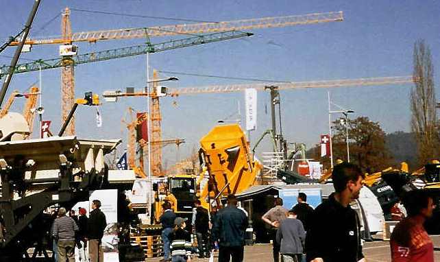

Hier ist ein Foto, welches ich auf der schweizer Bauma 2005 in Bern aufgenommen habe.
Nur so zum Vergleich im Vordergrund ein Liebherr EC-HM und der etwas kleinere im Hintergrund
sollte meines Wissens sein Vorgänger, ein Liebherr 100 EL sein.
Gruss Bandy

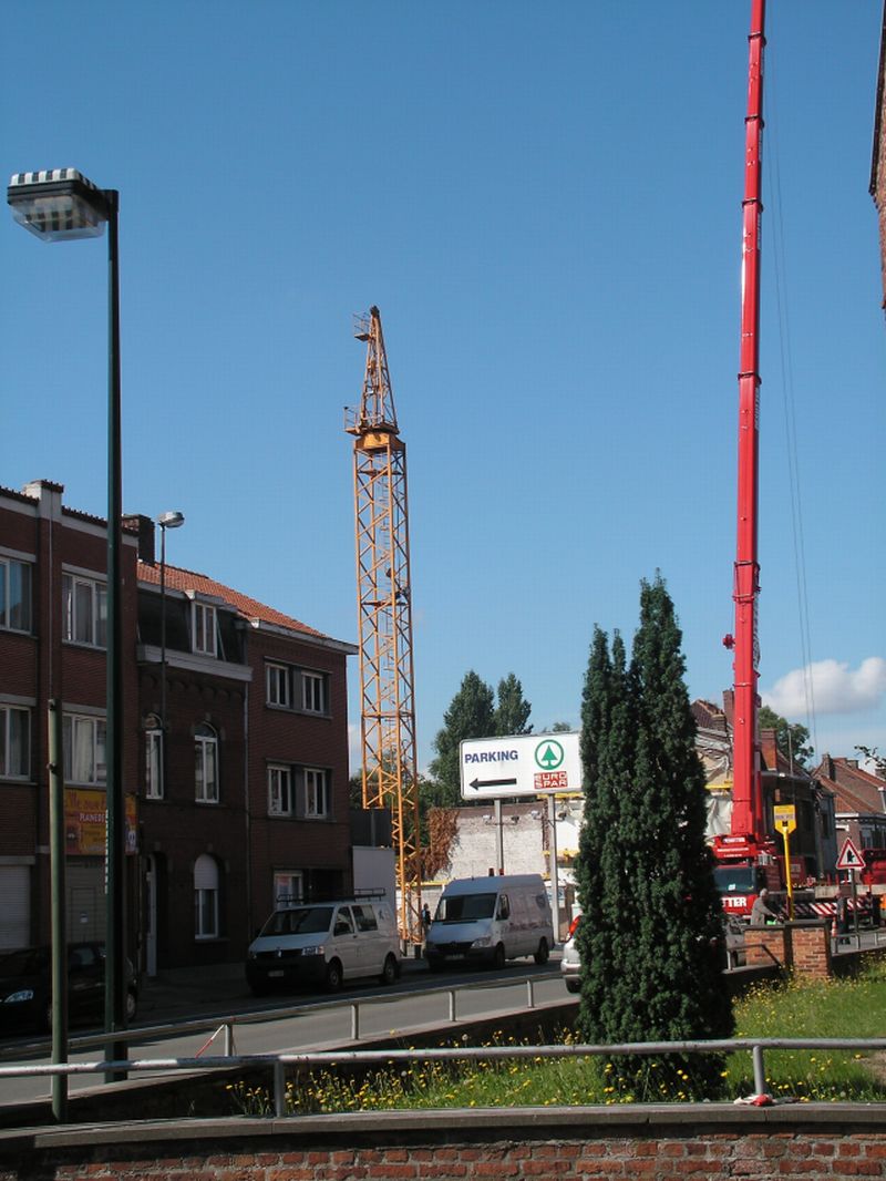

Heute kam mir ein seltenes EXemplar eines Liebherr-Obendrehers vor die Linse.Und das noch in meinem Wohnort Comines in Belgien.Ich tippe auf einen Liebherr der EL-Familie, der heute nicht mehr im Programm ist.Ausleger 45 Meter, keine Kabine,ferngesteuert.
