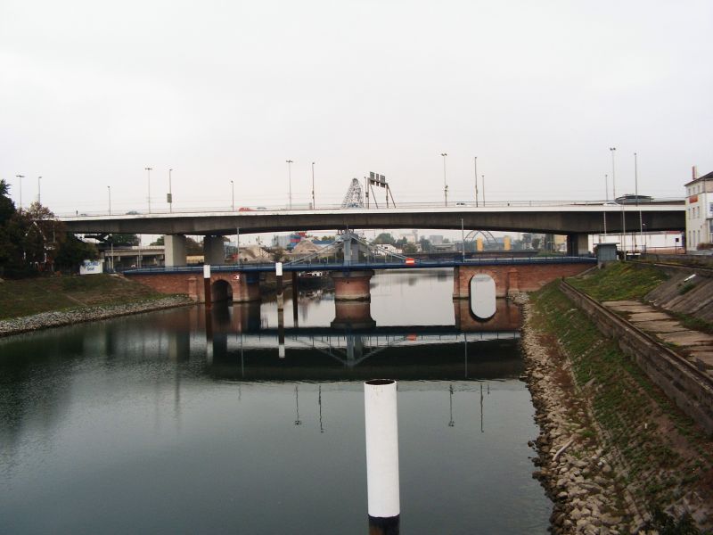

Mittels der vorgenannten Gerätschaften sollte ein Teil der Brücke ausgehoben werden um auch leichteren Schiffen das passieren der Brücke zu erleichtern. Auf der linken Seite größere Wassertiefe und geringere Durchfahrtshöhe für beladene Schiffe, auf der rechten Seite geringe Wassertiefe und keine Einschränkung der Durchfahrtshöhe für unbeladene Schiffe. Hinter der Brücke liegt ein Kieswerk, da spielen nur die Aufbauten auf den Schiffen eine Rolle.

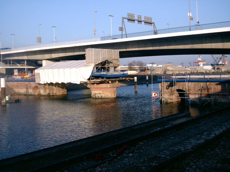

Danach wurde das restliche Bauwerk verpackt.

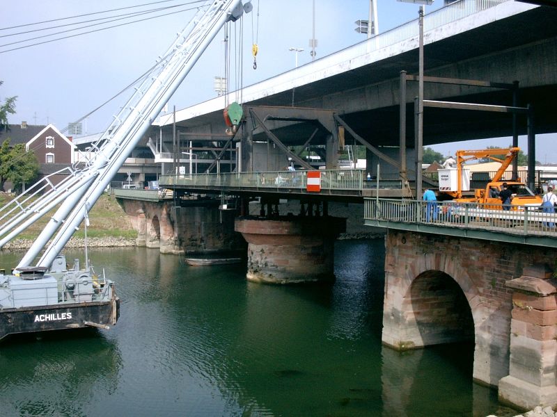

Nach der erfolgten Sanierung des Teilstückes wurde dieses wieder mit dem Schwimmkran eingehoben. Hier sieht man gut, das dieser nicht nur für den Hub sondern auch für den Transport verwendet wurde. Das Teilstück wurde an anderer Stelle ans Ufer gelegt und separat instandgesetzt.
