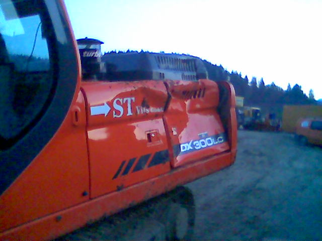

ja, so schnell kanns gehen.....
einfach nur scheiße

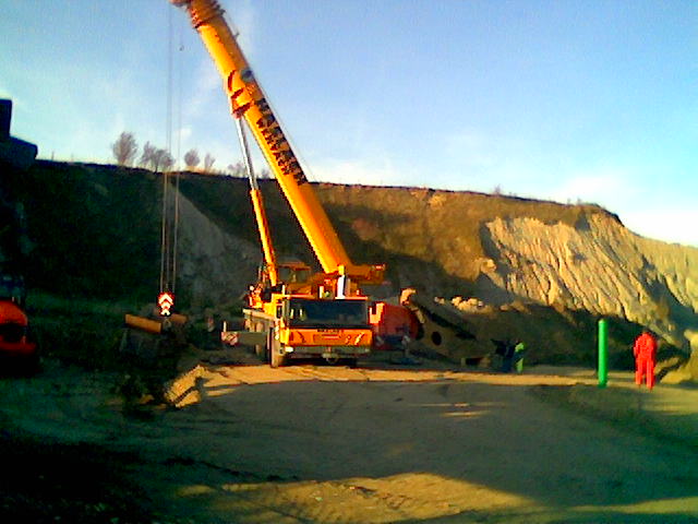

zwei kräne, ein abschlepp lkw mit bergewinde.....
da bin ich raus

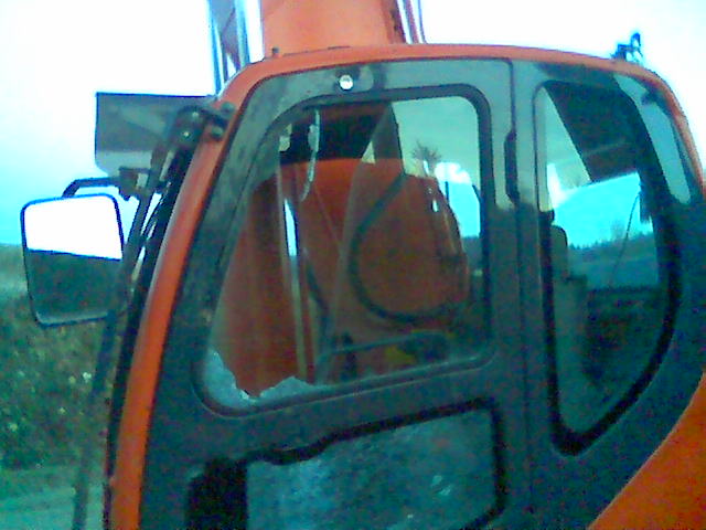

schaden hielt sich gottseidank in grenzen, dennoch war es nicht billig

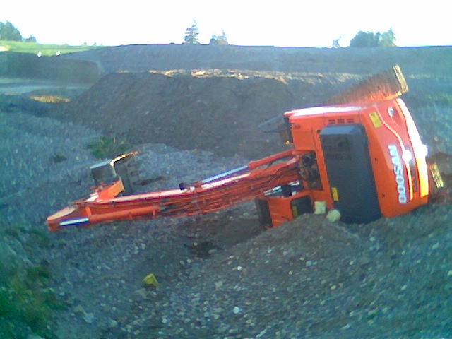

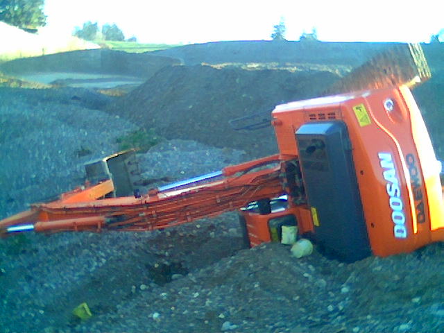

Also irgendwie kommen mir zumindest die ersten beiden Bilder seeeeehr bekannt vor ...
Sind die wirklich von dir?
Wenn ja, wie kam es zu dem Umfall?
hi,
du glaubst gar nicht wie gern ich die bilder von einem anderen sehen würde.
ja sie sind leider von mir, bin nicht stolz drauf.

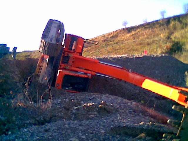

hatte damals vor in der kiesgrube eine neue zufahrt anzulegen, mußte dafür über aufgeschüttetes material fahren, um es einzuebnen.
also ich mal einen blick drauf geworfen, ok, paßt schon, das hält, also ich fahr los, erst über einen kleinen haufen so ca., ein meterhoch, dann kippunkt, ich natürlich löffel hoch in der luft, (könnt mich heut noch in ###### beißen),
in dem moment als das laufwerk unten ankam, wußte ich, ich hab einen fehler gemacht, links eingesunken, gekippt, kannst nix mehr machen, ratz fatz liegt das ding.
der grund war, dass ich unter dem rechten laufwerk einen eingegrabenen wurzelstock hatte, der mich rechts getragen hat, dadurch ist er nach links gekippt

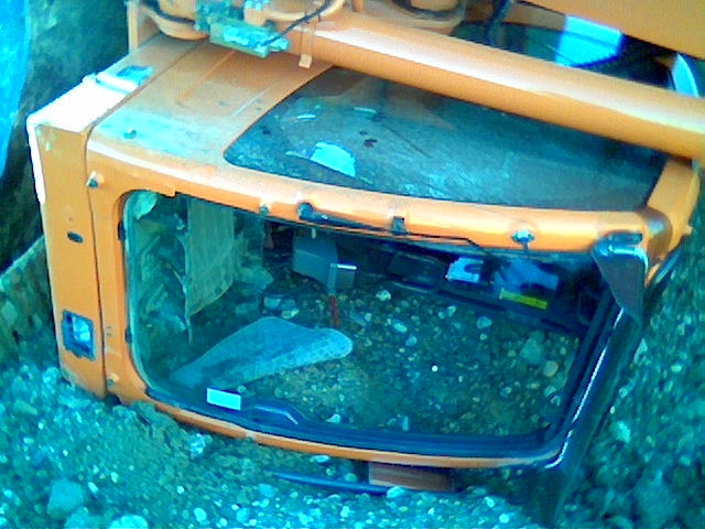

Ist Dir was passiert? Warst Du angeschnallt? Bei solchen Unfällen passieren ja immer die schlimmsten Dinge wenn Fahrer aus der Kabine geschleudert werden und dann von der eigenen Maschine erdrückt werden. Da hilft dann auch kein ROPS.
nein mir ist nix passiert, obwohl ich nicht angeschnallt war.
als er anfing zu kippen hab ich mir noch überlegt ob ich rausspring, aber das wär wohl ein großer fehler gewesen, weil ich nicht schnell genug weggekommen wär, und wahrscheinlich unter dem führerhaus gelegen hätte.
hab mich dann nur noch festgehalten, und gehofft.
der bagger ist weich gefallen, weil ja eh das ganze material naß und aufgeweicht war.
