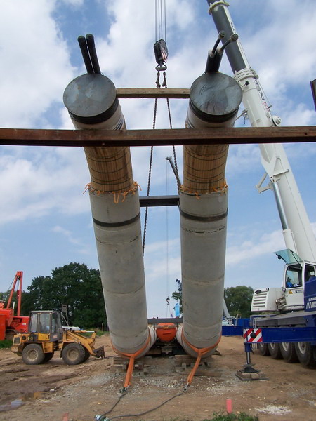

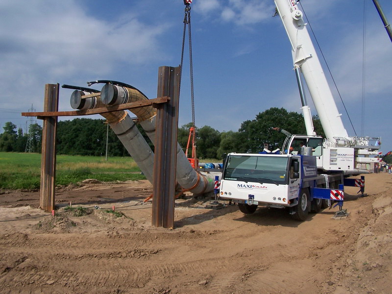

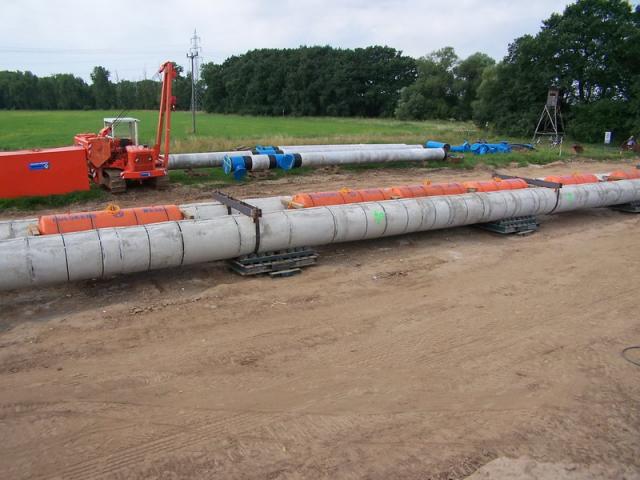

Der 87 Meter lange Doppeldüker wiegt um die 200 Tonnen, er besteht aus zwei fest miteinander verbundenen, mit Zementmörtel ausgekleideten DN 800 Stahlrohren welche von außen nochmals von Beton ummantelt sind, was später der Auftriebsicherheit dient, daraus ergibt sich letztendlich ein Gesamtdurchmesser von ca. 1,20 Meter.

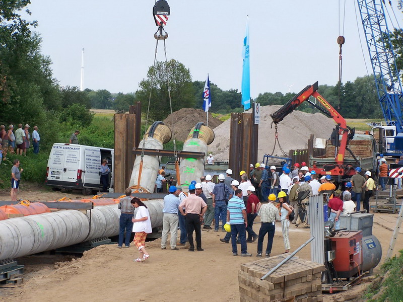

Bauherr ist die Fernwasserversorgung Elbaue-Ostharz GmbH, die zusammen mit der ausführenden Baufirma Hülskens Wasserbau GmbH aus Wesel am 19.07.2007 zum Baustellentag geladen hatten. Das Spektakel wurde spannend von vielen Vertretern großer Baufirmen und Behörden aus den gesamten Bundesgebiet, sowie von interessierten Bürgern des Landkreises verfolgt.

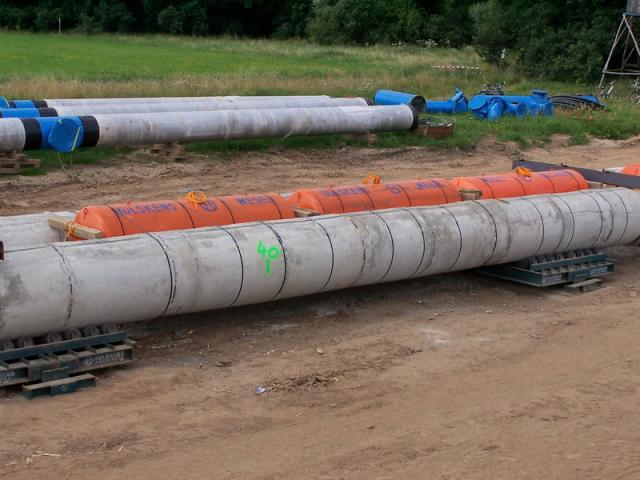

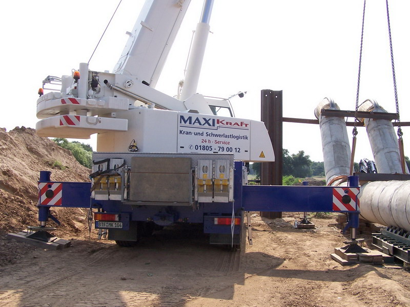

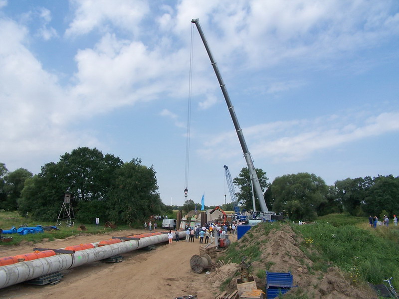

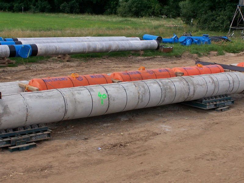

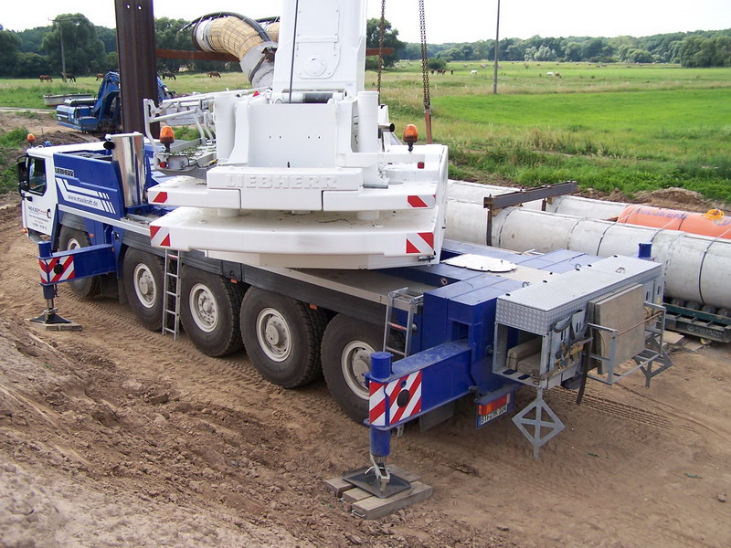

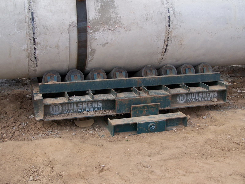

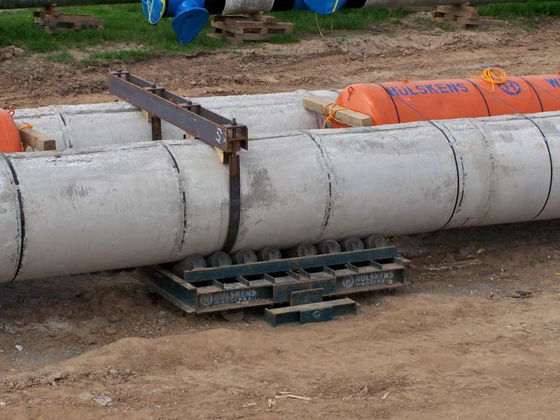

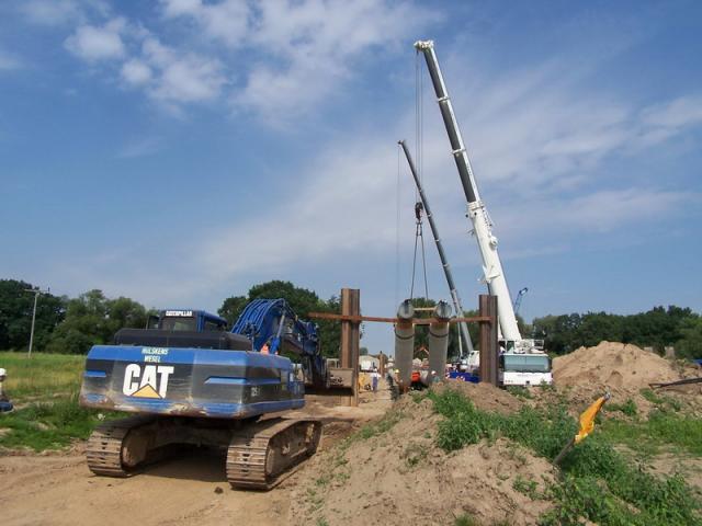

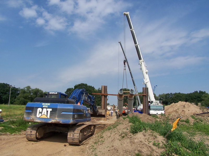

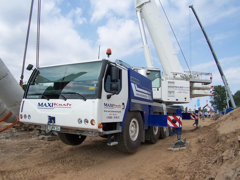

Um kurz nach 10 Uhr setzte sich dann der Kollos in Bewegung, welcher von zwei Mobilkranen, einem Seilbagger auf einem Schwimmponton und einer Seilwinde am anderen Muldeufer Stück für Stück durch den Fluss gezogen wird. Zur weiteren Führung wurde er auf einer Rollenbahn gelagert und von mit einem Raupenbagger gesichert. An dem Düker wurden mehrere Auftriebskörper befestigt, die mit Luft gefüllten Stahlbehälter, ermöglichen ein schwimmendes verlegen des Dükers im Wasser, denn durch ihr entfernen, senkt sich der Doppeldüker langsam auf dem Grund ab.

Hier gut zu sehen die sogenannten Auftriebskörper, was mit Luft gefüllte Stahlbehälter sind und wie der Doppeldüker auf einer Rollenbahn gelagert ist.
