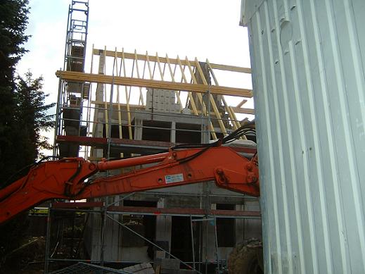

Wir haben übrigens gestern den Brief von dem BT bekommen indem er uns bestätigt das der Bau ende April fertig ist (juhuuu,endlich Schwarz auf Weiss).
Heute haben die Arbeiten auch endlich wieder begonnen (Schnee und Glätte hatten dies verhindert).Muss sagen das diese Arbeiter auch viel fleissiger,länger und zu viel mehr Mann angerückt sind,vielleicht wird es jetzt alles besser *hoff*
Hier nochmal ein aktuelles Bild vom Bau.
2005/01/post-161-1106781278.jpg
