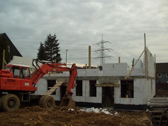

@Stefanie: Was sagst hier wir haben keine Aufmerksamkeit für dich blink.gif
Wir gebens uns doch Mühe dir zuhelfen aber Hausbau is nich so jeden seine Stärke und unser Mod für des (den ich selber noch nie gesehen hab) kommt glaubig sehr sehr wenig!
Aber trotzdem Danke das du ein Bild von dem Bagger gemacht hat!!! rolleyes.gif

So hier wiedermal ein neues Bild unserer Baustelle!
Muss echt sagen das ich finde das es etwas langsam vorran geht,
aber naja.
