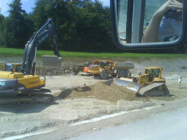

Erstellen eines Planums für den nachfolgenden Einbau der Hydraulisch gebundene Tragschicht.

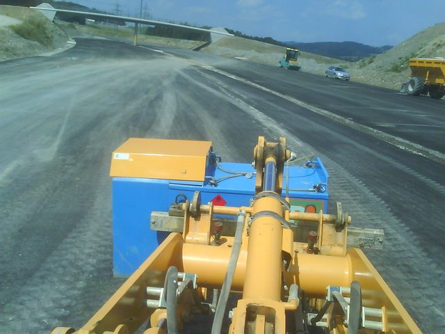

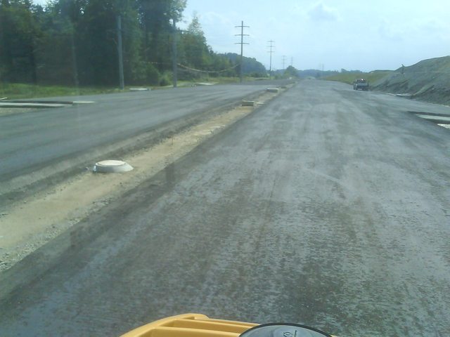

Auf diesen Fotos ist die Hydraulisch gebundene Tragschicht nach den Einbau zu sehen.Die HGT wird in 2 Schichten eingebaut mit einem CAT D6 mit GPS und 3D Geländemodel. Die Tragschicht stellt sich aus 3 Komponenten zusammen: 2/3 Packbelag 1/3 Moräne und einem Bindemittel.
