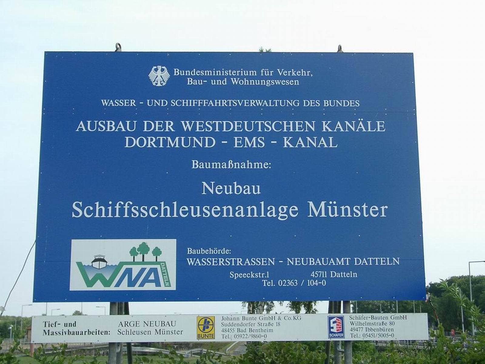

In Münster wird derzeit die Schleuse Neu - und umgebaut. Alle Daten hierzu findet ihr auf den Fotos der Infotafeln.
Fotos vergrössern beim anklicken auf 2 Megapixel Auflösung damit man die Infos gut lesen kann.
Chronik und Ausblick
März 1999:
Bau eines neuen Pumpwerks: es deckt mit einer Leistung von 2 x 4 m³/s künftig den Wasserbedarf der Zwillingsschleuse. Während der Bauzeit ist eine dritte Pumpe erforderlich, die anschließend als Reserve dient.
1999 ? 2003
Ausbau des oberen und unteren Vorhafens mit Liegestellen
03.05.2001
Inbetriebnahme des neuen Pumpwerkes, anschließend Abbruch des alten Pumpwerkes
Juni 2001 ? April 2003
Bau der zweigleisigen Eisenbahnbrücke im Unterwasser durch die DB AG. Die Brücke führt über den Einfahrbereich der neuen Schleusenkammern 1 und 2
Dezember 2003
Vergabe der Bauleistungen für die Maschinen- und Stahlwasserbauteile an die Arbeitsgemeinschaft Thyssen-Krupp Stahlbau GmbH,
Duisburg/Klaas Siemens, Emden
August 2004
Vergabe der Tief- und Massivbauarbeiten der Schleusen 1 und 2 an die Bietergemeinschaft Johann Bunte Bauunternehmung GmbH & Co. KG, Niederlassung Bad Bentheim und Schäfer-Bauten GmbH, Niederlassung Gelsenkirchen
2007
Fertigstellung der ersten Kammer der Zwillingsschleuse und somit Freigabe der DEK-Südstrecke von km 21,323 (Abzweig des Wesel-
Datteln-Kanals) bis km 108,350 (Abzweig des Mittellandkanals) für Großmotorschiffe mit 2,5 m Abladung (mit Restriktionen)
2011
Fertigstellung der zweiten Kammer der Zwillingsschleuse und der gesamten Südstrecke des Dortmund-Ems-Kanals. Damit kann der 2,8 m abgeladene Schubverband ohne Restriktionen zugelassen werden.

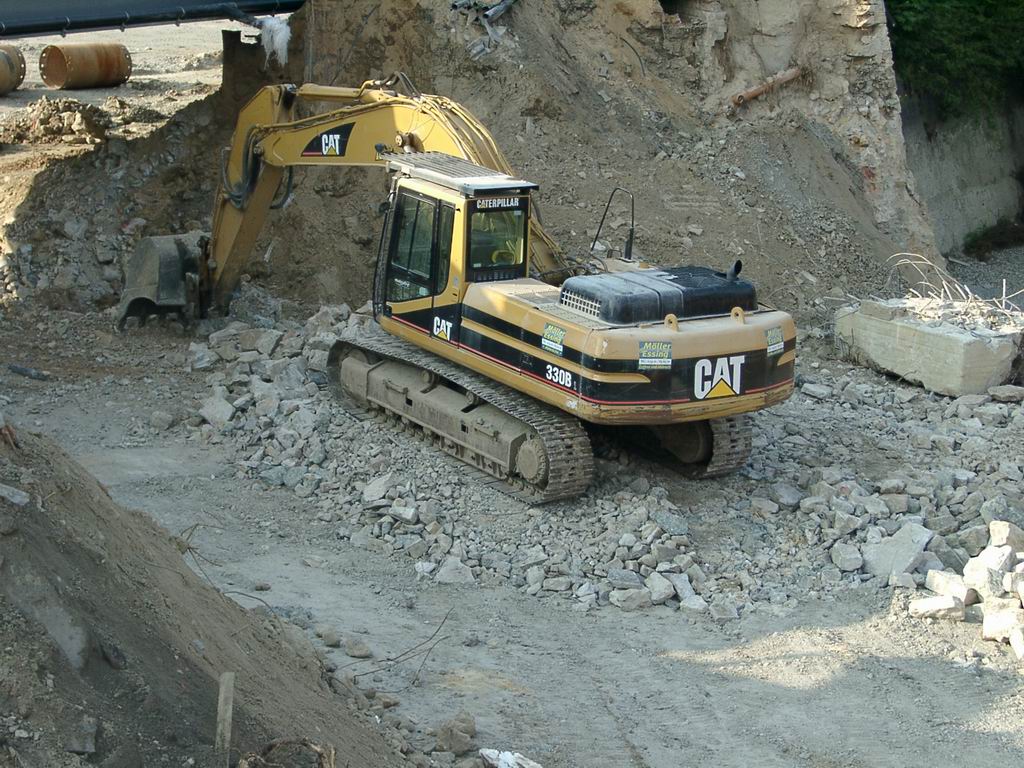

Caterpillar 330BL

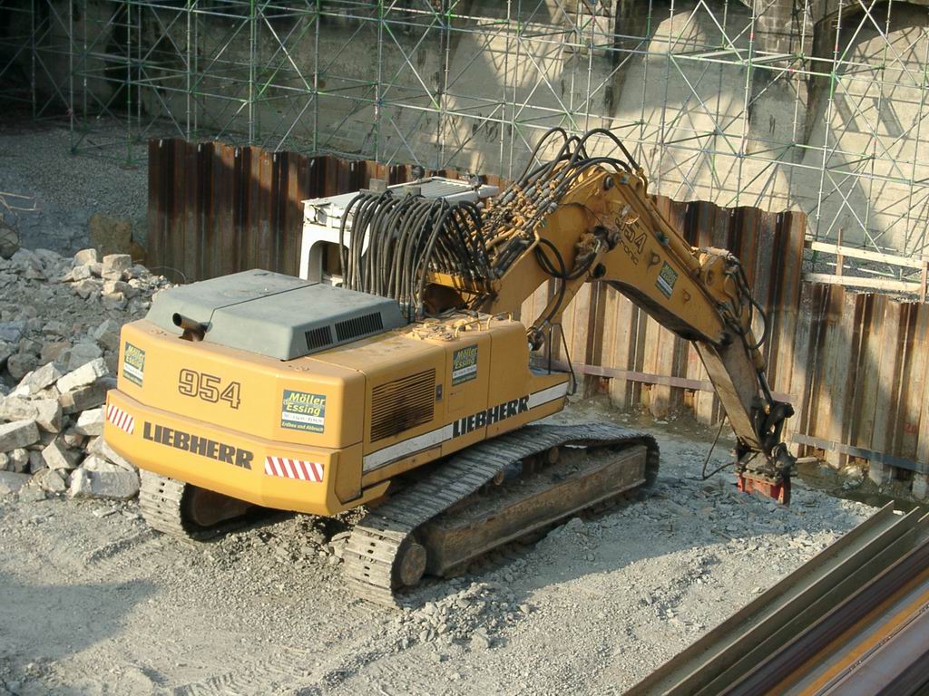

Liebherr 954 Litronic mit Hammer

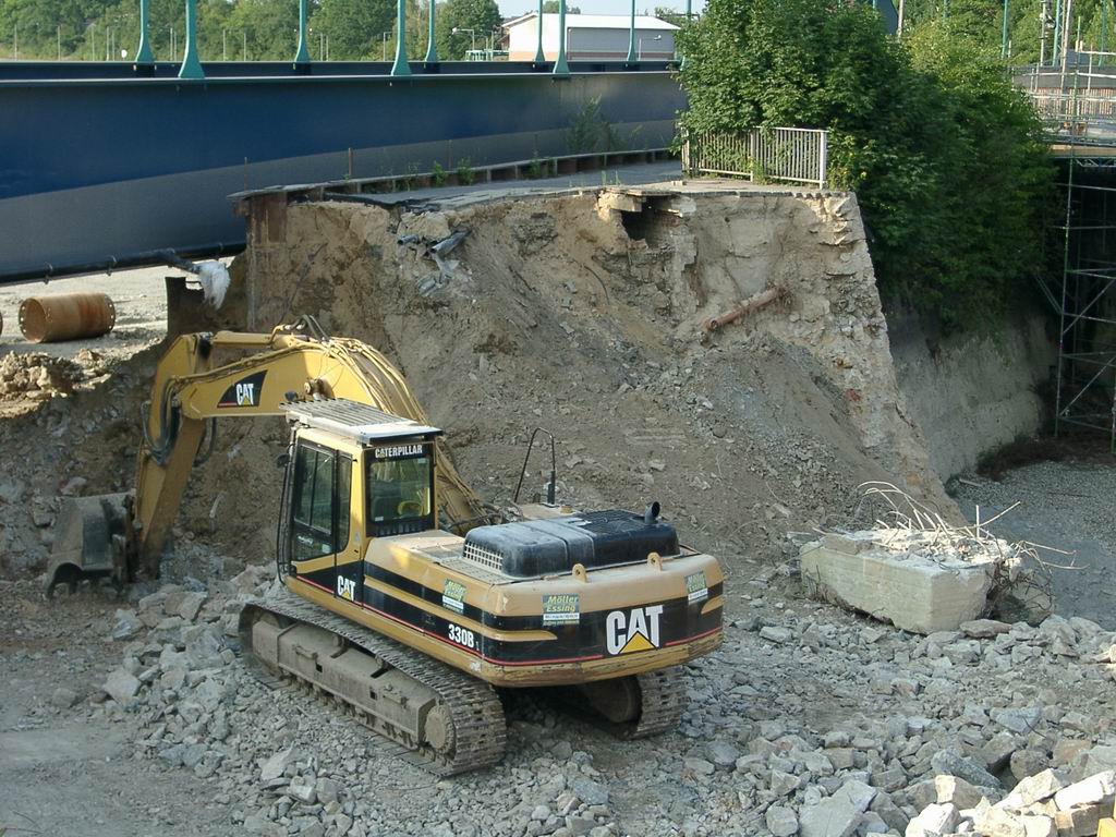

Caterpillar 330BL. Dahinter gut zu sehen die Böschung wo bereits gestemmt wurde

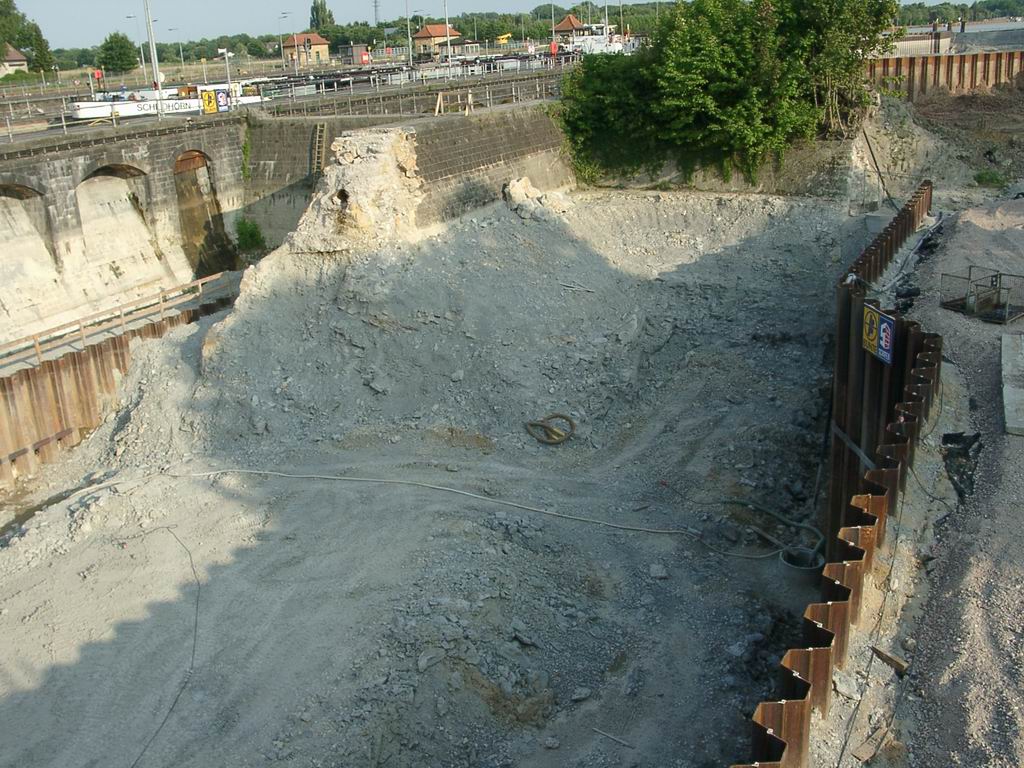

Blick in die Grube gesichtert duch Stahldielen

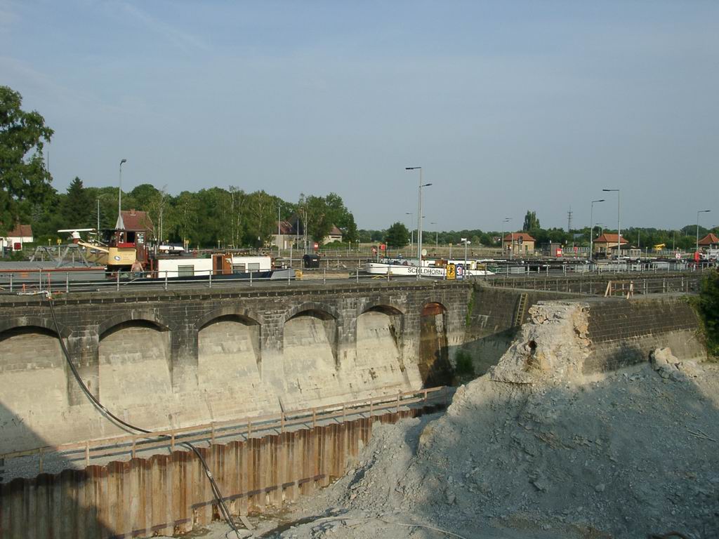

Blick auf die alte Schleuse

Baugrube mit Stahldielen
Letztes Foto: Liebherr 954 Litronic mit Hammer

Der Liebherr R 954 hat momentan einen kurzen Wechselausleger dran, kann aber auch mit Longfront-Ausrüstung arbeiten. Wie lange der Bagger noch da sein wird, weiß ich leider auch nicht. Eventuell wird er vorrübergehend für einen Hausabbrucheinsatz abgezogen wub.gif
