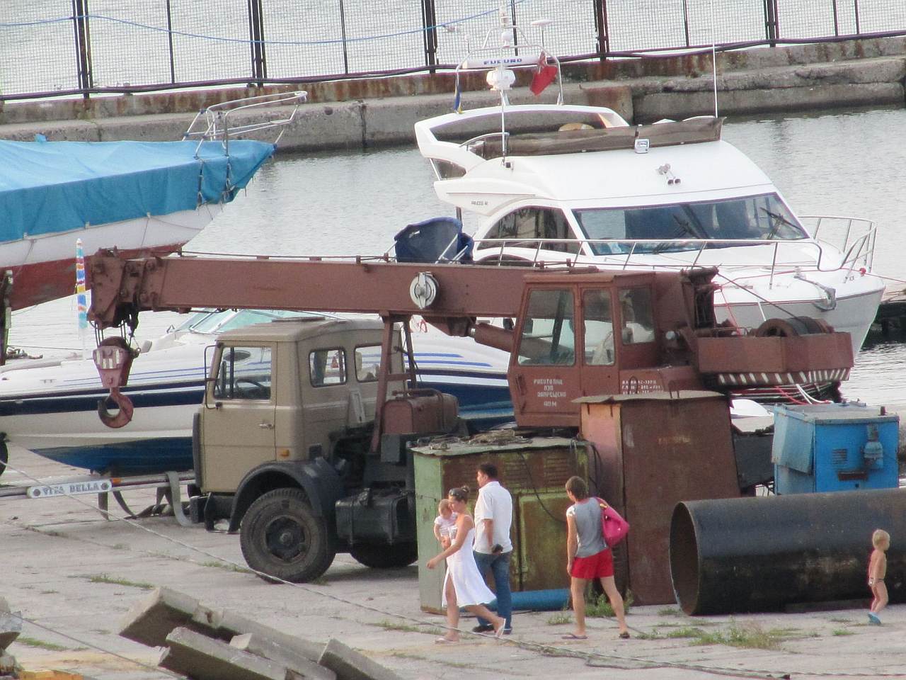

Hier noch mein vorerst letztes MAZ Foto, dass ich noch habe, im Sommer gibts wieder Nachschub!

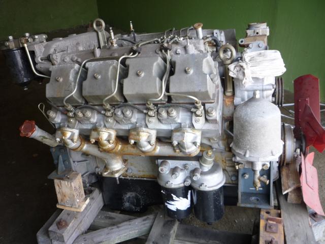

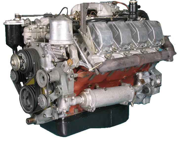

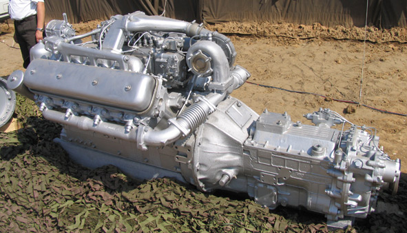

Das Fahrerhaus war ein Fall für die ganz harten Jungs, die alles können. Da zähle ich leider nicht dazu. Wobei ich mir nicht sicher bin ,ob das auch für die harten machbar wäre, zu sehr waren die Hohlräume angrgriffen .Ausserdem habe ich eins,das noch sehr gut ist. Das Getriebe hatte ein Riß im Gehäuse, Zahnausfall ,und war undicht. Alles ersezt, und in ein anderes Gehäse "verpackt". Das ist das gleiche wie in KrAZ ,aber nicht Typ 740, sondern YAMZ 236P. YAMZ und KAMAZ Motoren haben nur die Zilynder Zahl gemeinsam. Wobei der KamAZ Motor etwas kleiner ist, etwa 10,850 cm Hubraum, YAMZ 238 14,860cm, YAMZ 236 - 11950cm. Getriebe von den beiden Herstellern sind auch nicht die gleichen. Hier ein Paar Fotos zum Vergleich.
1 :YAMZ 840 (17 Liter 360 bis 600 PS)
2: KAMAZ 740 210 PS neue Versionen bis 420 PS
3 YAMZ 238D 330/ 400 PS ,gibts auch mit einzellnen Z .Köpfen

smile.gif Danke für die Erklärungen mit den Bildern! Langsam verstehe ich
Was ist das denn bei dem YAMZ 840 für eine längliche Röhre unten könnte ein Wärmetauscher sein??

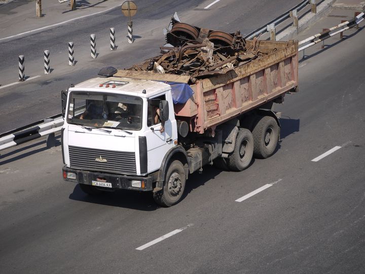

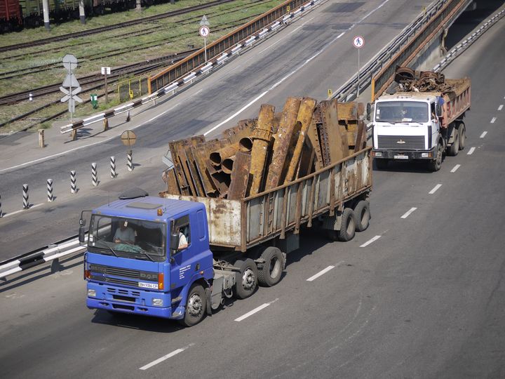

Mal was neues aus der Ukraine von letzter Woche (sieha auch Kamaz...) hier der Fuhrpark eines Schrotthändlers, auf dem Weg zum Termnal (die Ukraine exportiert viel Schrott). Der MAZ müsste Typ 5516 sein, neben den Kamaz der am meisten verbreitete Kipper. Die machen die Mulden wirklich voll!
