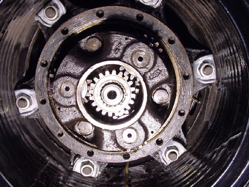

Habe heute die Zahnräder des Außenplaneten ersezt, auf etwas schnellere Ausfürung, morgen ist die andere Seite dran.
2010/01/post-7504-1263678169_thumb.jpg
wie geht das denn?Du musst ja die Planeten und das Zahnrad der Steckachse tauschen, oder auch noch das Sonnenrad? Wie kommt man da denn dran? alles von aussen...ne Hinterachse auseinanderzubauen ist ja mal interessant... unsure.gif
Ich mußte alles tauschen, die Sateliten, das Große Sonnenrad und das von der Steckachse. Geht aber ganz eifach und schnell, das Ölablassen hat länger gedauert, da es sehr zähflüssig ist.
Öl: Hm hättest halt vorher noch ne Runde drehen sollen, dann läuft das Hypoidöl (90iger?) auch besser...
Sonnenrad ??? wacko.gif Ja aber das Sonnenrad müsste doch sozusagen die Innenverzahnung des aussen sichtbaren Teils, wo die Felgen oder die Teile der "Trilex Felge" angeschraubt werden sein, also auch Radlager ab mit allem drum und dran? Du hast doch sicher Bilder oder? smile.gif
