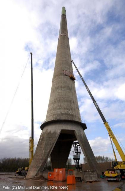

Inzwischen wurden auch die obersten Gitter entfernt, damit sie beim Sprengvorgang nicht unkontrolliert durch die Luft wirbeln können und so evtl. Schaden anrichten können.

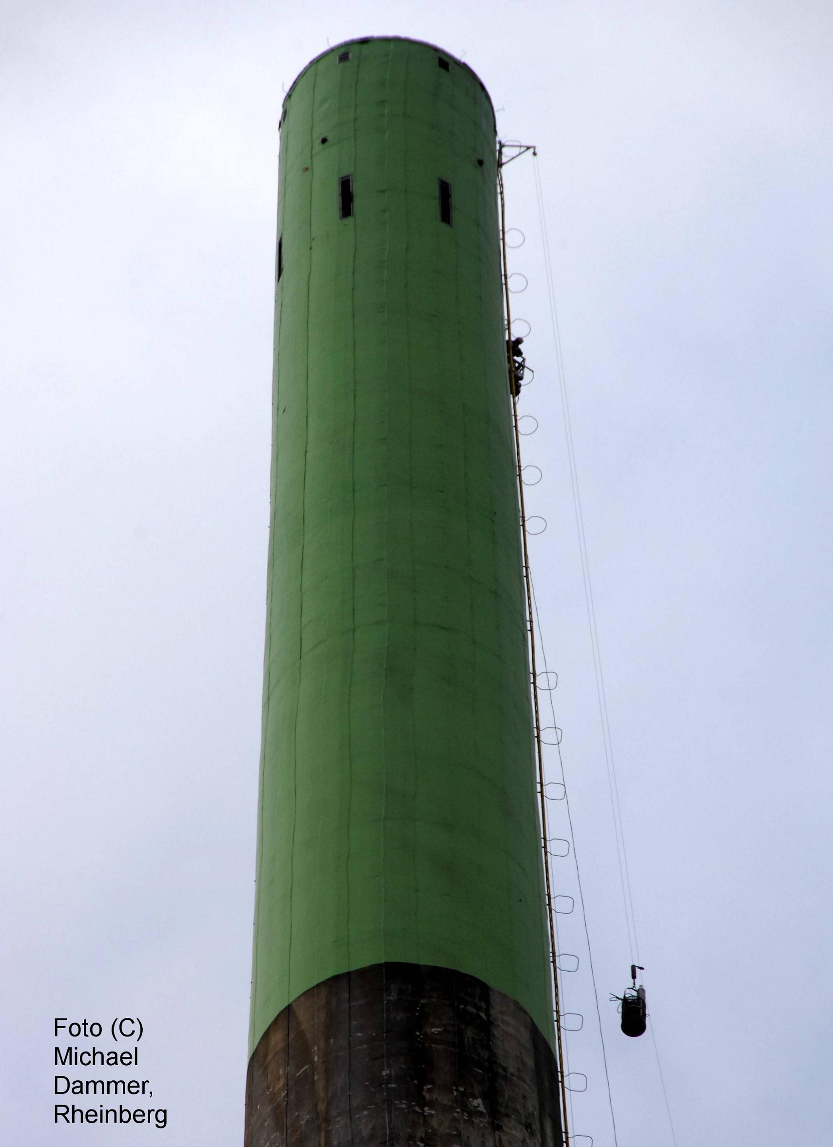

An dem kleinen Korb rechts im Bild wurden die Arbeiter nach oben gezogen.

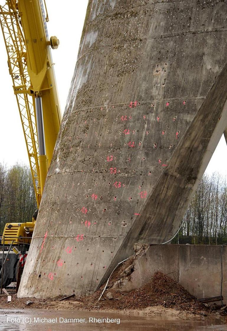

Hier nochmal eine der drei Stahlbetonstützen aus der Nähe.
Gut zu erkennen sind die vielen Bohrungen, in denen bald der Sprengstoff geladen wird.
Der Schornstein Baujahr 1966 ruht auf drei 13,5 Meter hohen Stützen, die an der dicksten Stelle gerade mal 1,94 Meter dick sind.
Auf diesen Stützen stehen knapp 7400 Tonnen Stahlbeton.

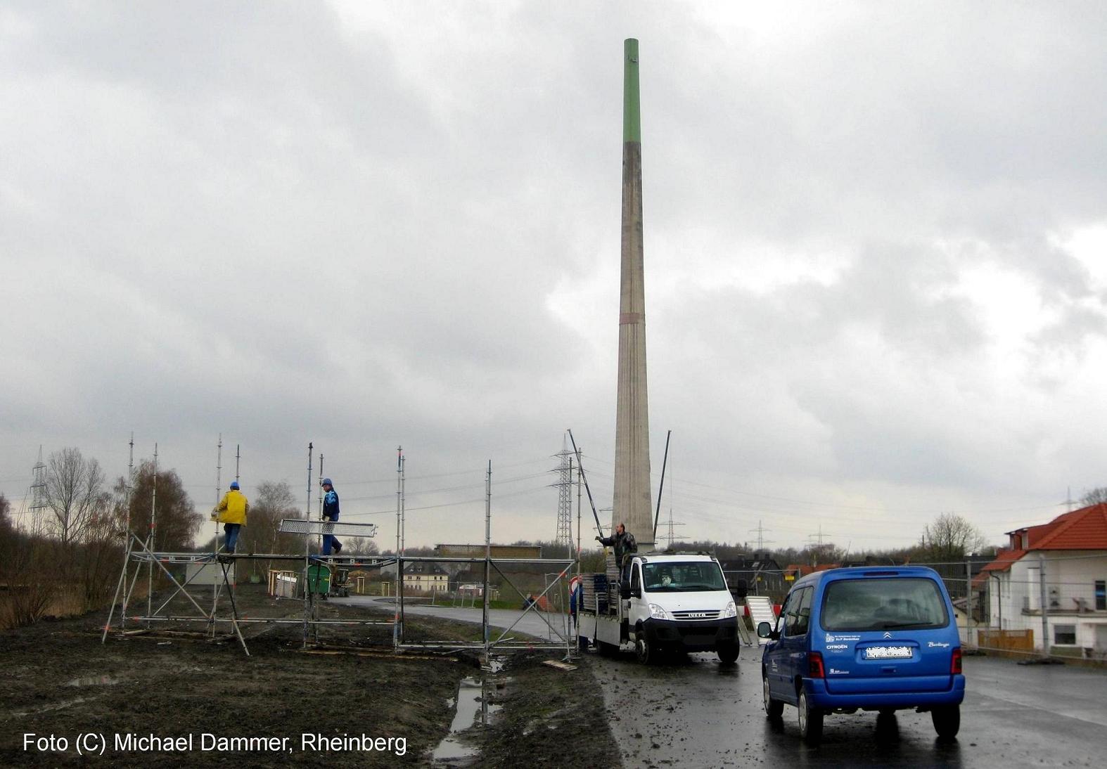

Mittlerweile wurde auch eine "Aussichtsterasse" aufgebaut.
Hier grenzt auch genau der Sicherheitsradius von 460 Meter.
2008/04/post-9051-1207165822_thumb.jpg
Eine Aussichtsterasse? Quasi nach dem Motto, wer zuerst kommt, malt zuerst? Oder sind die Plätze schon reserviert?
