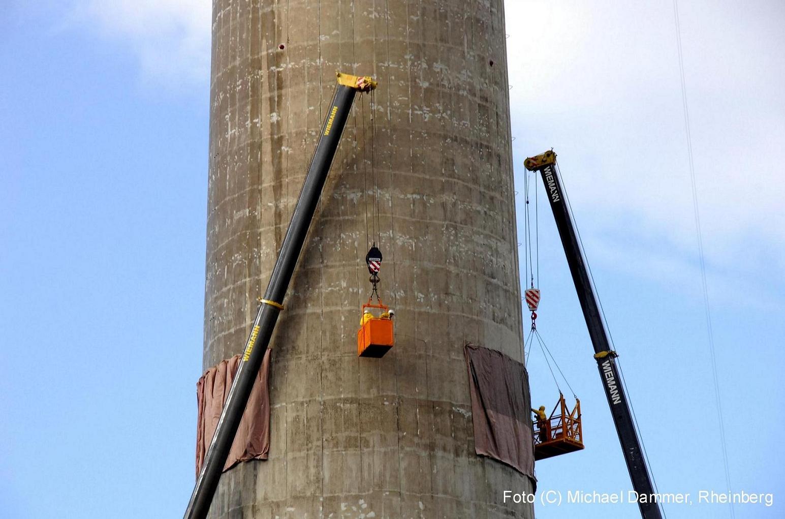

Mit Hilfe von zwei Autokränen wurde auf der Sprengebene 47 Meter das letzte Stück Fliess angebracht.

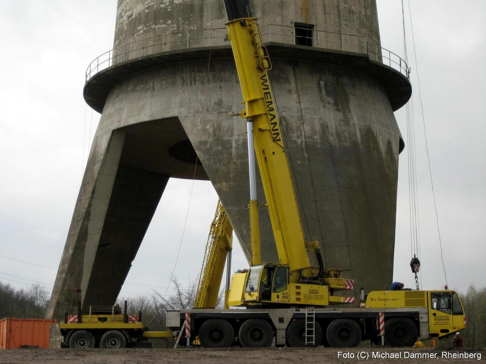

Nachdem ca. 2000qm Vlies angebracht wurden, wird er anschliessend noch mit Maschendrahtzaun umwickelt um den Sprengstreuflug möglichst gering zu halten.
