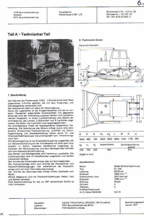

Anbei mal ein Datenblatt mit ein paar technischenn Daten aus einem DDR Maschinenkatalog.
Kannst ja auch mal bei den Planierraupen schauen unter www.ddr-baumaschinen.de

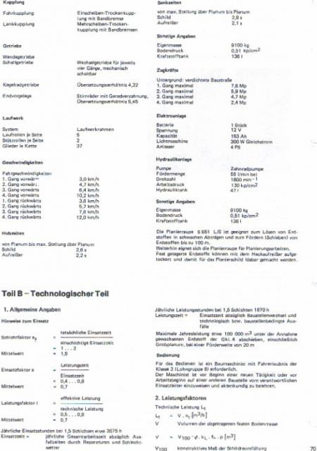

und jetzt noch mal die Rückseite, ich hoffe man kann was mit anfangen.
Habe auch diverse Unterlagen, müßte ich aber erst noch mal durchschauen.
