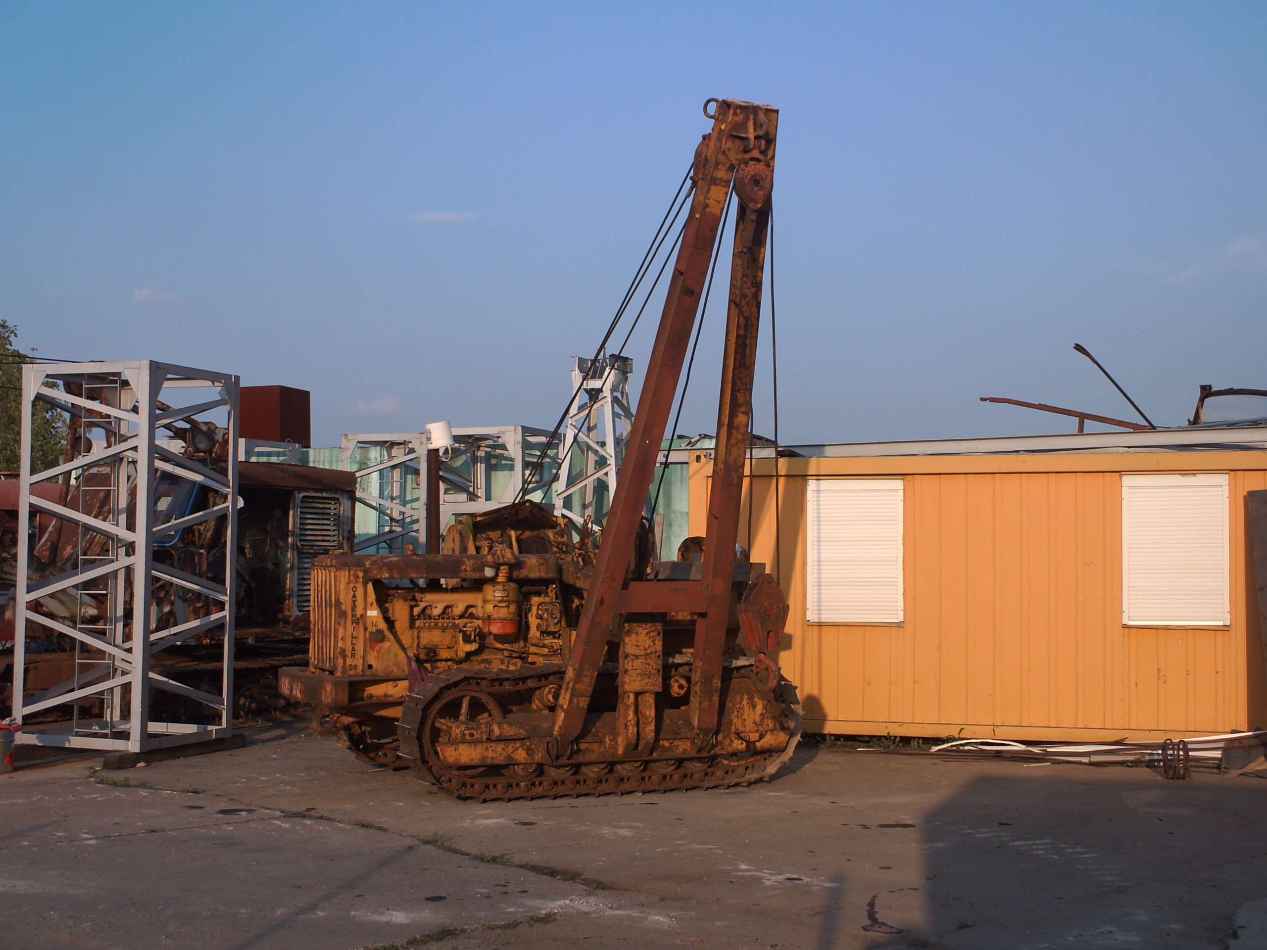

Morgens um 6.00 Uhr ist die Welt noch in Ordnung (oder fängt bei der IghB die Arbeit an...)

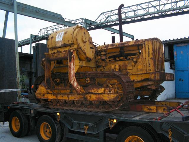

Ein kleines Schätzchen wartet auf dem Parkplatz vor dem Kieswerk rolleyes.gifwub.gif

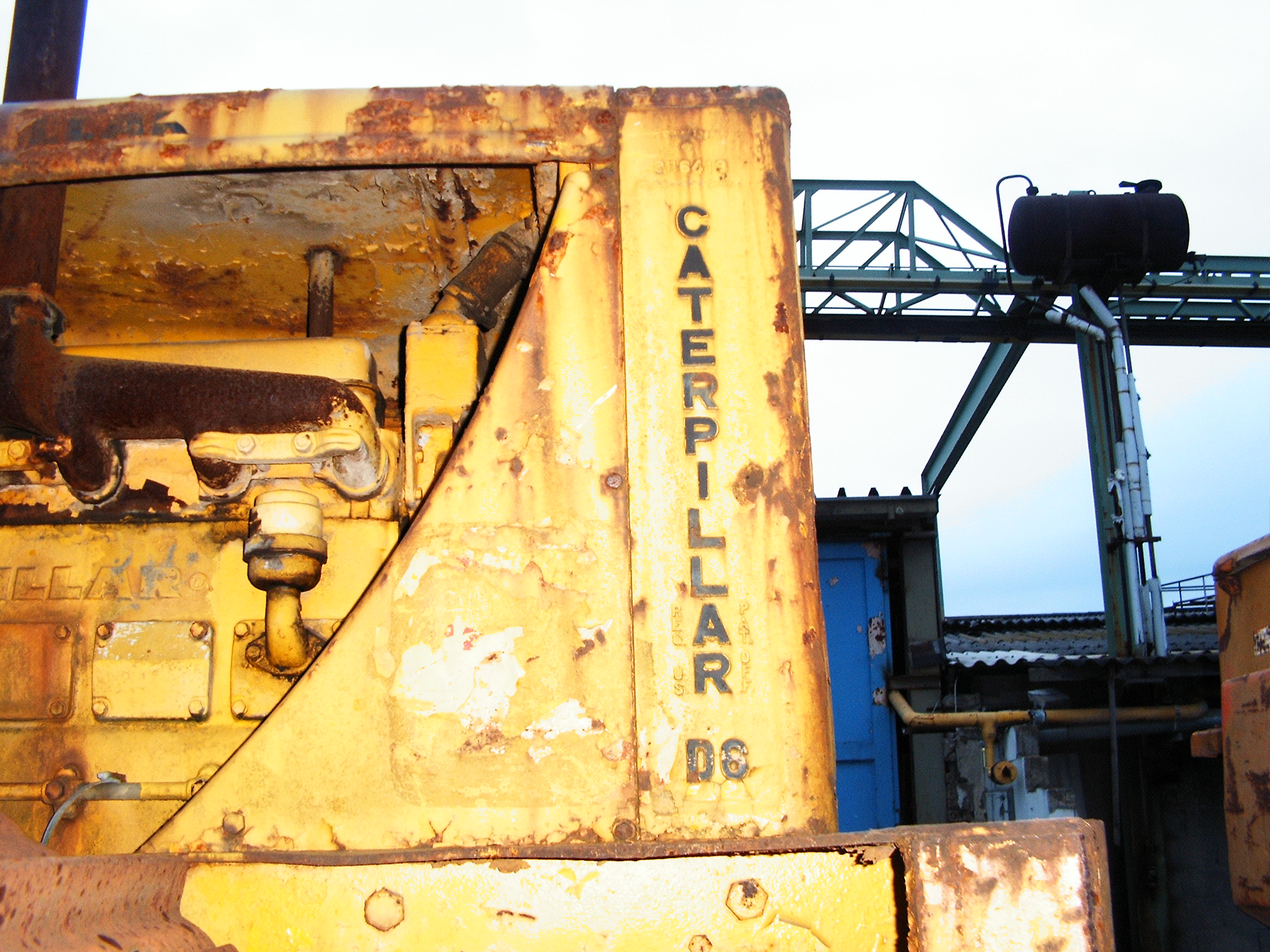

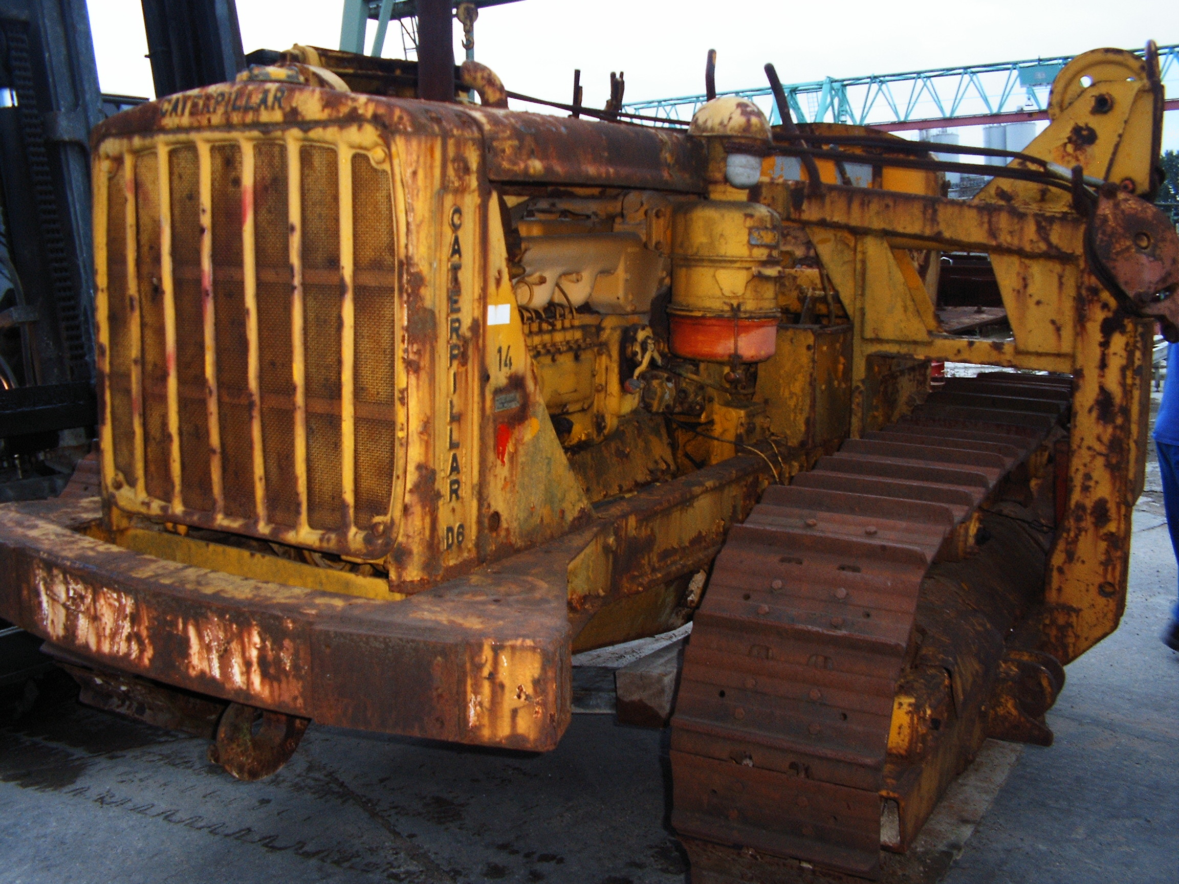

Ein CAT-D6 Rohrleger, Baujahr Ende der 50er Jahre (Ich habe noch kein Typenschild gefunden)
Wer noch Zweifel hat...

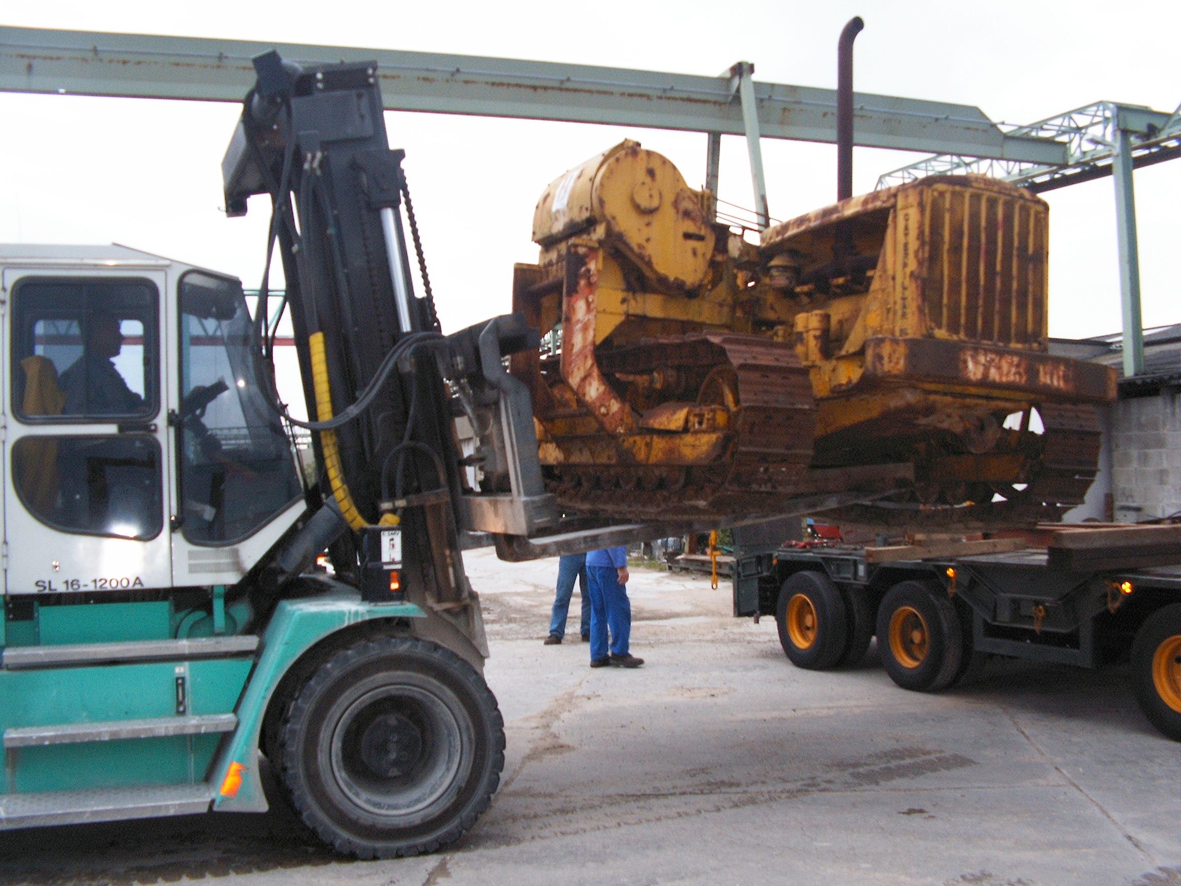

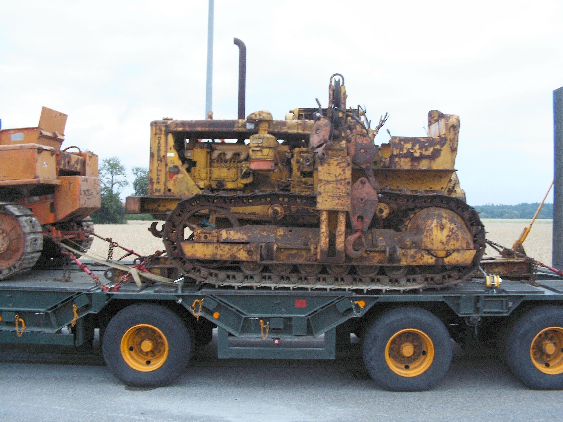

Da sich noch niemand um die zwei Motoren gekümmert hat und wir die nicht ungeprüft starten wollten wurde die Maschine kurzerhand mit dem Stapler abgeladen. Die 15to machten im nicht zu schaffen.

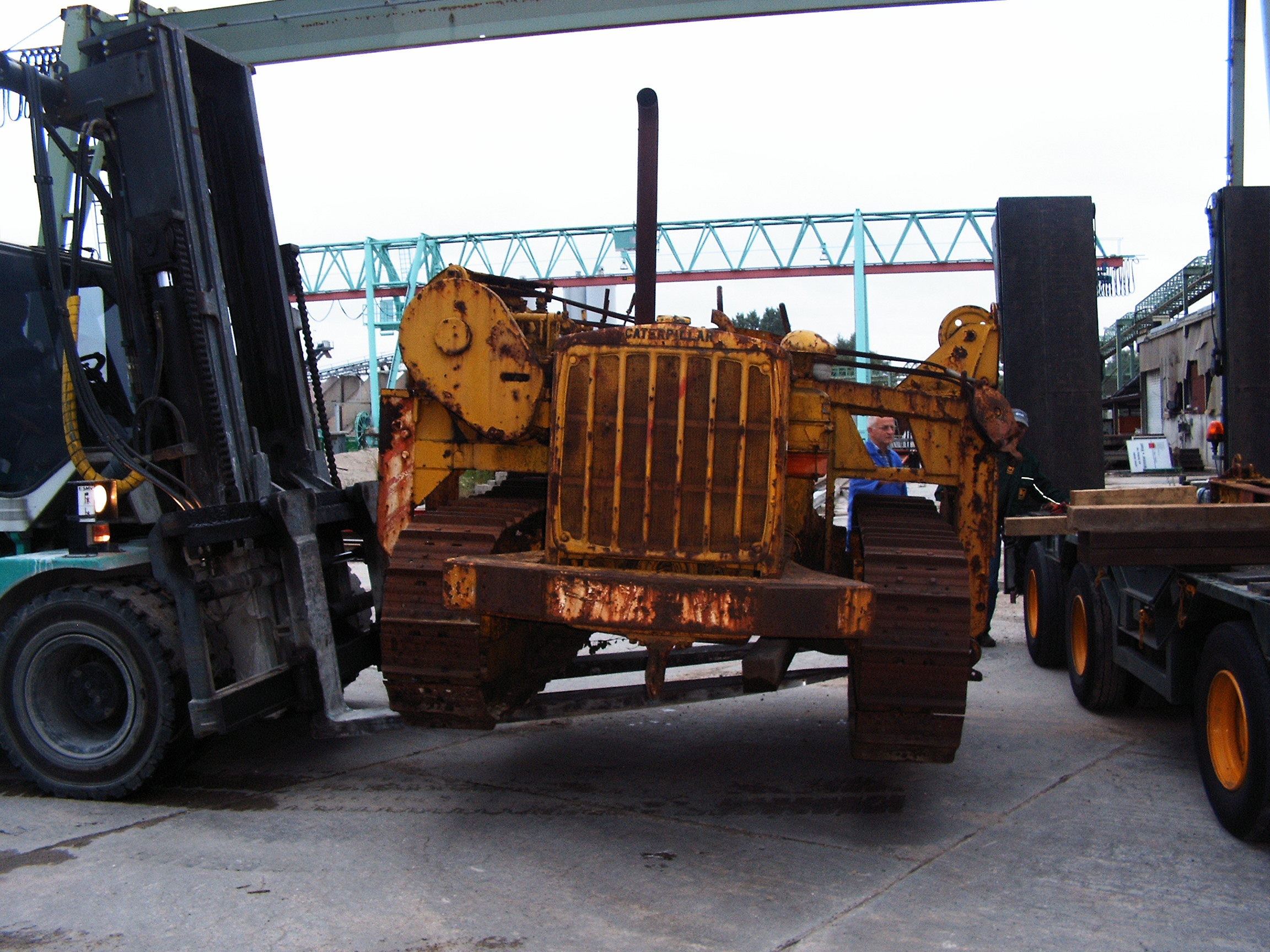

Hier sieht man sehr schön den Aufbau der Maschine - Gegengewicht und Ausleger wurden für den Transport entfernt, trotzdem ist das Gerät noch über 3m breit.
Ein bißchen was ist noch zu tun - wichtig ist, das alles dran ist.

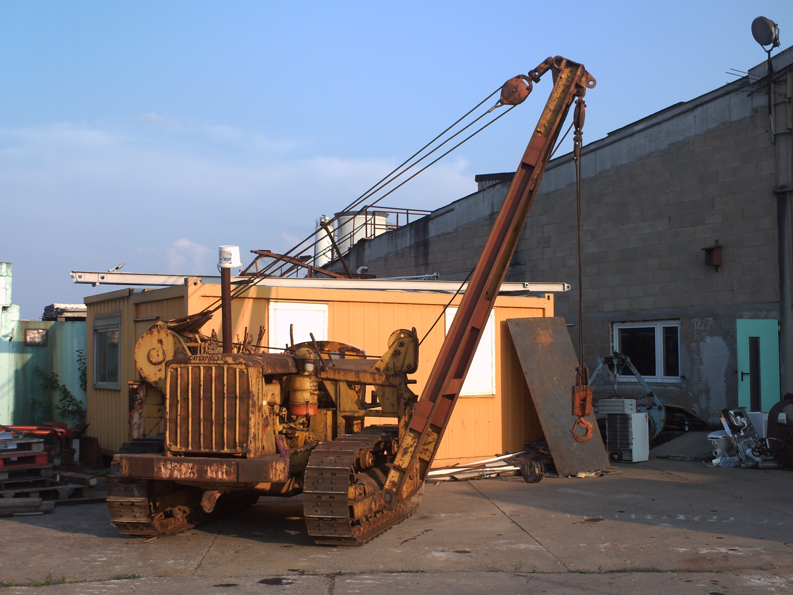

Gestern sind wir ein großes Stück weitergekommen. Mit einer Dose Rostlöser, einem starken Lkw und hoch motivierten Mitgliedern wurde die Raupe in Gang gesetzt. Und als Krönung wurde der Ausleger montiert. Hier noch ein paar Detailbilder:

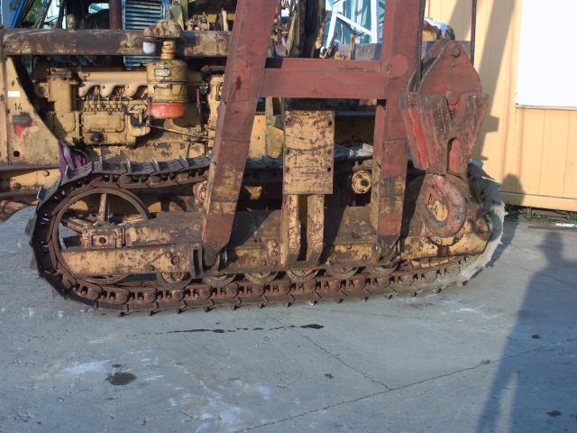

Das Laufwerk befindet sich in einem ausgesprochen guten Zustand

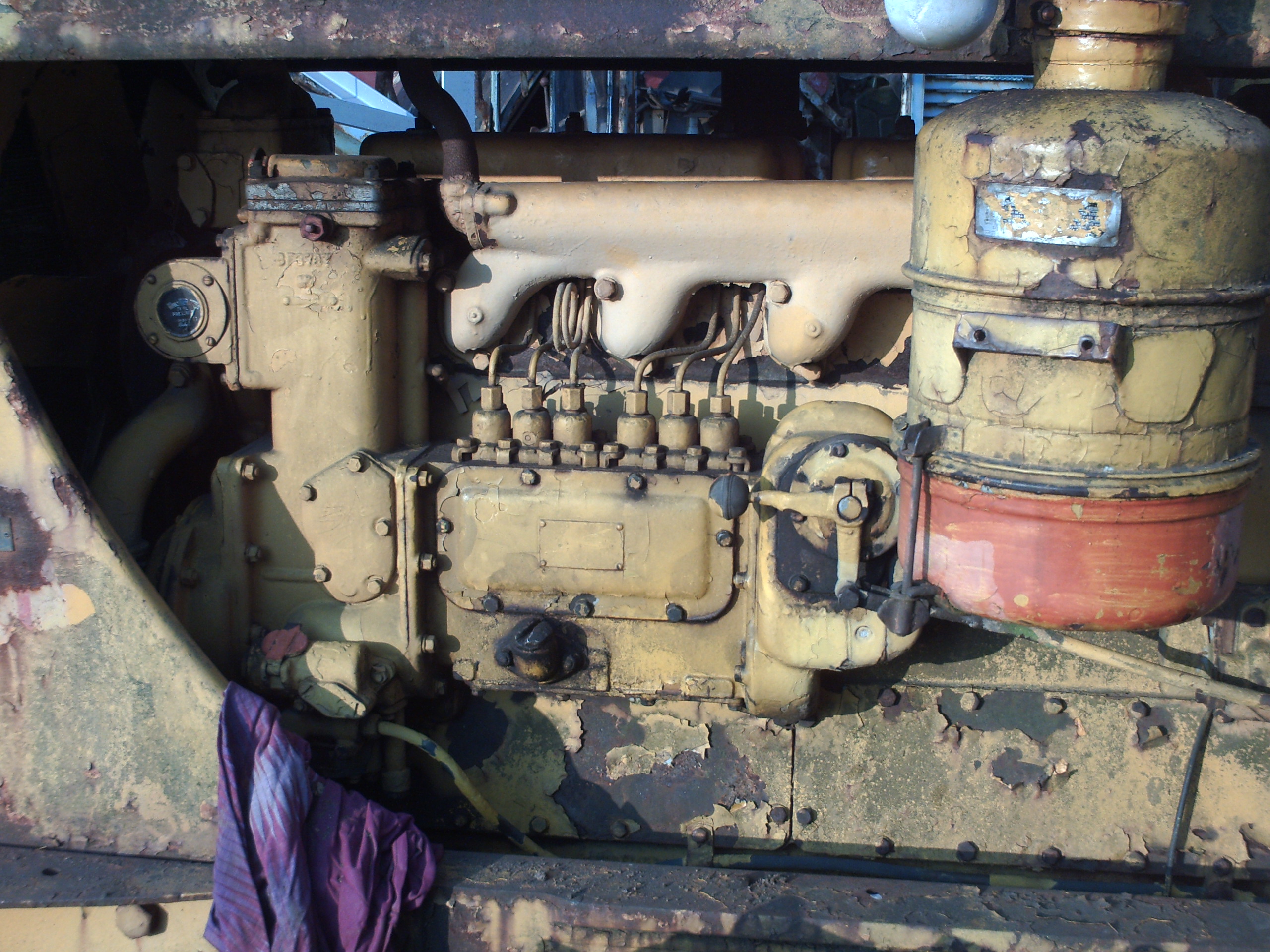

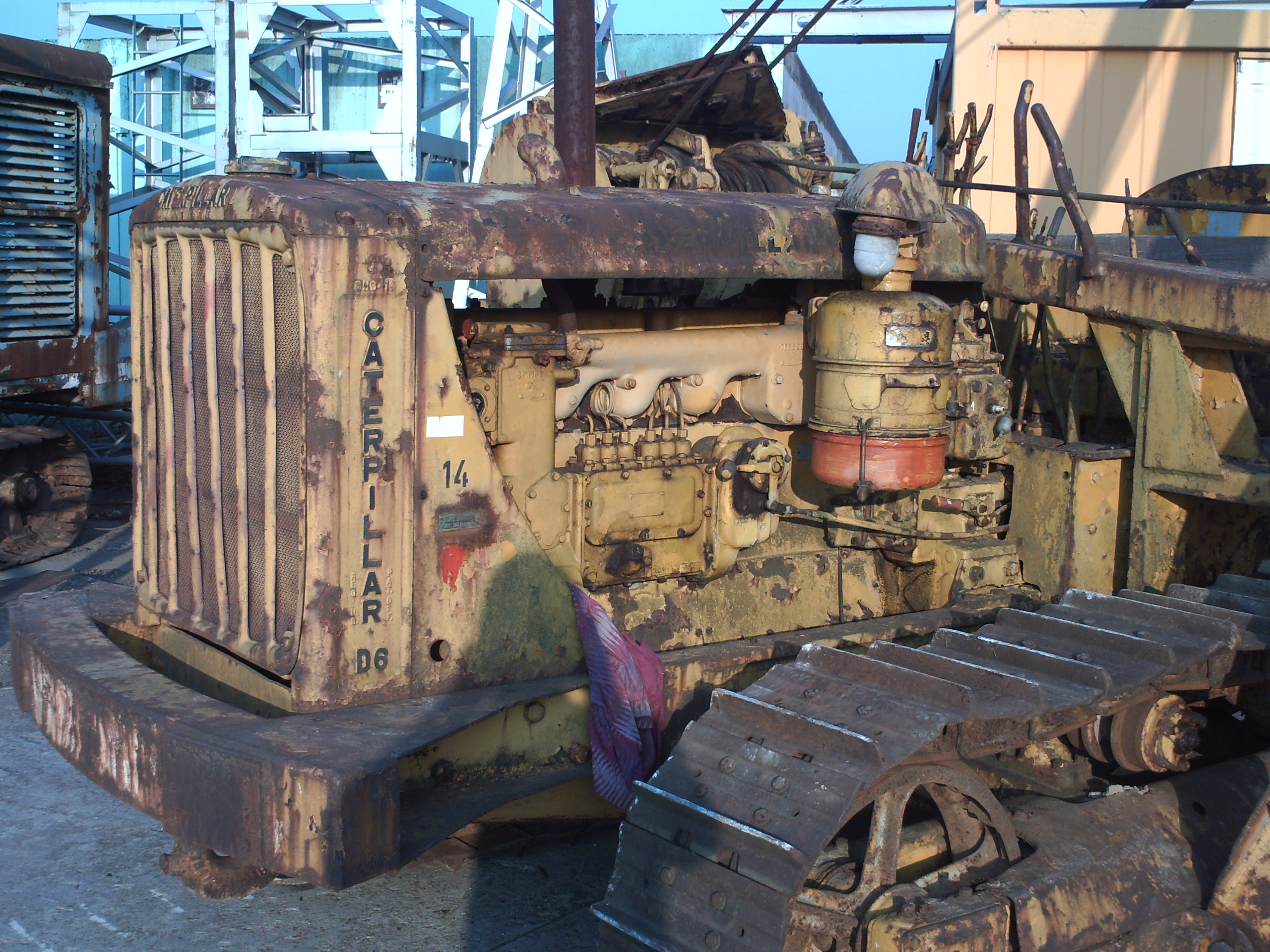

Teile des Dieselmotors
Der Boxermotor ist zum Starten des Dieselmotors.

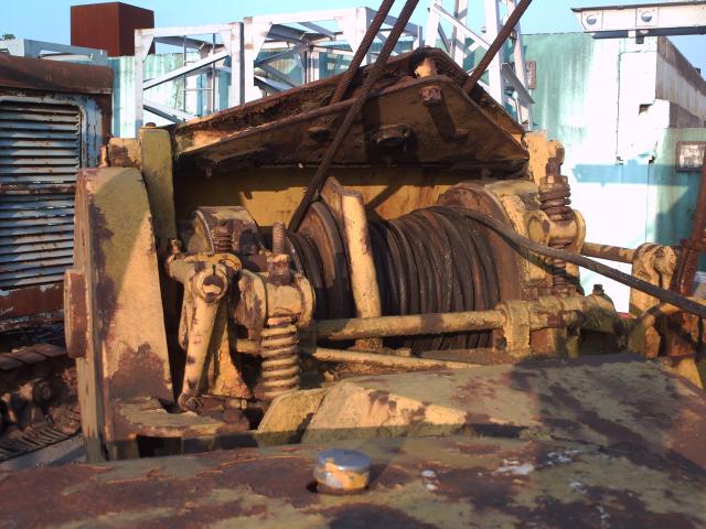

Das Windenwerk auf der rechten Seite der Maschine

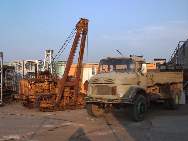

Da der Boxermotor noch nicht zum Laufen gebracht werden konnte muß der Mercedes 1519 als Starthilfe herhalten. Nach einem halben Meter anschleppen läuft die Maschine bereits.
