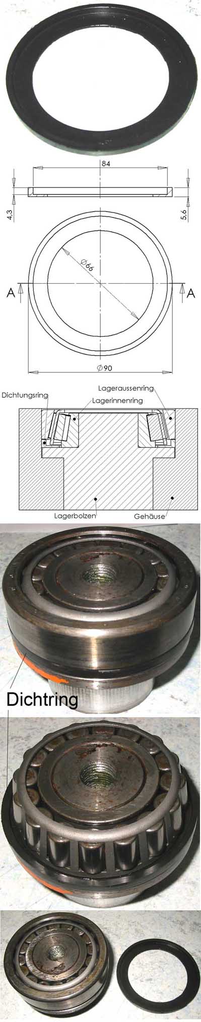

ich habe im Rahmen einer Reparatur an einer Baumaschinenlenkung unter dem Käfig eines Kegelrollenlages 30308 einen L-förmigen Dichtungsring aus NBR oder was ähnlichem gefunden.
Ich brauche davon 3-4 Stück im Rahmen der Überholung des Lagers. Das Lager wird in dieser Bauform nicht in gedichtet angeboten. Die Frage ist nur was ist das für ein Ring. SKF und FAG Händler wussten erstmal nicht weiter. Den Baumaschinenhersteller brauch man nicht fragen. Ich vermute dass es ein standard Teil ist, fraglich nur ob direkt aus dem Lagerbereich oder ob da dr Konstruktier vielleicht eine einfache Hydraulikdichtung (Schmutzabweiser oder sowas) genommen hat. Wär schön wen ich was fnden würde, denn selber giessen ist ja auch Aufwand.
Hier nun Bilder und Zeichnung zu Verdeutlichung
Vielleicht weiss einer ja was.

nein, wie man an der Zeichnung sehen kann eine Gummischeibe mit einer EIndrehung, so dass man wenn man den Ring schneiden würde, ein L-Profil sähe
