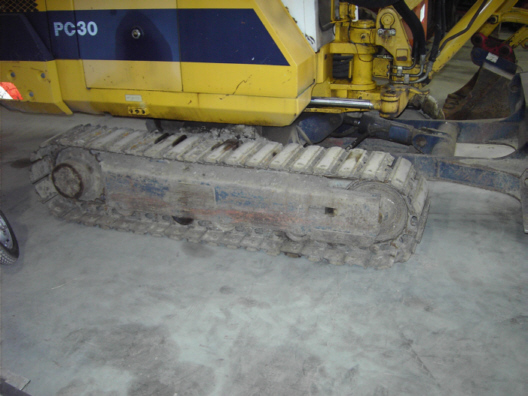

Haben vor uns einen Komatsu pc30-6 Bj:1993 zu kaufen, um unseren Garten anzulegen.Der Bagger hat 4600std,der Motor ist vor 1000std erneuert worden.Außerdem hat er Stahlketten und einen Schnellwechsler.Allerdings leckt die Anzeige am Hydrauliköltank und der Auspuff ist durchgerostet.Der
Kettenantrieb scheint auch geringe Mengen an öl zu verlieren(siehe Bild).Ist das normal?
Wieviel würdet ihr dafür bezahlen? Auf was muss ich beim Kauf noch achten? Glaubt ihr das sich solch eine Anschaffung lohnt(brauchen den Bagger um 30m Steinkörbe und eine treppe zu setzen)?

normal ist das mit dem Oel am Kettenantrieb sicher nicht...
Ist es denn Hydraulikoel oder eher schwarzes, verbrauchtes Getriebeoel??
Du weißt ja das im Getriebe vielleicht 1,5-2 Liter nur drin sind...
Wenn das alle ist gibts im Getriebe "Mehl", und dann geht die ganze Rechnung mit dem wieder Verkaufen nciht mehr auf...
Weil ein Fahrgetriebe kostet gleich mal das was der Bagger noch wert ist..
3.000,- Euro kann man geben, aber wie gesagt mit Stahlketten musst du auch erst einen finden der dir das gibt...

nur vom Bild: Deckeldichtung vom Antrieb schwitzt; Laufrolle ausgelaufen (Dichtung kaputt = Rolle ist Schrott);
Packung / Dichtung des Zylinders vom Planierschild undicht; Füllstandsanzeige Hydrauliköltank undicht
Kleinigkeiten, welche zeitaufwändig zu reparieren sind.
Wie ist der Zustand des Knickauslegers ? Der hat gerne radiales Spiel !!
Bei der Stundenzahl würde es mich nicht wundern.
Hat der Bagger mit Hammer gearbeitet ?
2- 3 T.euro sind an der Grenze, bedingt durch die gummierten Stahlketten, die will heute keiner mehr.
