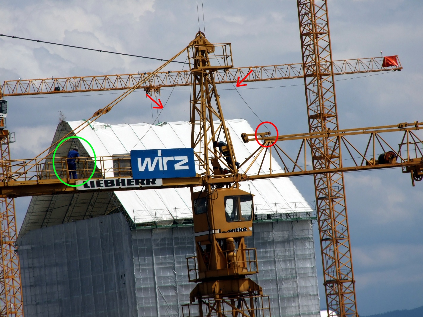

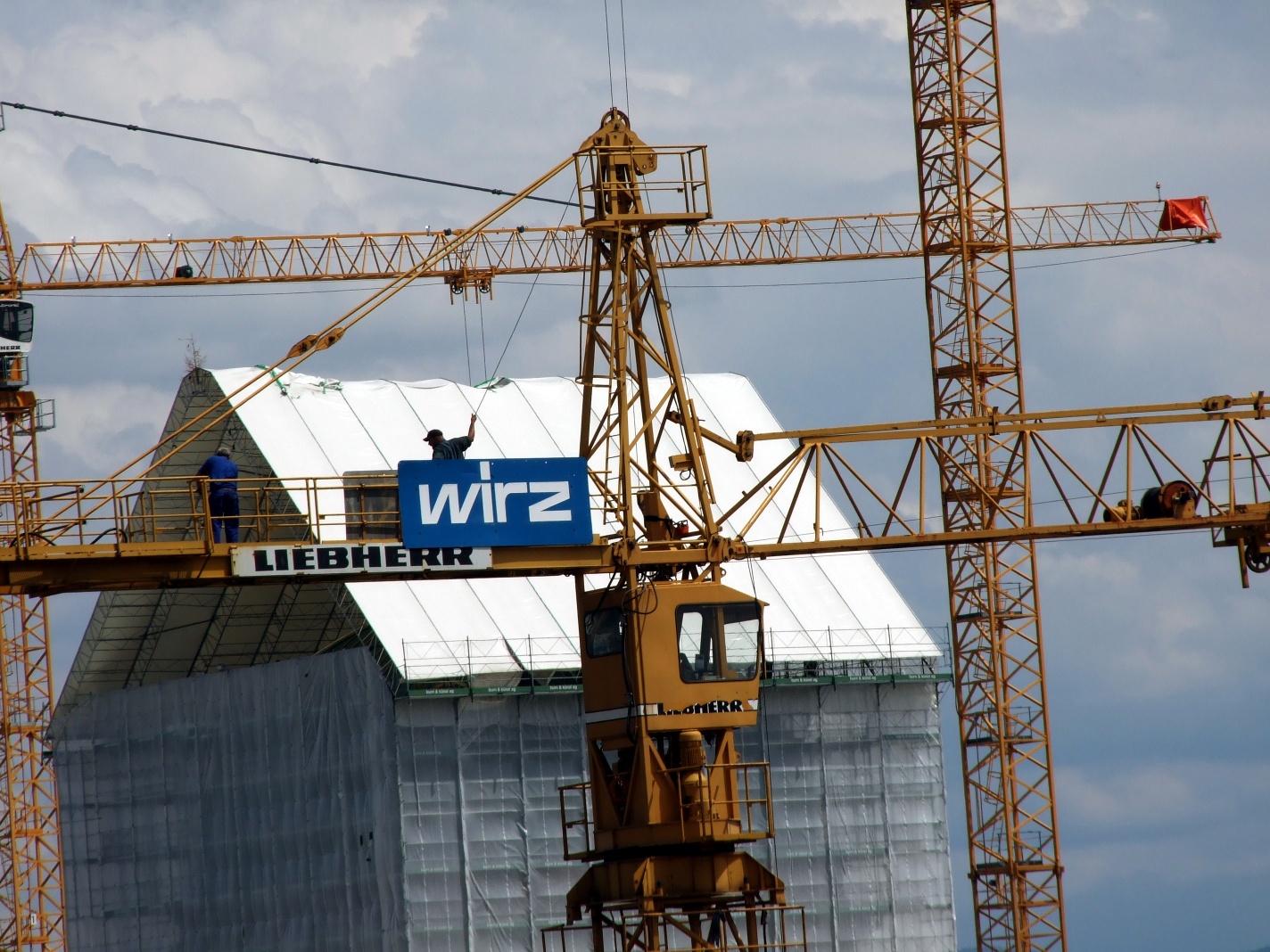

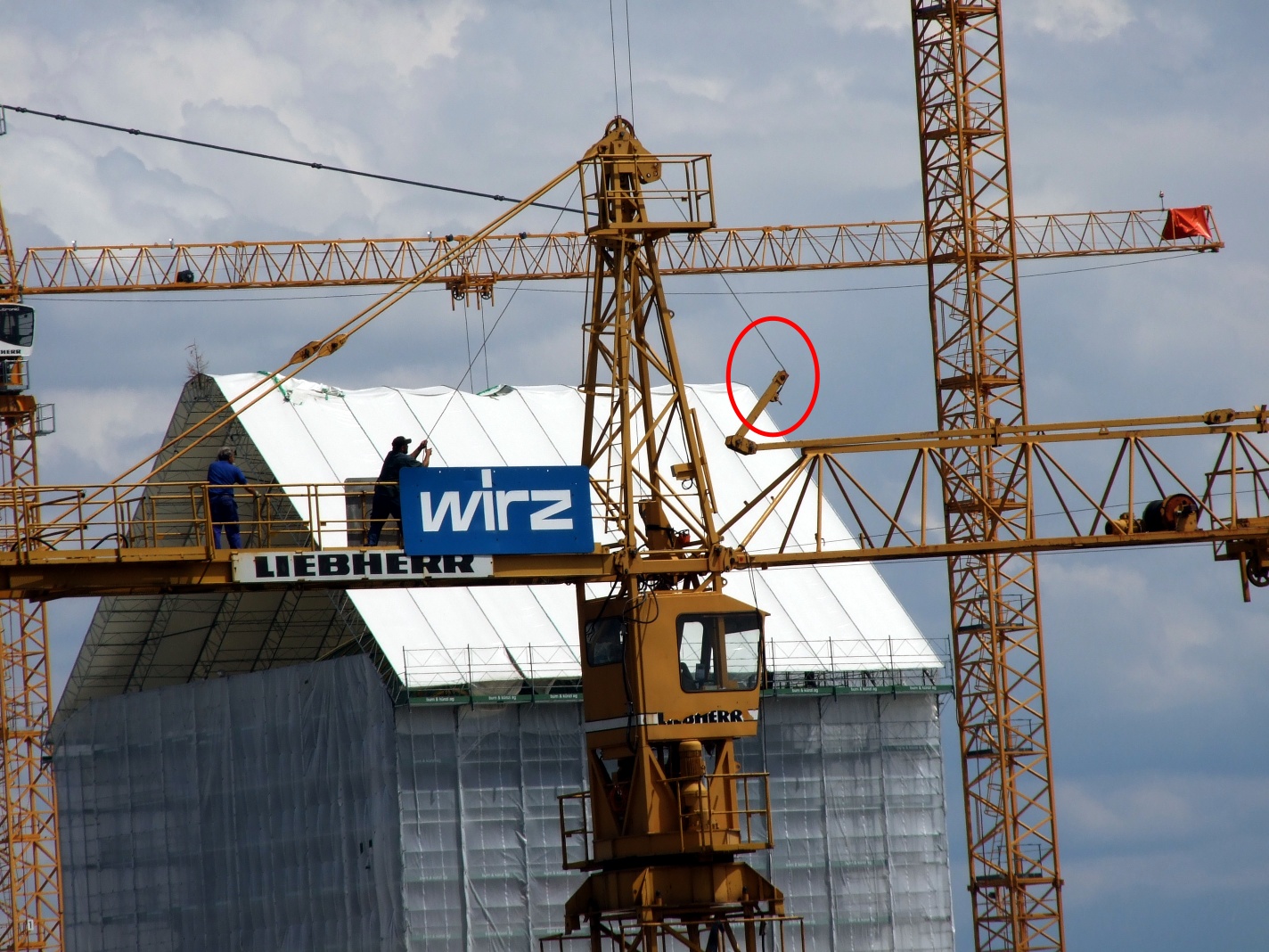

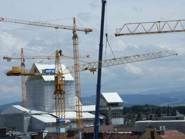

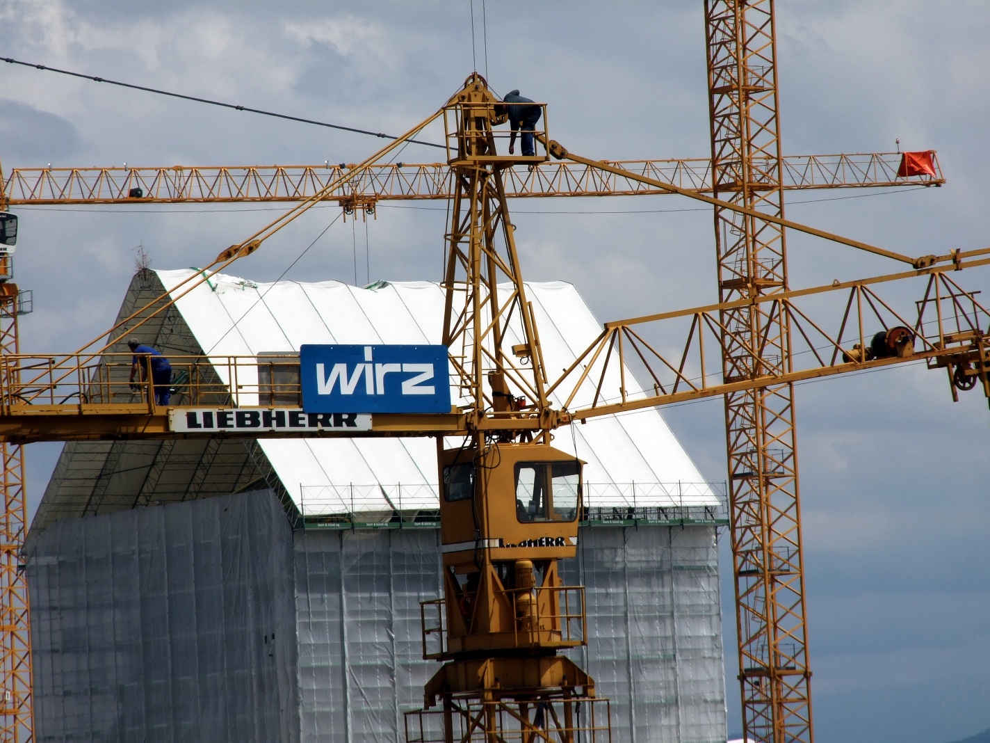

Bei diesen beiden Bildern kann man sehr gut erkennen wie die Abspannstange nach oben gezogen wird, zur Kranspitze.
Im roten Kreis sieht man wo das Seil vom Habegger an der Abspannstange angebracht wird, und mit Handarbeit nach oben gezogen wird. Den Habegger betätig der Mann im grünen Kreis. Die roten Pfeile zeigen das Seil vom Habegger.

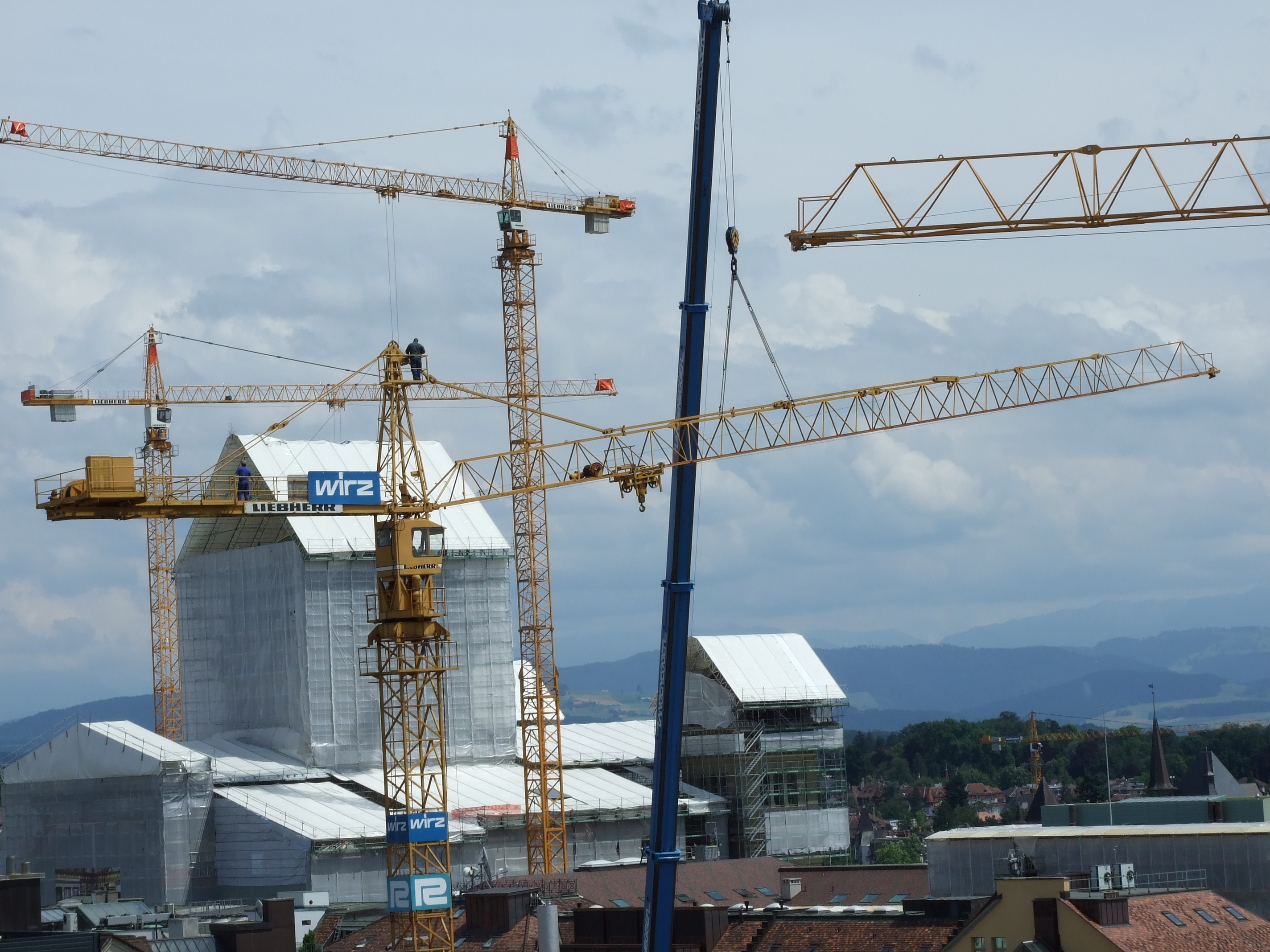

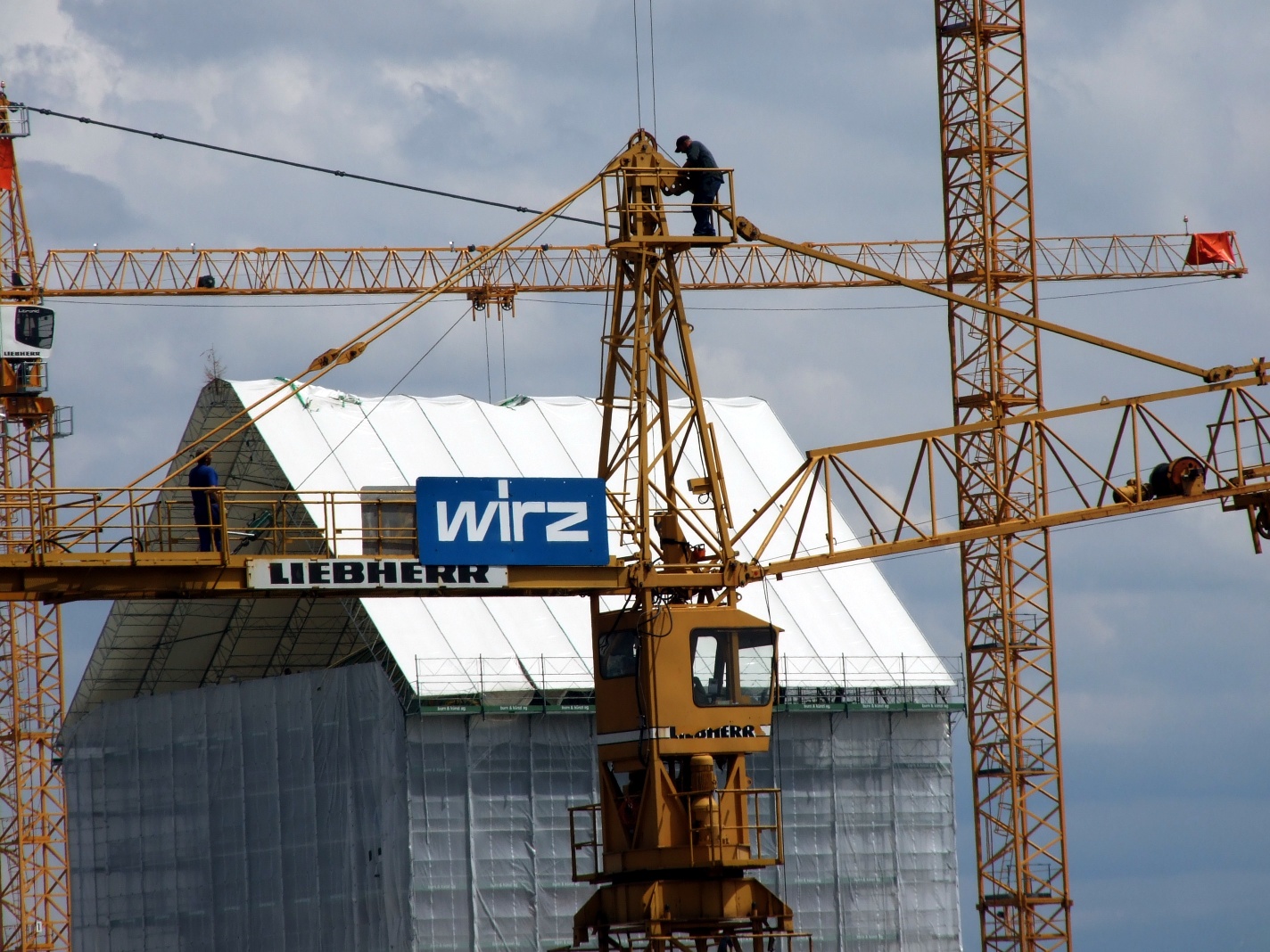

Die Abspannstange ist nun oben und wurde befestigt. Jetzt kann der Ausleger auch wieder runtergelassen werden.
