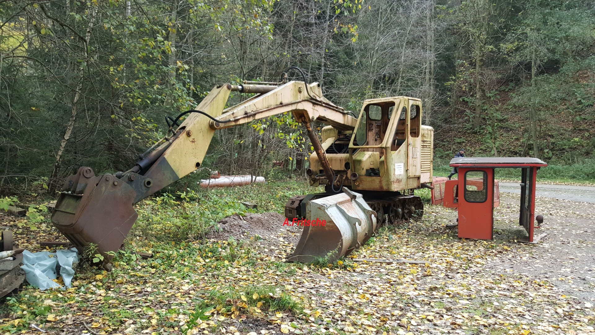

:caterpillar3: Wie wäre es denn mit dem UB-1233 aus Wutha-Farnroda?

Den haben wir uns schon mal angesehen, ist nicht zu empfehlen.
Das Fahrwerk ist vom 1232 also eine alte Turasverzahnung. und in einem sehr schlechten Zustand, wirklich Schlecht. Die Bolzen im Kettenband sind schon dreieckig ausgearbeitet. Beim Turas sind kaum noch Zähne vorhanden.........Ich schätze eine Reparatur ist unbezahlbar! Dann noch 1000 Kleinigkeiten : Schwenkbremse ohne Funktion, Hydrauliköl verbrannt, (und wir reden von 600-800 l )Alle Filter erneuern , und überall rost unter der aufgepinselten Farbe.
Und dann kommt noch der Transport. sehr Interessant mit 3,30m breite (altes 1232 Fahrwerk) BF 3 Bekeitung , Baggerbett oder Löffelmulde um wenigstens auf 4.20m Höhe zu kommen, Beantragen einer Sondergenehmigung mit Streckenführung  dauert in der Regel 3-6 Wochen und ist fein teuer, und zum guten Schluss der Preis: im Moment berichtige mich wenn fasch liege, 14 900 ...........?  Das ist ja schon ein Millionengrab beim drüber nachdenken also
NEIN NEIN NEIN
Ha, er wollte ja anfangs 30 000€ für den Bagger! Schade ist es um den grünen 1232iger den er mal hatte! Der ist sicher im Schrott gelandet!? Nen 631iger war vor Jahren auch mal da.
