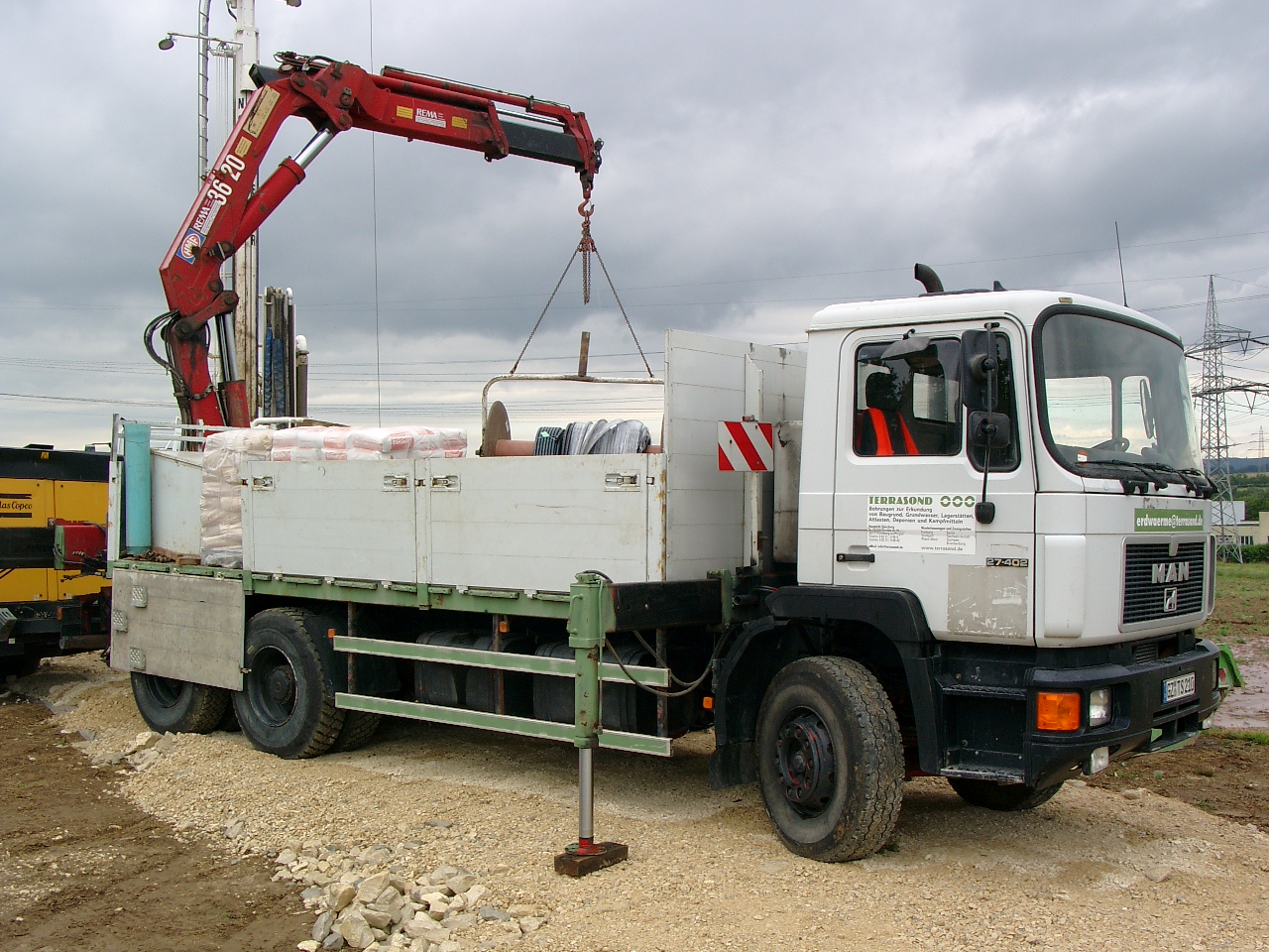

MAN 27.402 mit 8 to. Ladekran:

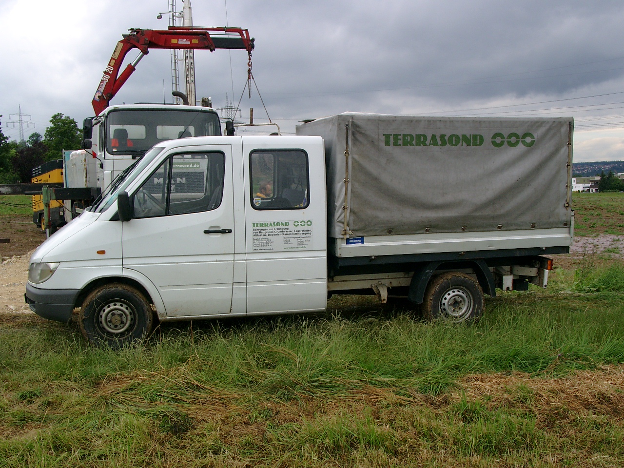

Das Mädchen für alles, Sprinter 313 CDI:

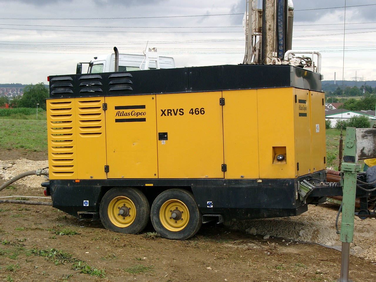

und Atlas Copco XRVS 466

das Bohrgerät scheint mir eine DSB 2/10 von Nordmeyer zu sein

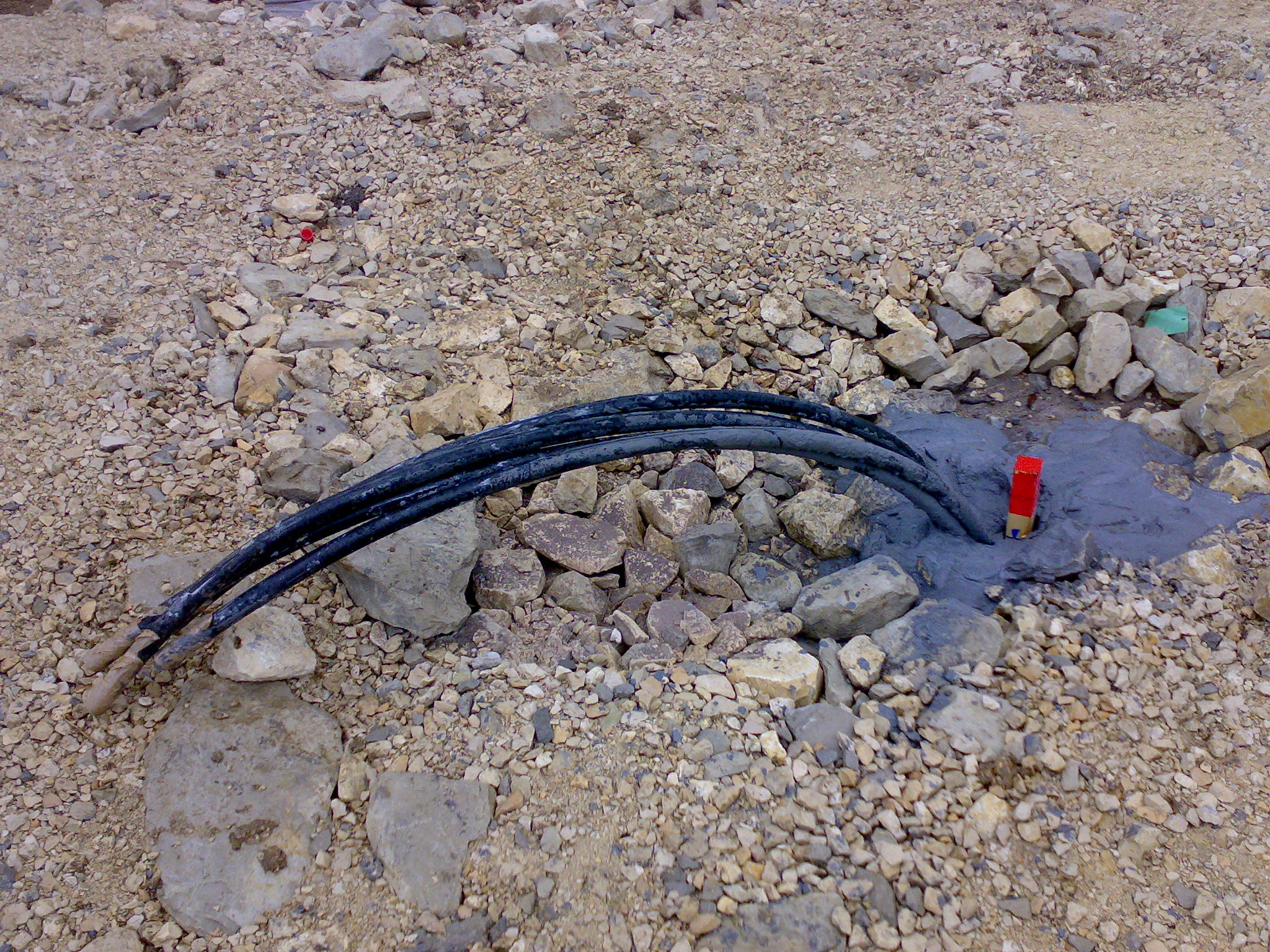

Das Bohrloch ist in der Zwischenzeit provisorisch verschlossen und verdämmt:

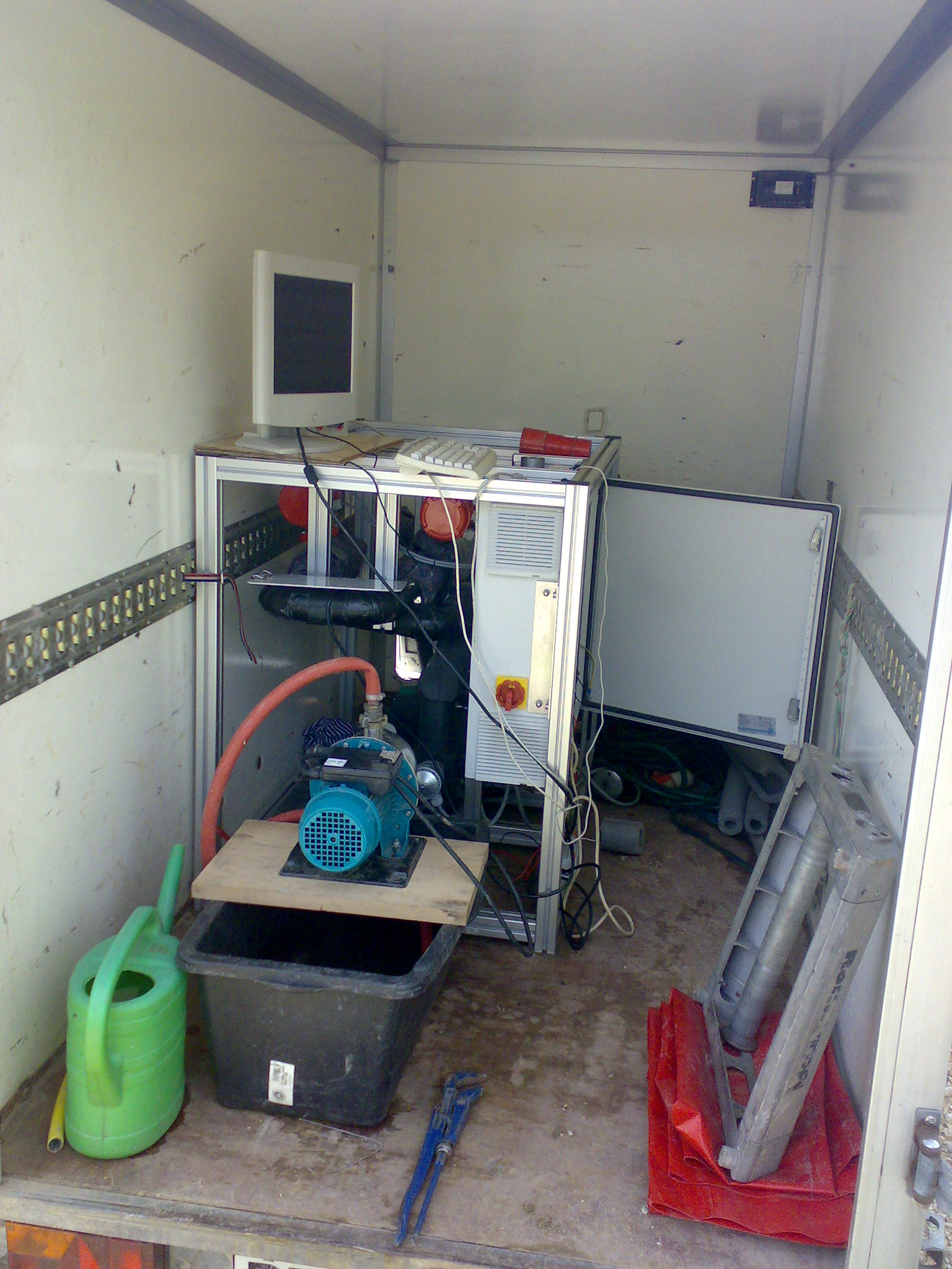

Die Technik findet in einem Einachsanhänger platz:

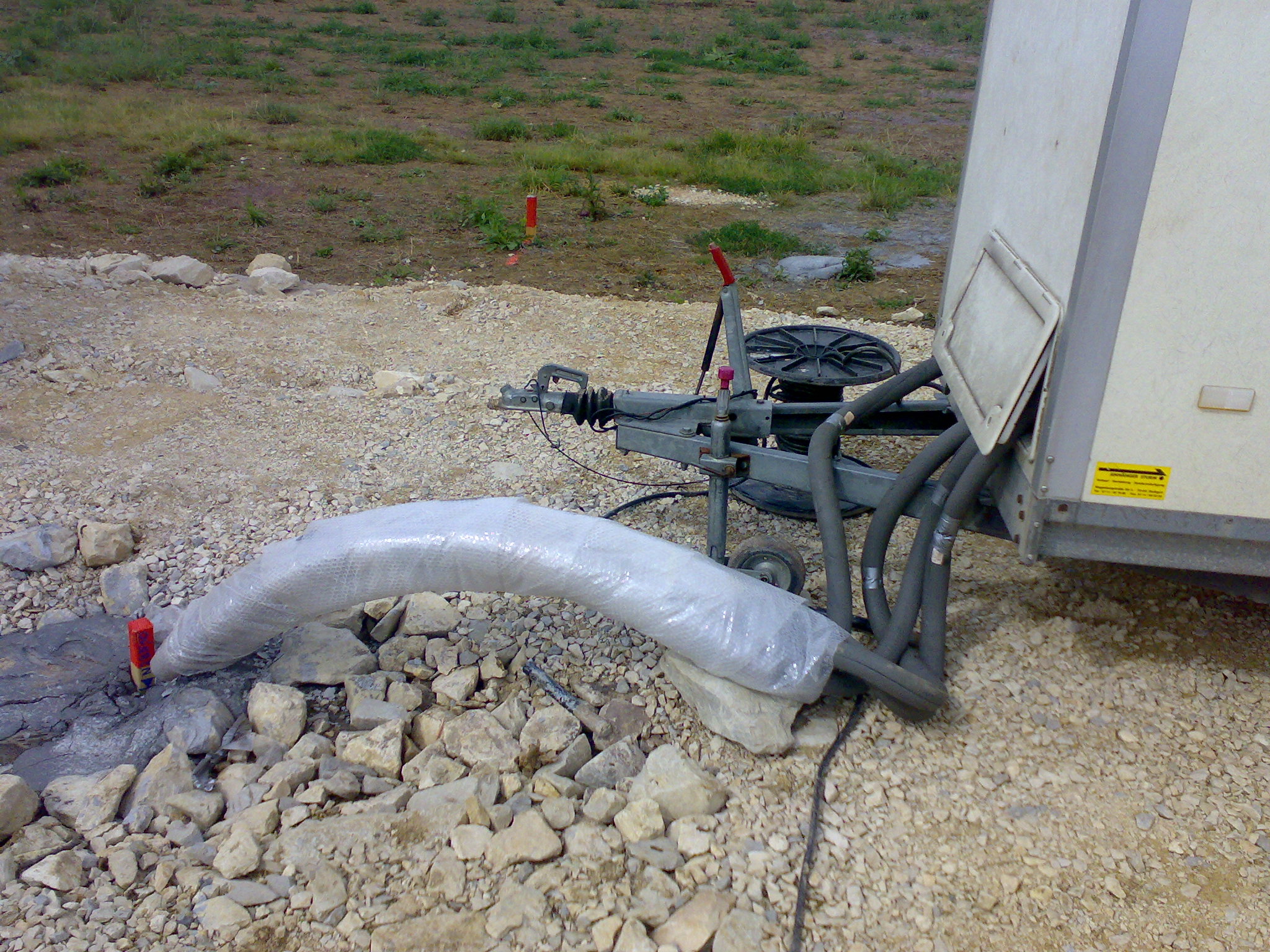

Hier nochmal die Isolierten PE-Schläuche welche mit dem Messcomputer verbunden sind:
