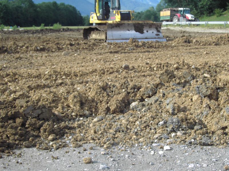

Deponie: 132.000t zu verfüllender Abraum
Neigung: Quer 2%
Längs 4%
Material : UBP Sprengschutt
Rekultivierung: 20cm B-Schotter
20cm Mutterboden (Humus)
2007/07/post-6230-1183403031_thumb.jpg

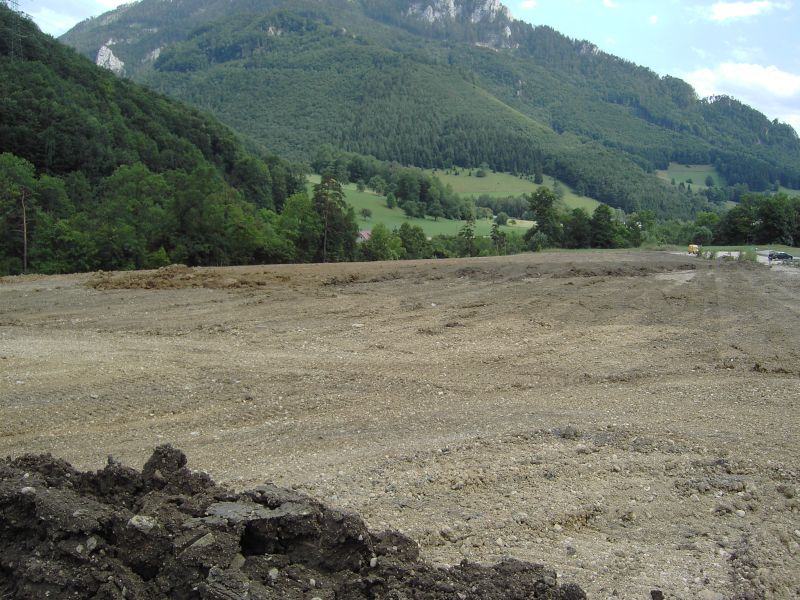

UBP fertig- 1. Abschnitt humusiert!
