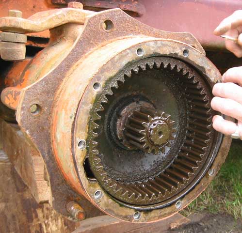

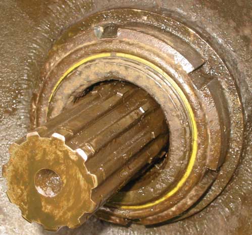

ich habe das Problem, die auf angehängten Bildern gezeigte Nut-Mutter zu lösen.
Da diese versenkt im Inneren des Planetengetriebes liegt, kann ich nicht mit einem Hakenschlüssel ran. Also muss es eine Art Stecknuss sein die auf diese Mutter passt. Noch dazu muss die so lang sein, dass die ca. 100 mm weit herausragende Keilwelle in der mitte nicht stört. Wie heissen die Dinger genau?
Aussendurchmesser der Mutter ist 80 mm, Nutenzahl 6, Breite der Nuten 7 Schlüsselweise der Nuten ca. 73 mm.
Ich gehe davon aus dass die Mutter ein Normteil ist.
Die Mutter ist eine selbstsichernde Ausführung mit eingelegtem Kunststoffring.
Ich muss die runternehmen, da das Radlager gewechselt oder nachgestellt werden muss.
Zur Not baue ich mir so 'nen Schlüssel, aber wenn's etwas gutes zu kaufen oder leihen gibt, würde ich das bevorzugen
Hat einer einen Tip?

du musst dir einen schlüßel bauen. das geht schneller und ist billiger. so ein schlüßel wie du willst kostet dich als werkzeug zum kaufen sicher um die 200,- Euro.
Servus,
da kann ich nur zustimmen,wir hatten heuer im Winter genau den gleich Fall.Ein solcher Schlüssel hätte etwas über 200 Euro gekostet.Wir haben uns dann aus einem Stück Rohr einen selbst gebaut.Mit einer Drehmaschine und einer Ständerbohrmaschine sollte das kein Problem sein.
Gruß
Tom bearbeitet von Zakk
Hallo hatte das selbe Problem habe Mir ein Rohr besorgt mit den Außendurchmesser von den Nuten-innenseiten und habe dort Stahlschrauben angeschweißt die in die Nuten passen .Ich meine das ist das Einfachste.

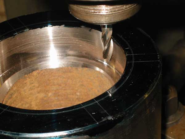

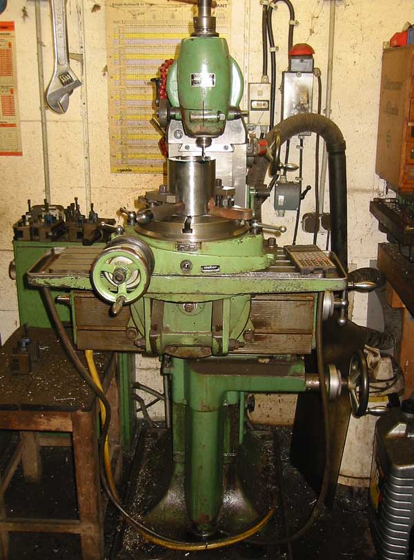

so junx, hab mir wie empfohlen das schlüsselchen selber gebastelt
hat zwar etwas gedauert und ich weiss noch nicht obs passt weil der patient 100 km weg ist aber morgen wird getestet.
der Tatort
einrichten nach Anriss
