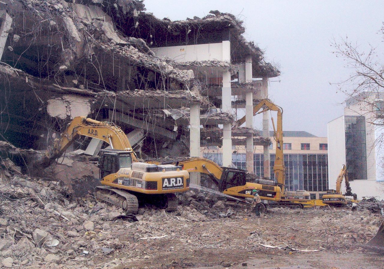

Auf der Dresdner Baustelle zählte letztlich jeder Zentimeter, damit die Maschinen auch die letzten Winkel des 22 Meter hohen Gebäudes erreichen konnten. Und so funktionierte die Arbeitsteilung: Während sich die großen Cat-Bagger mit ihrem Longfront-Ausleger an den Abbruch des Daches von dem Kaufhaus machten, knöpften sich die kleineren Cat-Bagger die unteren Decken vor. Stück für Stück wird das Warenhaus von ihnen auseinander genommen.
Für diese Aufgabe sind die Baumaschinen der Abbruchfirma A.R.D. Abbruch & Recycling Dresden GmbH gut ausgestattet: Mit Abbruchscheren, Betonpulverisieren sowie Hydraulikhämmer gingen die Geräte an ihr Werk und arbeiten sich immer weiter vor, wobei der Zeitrahmen begrenzt war, dem Betonklotz den Garaus zu machen. Für das Restaurant nebenan hat man nur zwei Wochen gebraucht. Ende Mai waren nur noch die Fundamente des einstigen Centrum-Warenhauses übrig. Pro Stunde sind etwa 54 Quadratmeter Decke verschwunden. Begonnen wurde mit dem Abbruch an der Seite der Prager Straße. Eine Schwierigkeit bereitete die große Menge an Stahl, der eingearbeitet war. Lediglich die Decken wurden als kleines Gewölbe betoniert. Deswegen musste der schwächste Punkt des Gebäudes an seiner Engstelle ermittelt werden, bevor die Bagger mit ihren Abbruchwerkzeugen ansetzen konnten. Erst dann konnten die Abbruchscheren die Decken einschneiden, bis sie nach unten sanken. So zertrümmerten die Bagger die Betonplatte oder brachten die Säulen zu Fall.
