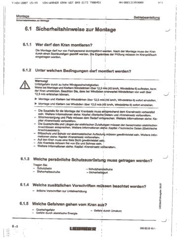

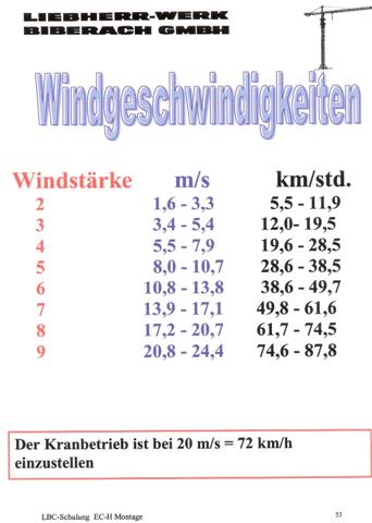

hier habe ich noch mal 2 Sachen sind zwar von Liebherr aber die anderen Hersteller dürften die Gleichen Vorschriften Haben
Wie ihr Sehen könnt ist der Kranbetrieb bei Mehr als 20m/s = 72 km/h
und die Montage bei Mehr als 12,5m/s = 45km/h Einzustellen
