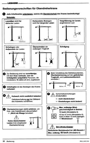

bei Liebherr Bedienungsanleitung für den Kranführer
auf dem bild unter Punkt 8
2008/11/post-9754-1225828918.jpg
bearbeitet von HWR3055
Schalten die neuen LITRONIC Krane ab erreichen einer gewissen Windstärke nicht eh ab???
