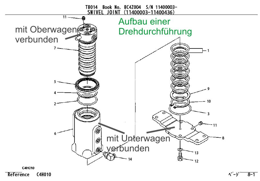

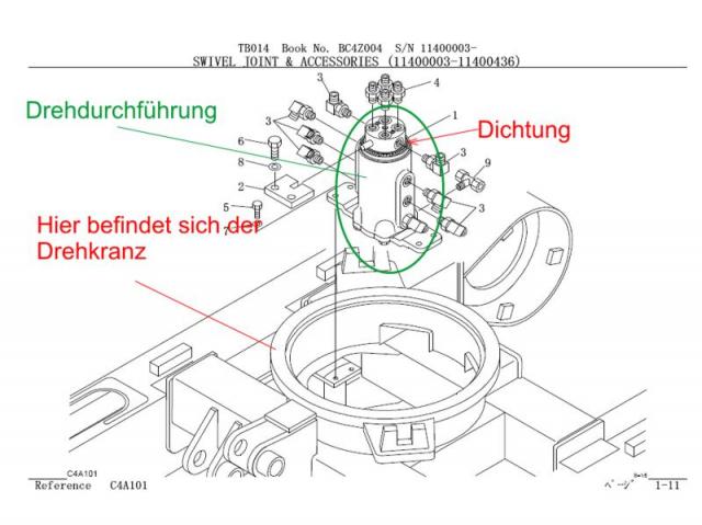

Hallo, ich habe Probleme mit dem Drehkranz der an meinem Minibagger Takeuchi Tb 15 undicht ist.
Kann mir jemand sagen, wie die Verbindung der Hydraulikleitungen am Drehbereich aussieht?
Sind das O-Ringe oder sowas ähnliches?
Bin für jeden Tipp dankbar

Der TB15 hat unabhängig von Drehkranz eine Drehdurchführung. Diese befindet sich im Mittelpunkt des Drehkranzes. Wenn du das Bodenblech in der Kabine entfernst müsstest du sie sehen. Ebenso die Abdeckung am Unterwagen abschrauben, dann ist das Teil von der anderen Seite zu sehen.
Zuerst solltest du aber die Hydraulikschläuche prüfen. Erfahrungsgemäß sind diese undicht.
Es ist nur eine Sektion in der Durchführung (ich glaube Schild senken - bin aber nicht sicher) die überhaupt nach außen drücken kann.
Die Durchführung ausbauen ist eine größere (und ölige wink.gif ) Arbeit. Einige Dichtungen kann man wechseln - sollte aber besser ein Hydraulikservice machen.
Beste Grüße
Micha
Um zu zeigen wie das Ganze in etwa aussieht, hier zwei Bilder. Diese sind nicht vom TB15 aber ähnlich.
2007/08/post-4397-1185991483_thumb.jpg
2007/08/post-4397-1185991506_thumb.jpg
