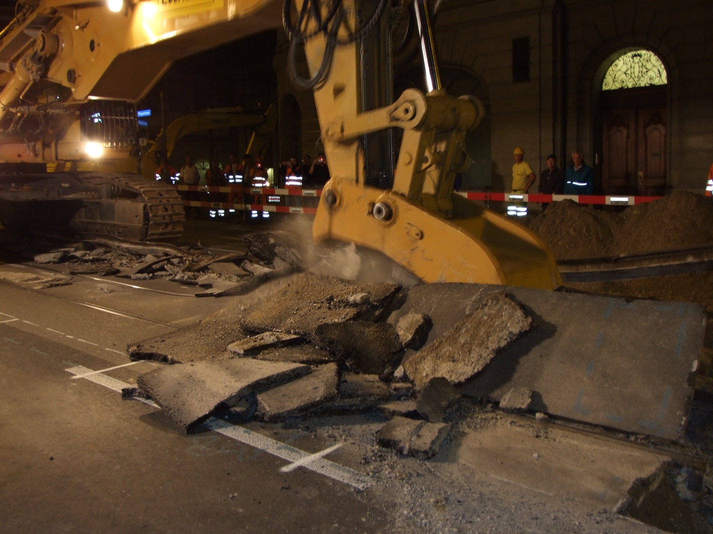

Weiter geht?s. Hier beschreibe ich mal was genau da gemacht wird. Dan wird Euch schnell klar weshalb diese 90t Einsatzgewicht nötig sind.

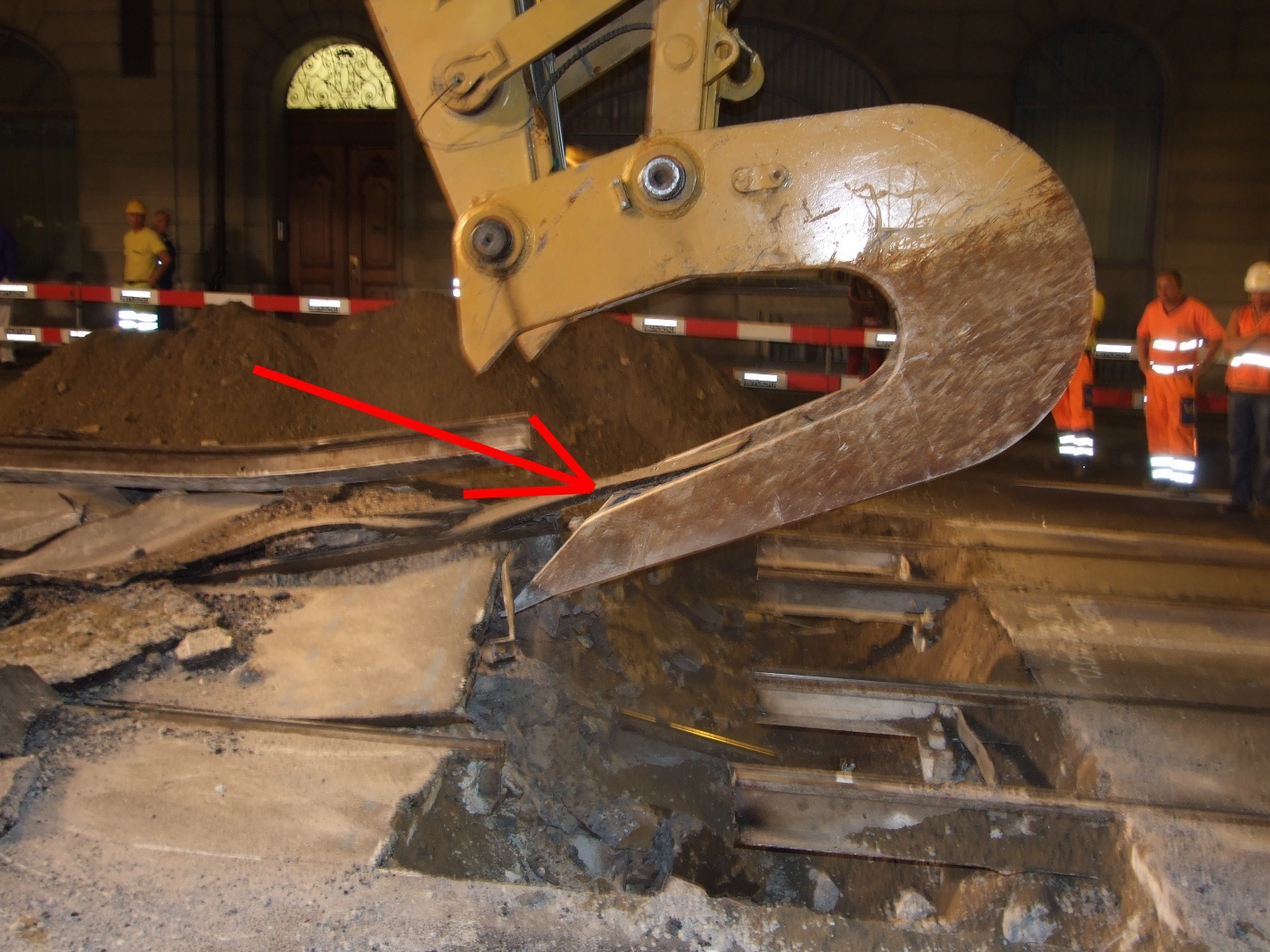

Da hat der Bagger mit dem Hobel die Schiene gepackt.
Bei dem Bild ist schön zu sehn wie nun der Hobel unter der Scheine durchgezogen wird.
