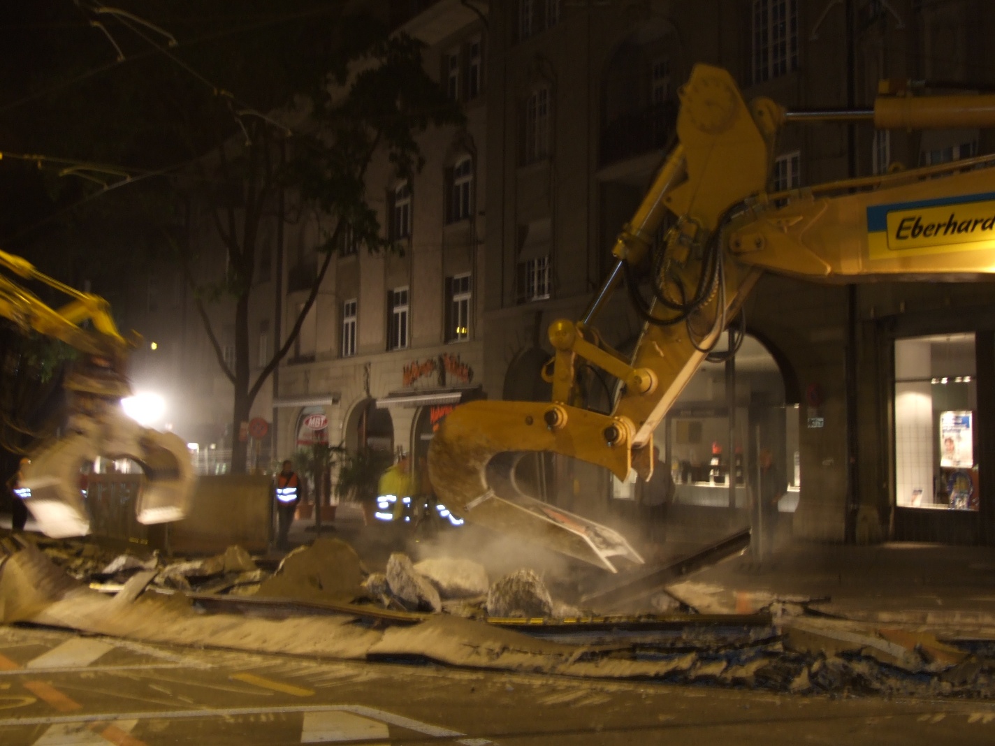

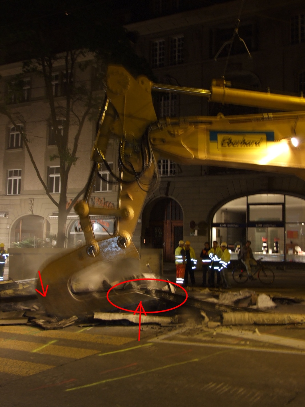

So wird nun die Schiene gebrochen. Die Schiene wird auf den Boden gedrückt, und der Hobel nach hinten gedreht. Jetzt würde man dann ein lautes knacken hören, und dort wo ich den Kreis gezeichnet habe würde die Schiene brechen.

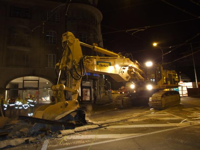

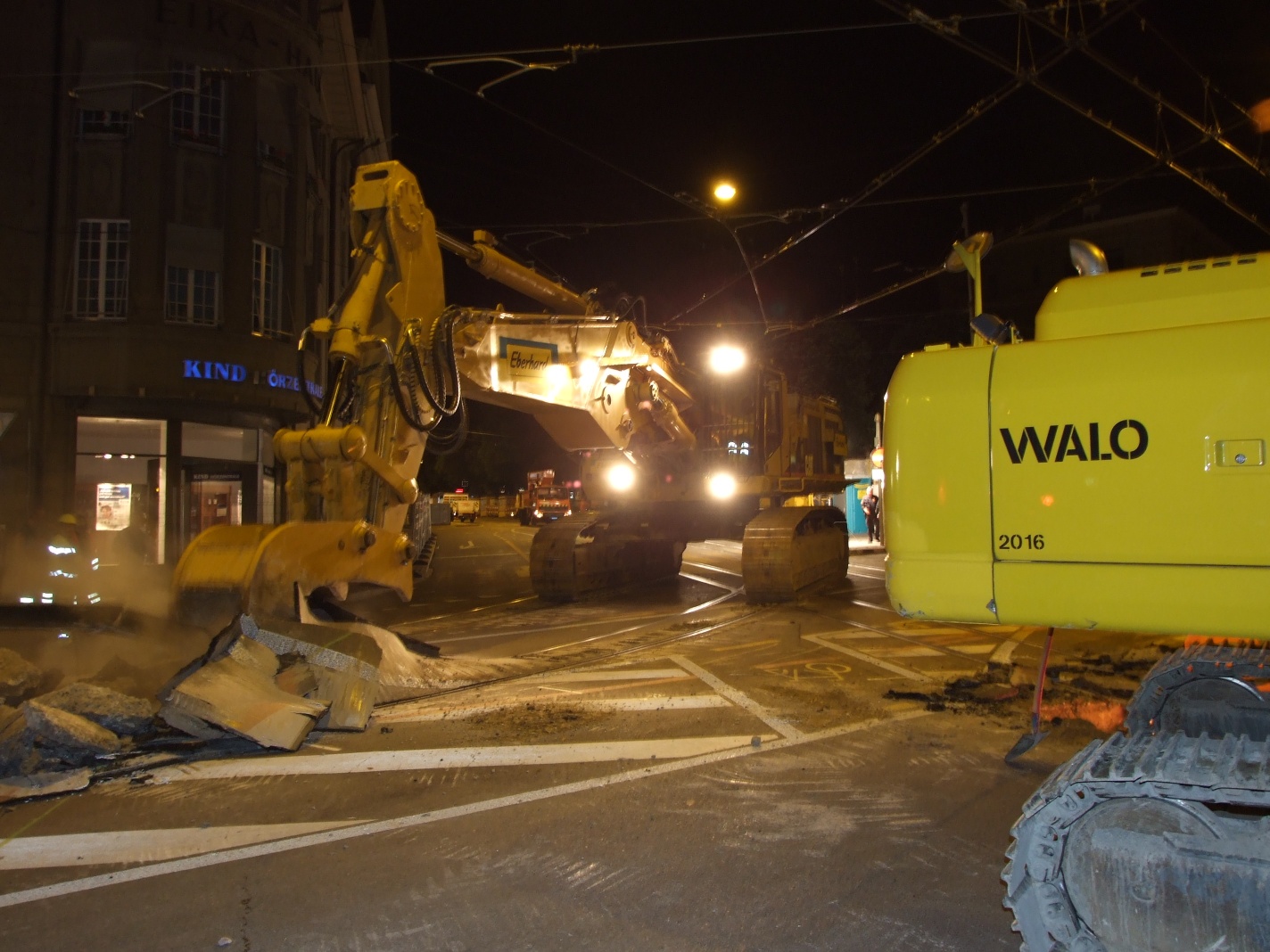

Der 385 der grad am nächsten auf einer baustelle ist wird genommen (Transport kosten). Oder halt den, den man auf der anderen Baustelle eher entbehren kann für einen Tag! Der Gleisabruch ist ja nicht die Hauptbetätigung der 385 er sondern eher mal "so neben bei". Die sind ja nur eine nacht im Gleisabbruch!

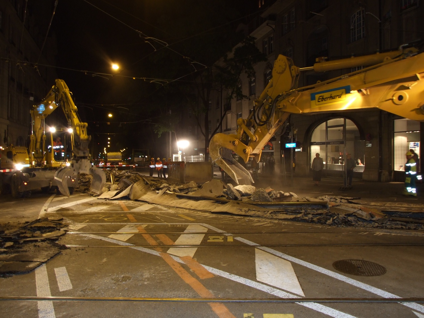

Da ist eine Kreuzung. Da muss wieder neu angesetzt werden.

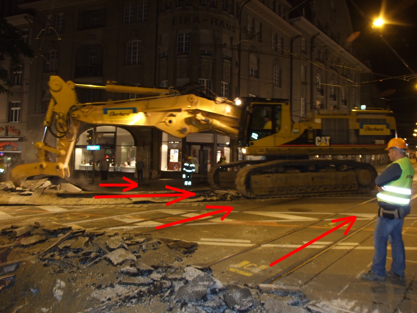

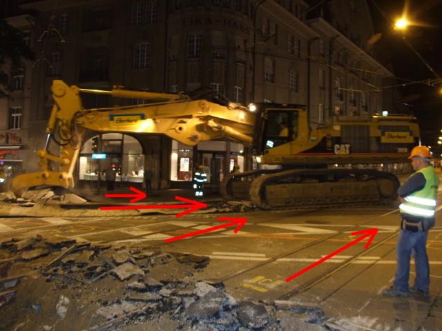

Der rote Kreis zeigt wie die Maschinen hintan nach die Scheinen weg räumen.

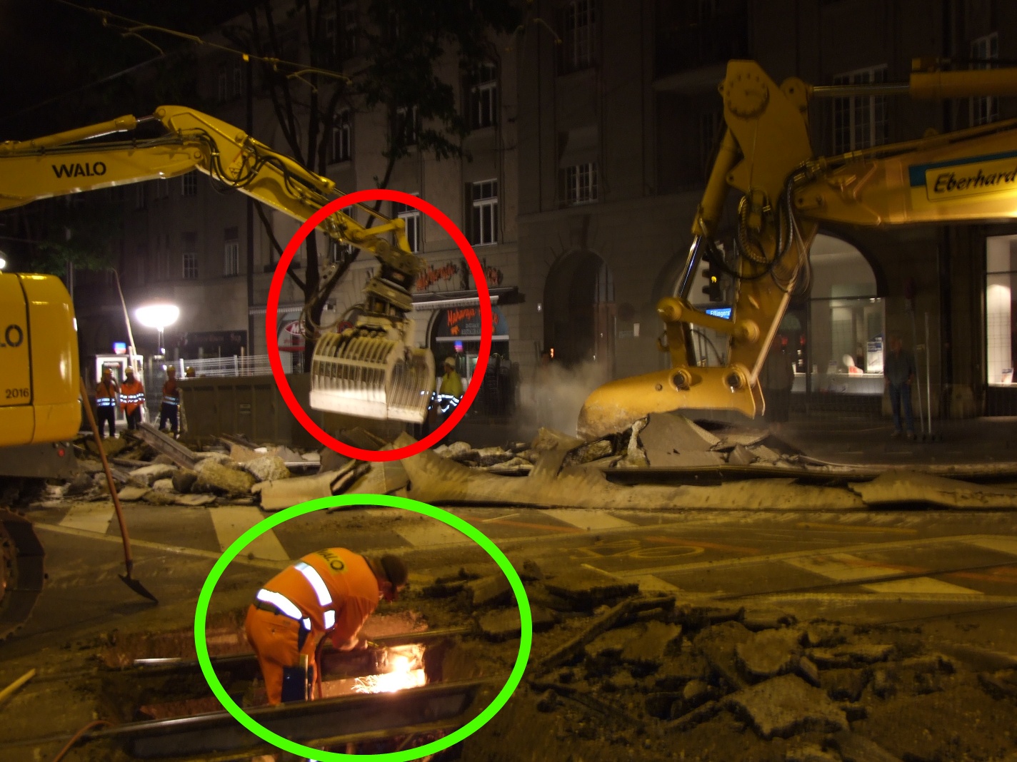

Im grünen Kreis wird der nächste Startschacht vorbereitet für die Demontage der Schiene.
