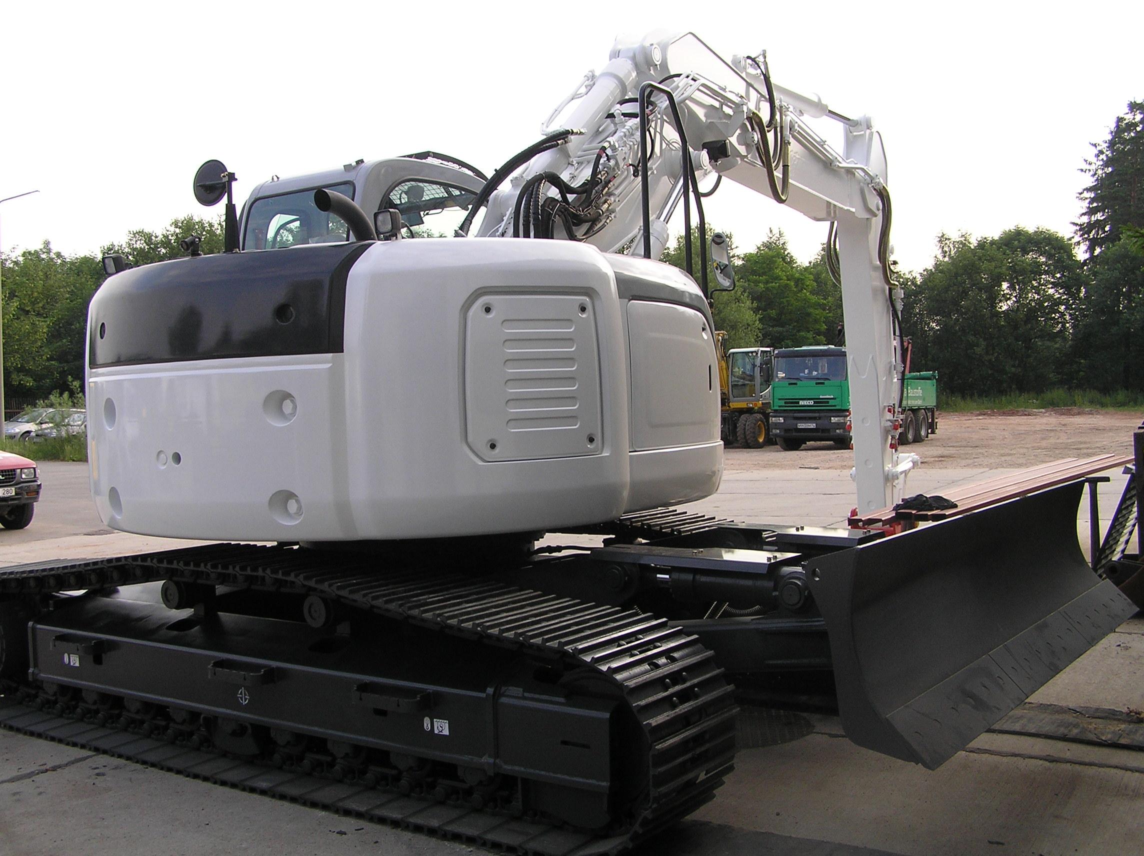

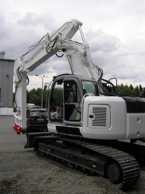

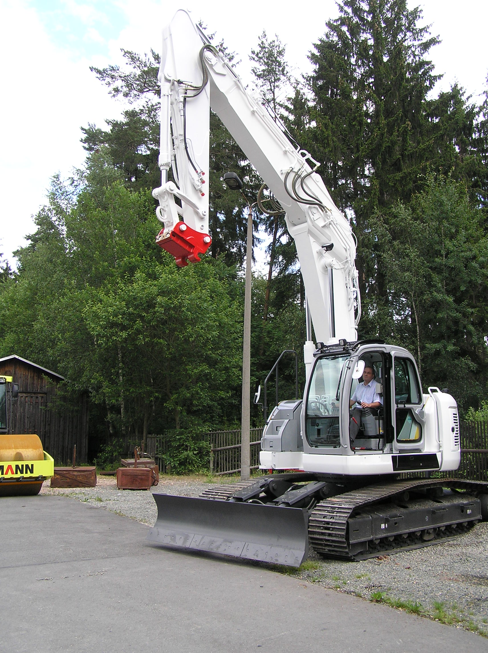

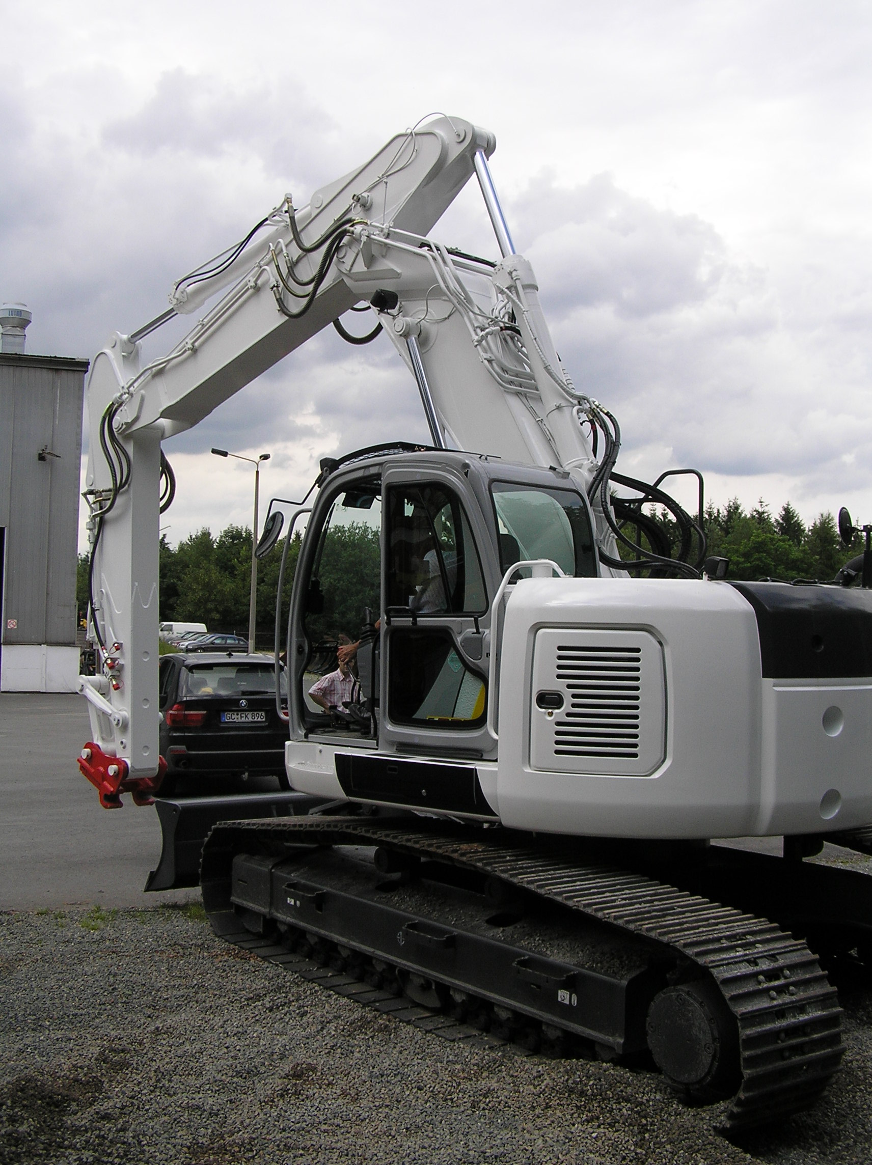

Hier gibt es einen New Holland E235SR in Kundensonderfarbe.

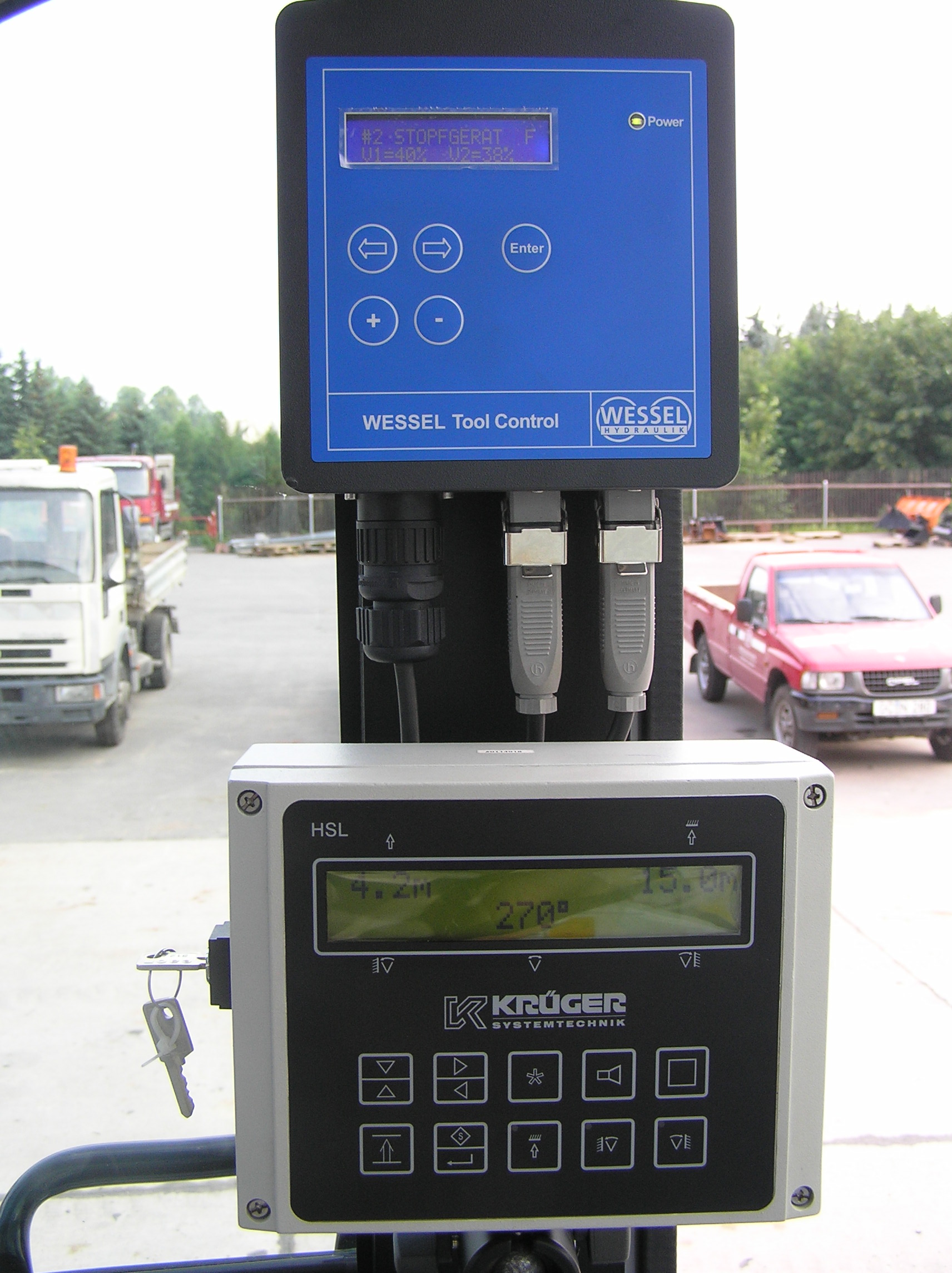

Nachgerüstet wurde auch eine Krüger Höhen- und Schwenkwinkelbegrenzung und das Wessel Tool Control.
Mit dem Bagger sollen unter anderem Stopfgeräte, Vibrationsplatten, Schwellenwechsler, Bohrgeräte usw. betrieben werden. Wessel Tool Controler möglicht die Oelmengen- und Druckprogrammierung von 10 unterschiedlichen Anbauwerkzeugen.
Die Höhen- und Schwenkwinkelbegrenzung ist notwendig, da das Gerät im Geisbereich eingesetzt wird.
Der gesperrte Arbeitsbereich kann über das Bedienteil eingestellt werden, somit wird ein Kontakt zur Oberleitung und zum Fahrgleis verhindert.

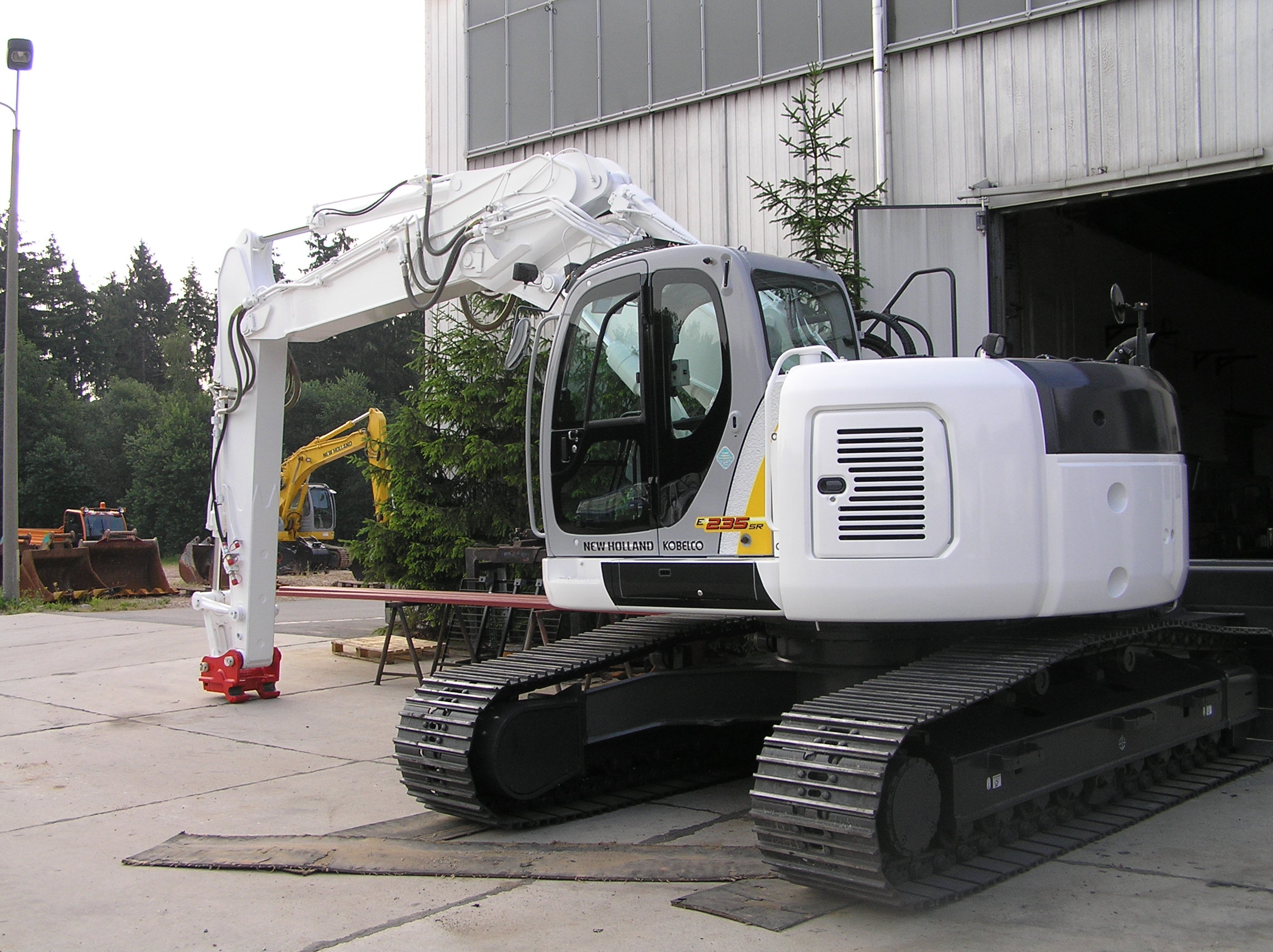

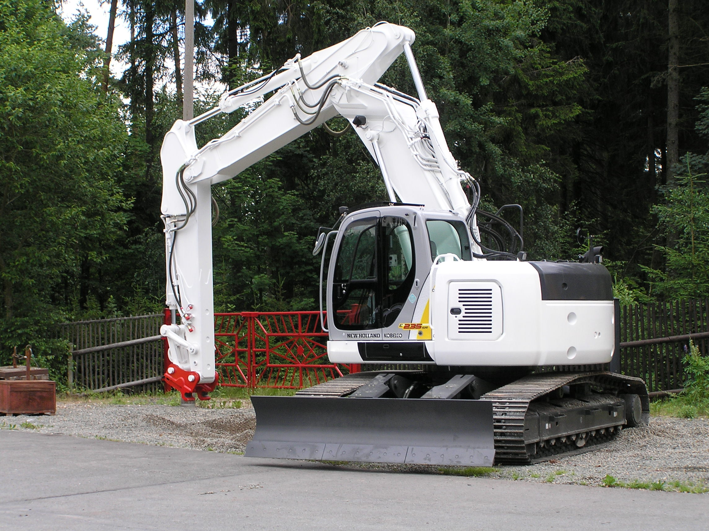

nochmal paar Bilder.. Der Fahrer war heute zur Einweisung da..
