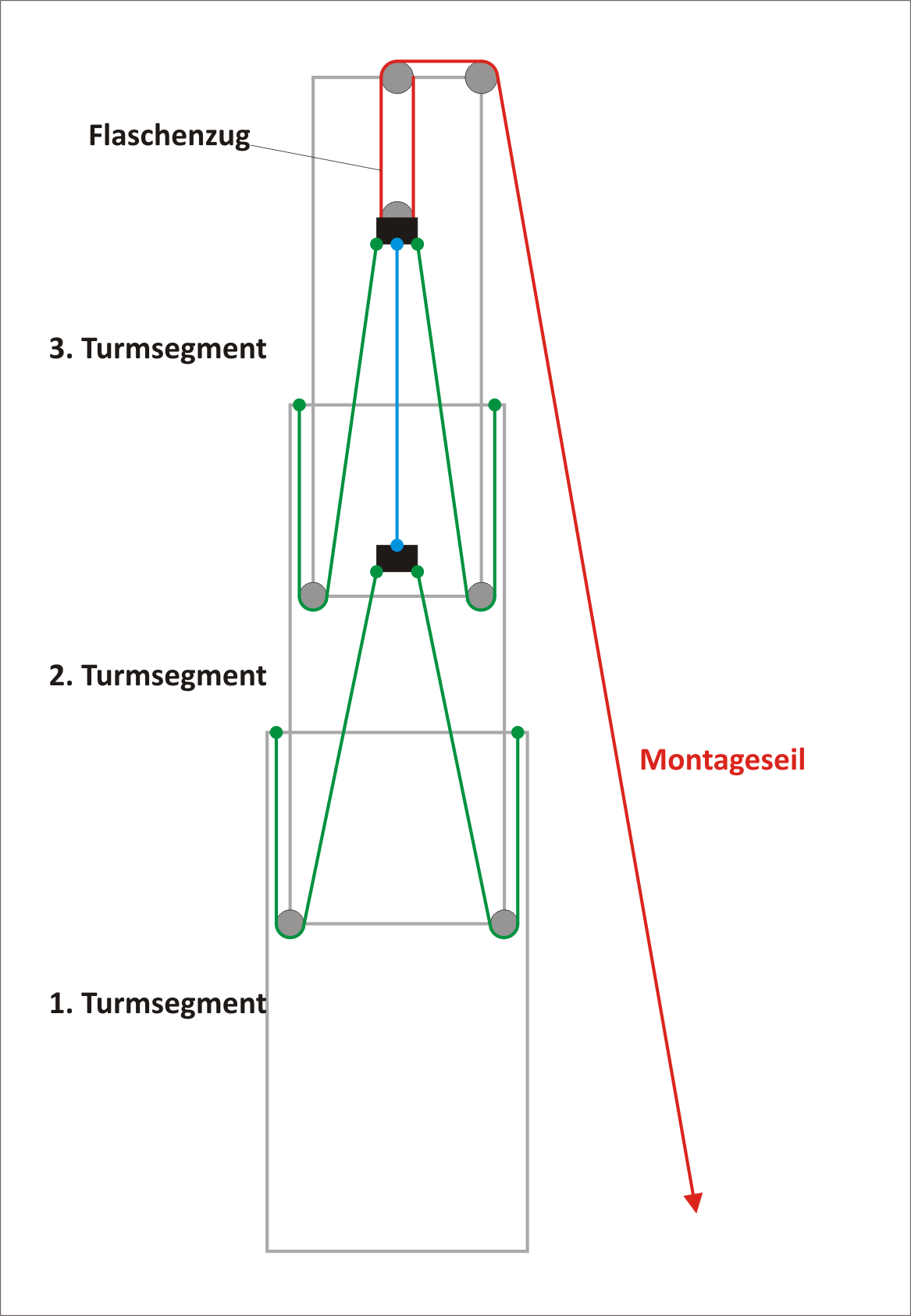

Es gab mal einen Condecta Untendreher mit einem dreifach Mast (2 x teleskopierbar). Ich bin als Jünglin mal auf einen solchen raufgeklettert und habe mir die Seilführung und die Teleskopier-Kinematik angeschaut.
Das war ziemlich intressant gelöst und so nach meinem Wissen einzigartig.
Weiss jemand etwas über diesen Kran (Typen Nummer)?
Ich werde mir mal Gedanken machen und versuchen, eine Skizze der Mechanik zu erstellen. Werde diese dann hier posten.

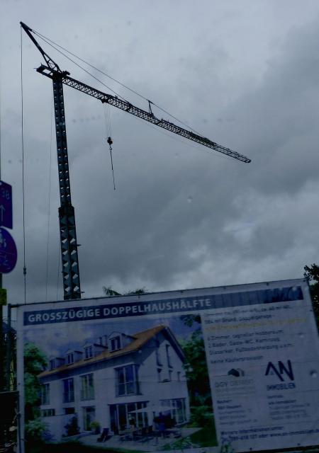

Einmal Condecta Untendreher,hat leider geregnet,ist auch ein Foto aus dem Auto.
