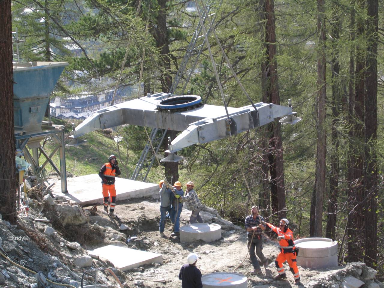

... da der ganze Unterwagen leicht "Übergewicht" hatte, wurde dieser geteilt angeliefert...
2010/05/post-452-1274629578_thumb.jpg
... genaues platzieren ist sehr wichtig.... und braucht richtigen Körpereinsatz der Helfer....

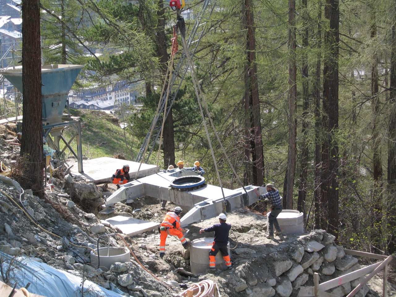

Für das Platzieren der Drehbühnen waren dann die Hände des Fotografen auch im Einsatz....
